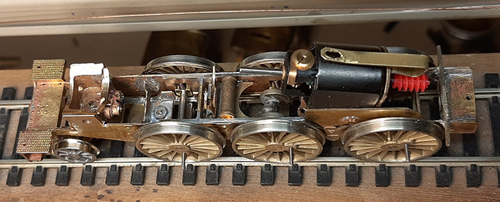

Un saluto a tutti.
E' arrivata sul mio plastichetto la Gr 640.005, macchina che avrebbe potuto fare Micro Metakit, ma che non ha mai fatto.
Premetto che non ho alcun merito in questa realizzazione, si tratta dell'opera del caro amico Enrico che ha profuso in questo modello ogni suo sapere.
Un giorno lontano, pre Covid, Ennio (Friulbahn sul forum) mi offre un kit intonso di M.f.a.l. per realizzare una Gr 640. Forse, saldando e dissaldando avrei potuto metter insieme la macchina in questione, ma da subito è apparso chiaro che il modello sarebbe risultato un poco datato, con fusioni piuttosto imperfette, ruote Romford, e qualche imprecisione del dettaglio che una quarantina di anni fa sarebbero state accettabili ma ora non più.
Mi sono allora rivolto alle esperte mani di Enrico per fare qualcosa di meglio. E lui, come Bartali, mi ha subito detto che il kit ''gli è tutto sbagliato, gli è tutto da rifare''.
Dato che anche lui aveva lo stesso kit, mai assemblato per le ragioni che ho appena scritto, ha colto l'occasione per sistemare le cose.
Questo è il risultato, ma ci ritorneremo su, se non vi annoio:

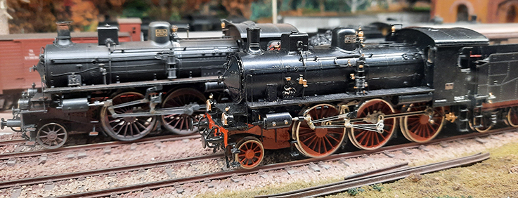

nanniag ha scritto:
e l'hai anche invecchiata e sporcata?
No, no, quella dietro, pesantemente invecchiata, è la Gr 640.008 di Os.kar che ho messo lì per rimirarmi le differenze.
Entrambe le macchine costruite, al vero, da Schwartzkopff nel 1907, la 005, ultimo deposito quello di Alessandria, è sopravvissuta fino al 1979.

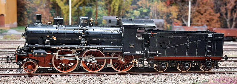

Soddisferò presto le Vostre curiosità. Intanto parliamo di questo modello (le foto sono fatte con il telefonino, per cui qualche distorsione sferica ci sta). La locomotiva si presenta come appena uscita da una grande riparazione, non allo stato d'origine:

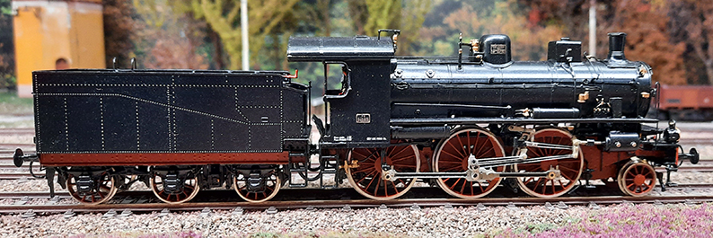

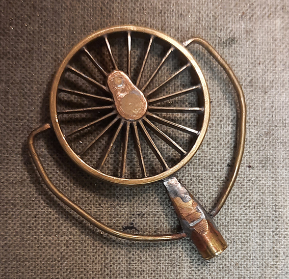

wells ha scritto:
Anch’io ho montato il kit 640 di Uteca. Sulla fedeltà del modello non entro, quel che è certo è che le ruote Romford lo penalizzano fortemente, visto che la caratteristica della macchina sta proprio nelle ruote grandi ed agili di cui è dotata.
Gradirei molto sapere da Voi come avete risolto il problema.
Con le ruote Enrico non conosce mezze misure. E stato realizzato a mano un master da cui con i soliti procedimenti noti si è ricavata la fusione in ottone della vela. Questa è stata poi forata al centro per l'asse e per il perno di biella, poi tornita sul perimetro esterno. Successivamente è stato calettato il cerchione, realizzato sempre al tornio, in alpacca. Va detto che la ruota è isolata al cerchione e presenta una ovalizzazione inferiore al centesimo di millimetro.
6.jpg [ 275.59 KiB | Osservato 6697 volte ]
Lo stesso vale per le ruote portanti e quelle del tender. Ovviamente in scala esatta.
La parte che ritengo più interessante dell'intero progetto è quella relativa alla riproduzione delle bielle interne, cosa non presente sul modello originale di M.f.a.l.
Si è resa necessaria la riprogettazione dell'intero telaio per ospitare i cilindri interni e per il molleggio di tutti gli assi motori. L'amico Nando si è occupato del progetto. Di questa Gr. 640 ne sono stati realizzati 4 soli esemplari.
Va da se che l'asse motore, al vero, è stato realizzato con il consueto collo d'oca e anche la motorizzazione è stata riprogettata per assi da 2 mm di diametro, anziché 3,1 della versione con assi Romford. Un capolavoro di micromeccanica!
5.jpg [ 231.03 KiB | Osservato 6697 volte ]
4.jpg [ 253.88 KiB | Osservato 6697 volte ]
