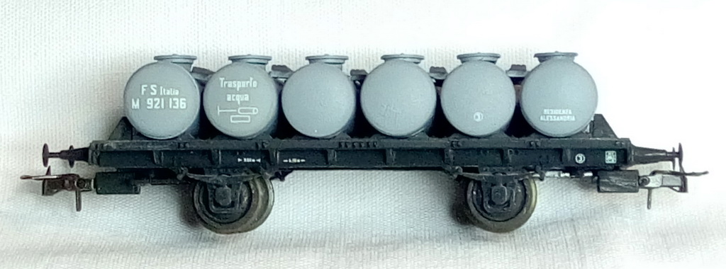

Riporto a galla questo vecchio topic, che mi sembra il più vicino al mio problema.
Ho costruito il carro Walschaerts a 6 serbatoi, con un appropriato numero di bestemmie x far combaciare e stuccare i "tappi" dei serbatoi.
Serbatoi in grigio chiaro,come da istruzioni.
PROBLEMA: secondo istruzioni decals da applicare su estremità serbatoi, ma sono BIANCHE. E comunque sborderebbero dal diametro dei serbatoi. Tagliarle a fettine ed applicarle al bordo del pianale, come da libro Leone, il pianale è troppo sottile x anche una singola riga.
Qualcuno ha costruito il carro? Come si è regolato? O ha fatto delle decal nere,un pelo + piccole?
p.s.: grazie per avvertimento su parasale sottili e peso eccessivo dei serbatoi.
 Oggetto del messaggio: Re: Carri Serbatoio e convogli raccoglitori.
MessaggioInviato: martedì 5 aprile 2022, 19:58
Messaggi: 1283
Località: TO
Ciao Lupo Mannaro, ti metto questa fotina (non proprio a fuoco :? ) del modello che ho montato io.
Si può montarlo certamente meglio, spero ti basti per vedere posizione scritte.
Non ricordo se ho affettato le decals, di sicuro gli ho levato l'abbondanza trasparente ai lati.
Sul telaio le più piccole ci sono state, come vedi.
Come grigio decisi arbitrariamente di lasciare quello del primer Tamiya; magari qualche anno dopo avrei usato uno dei grigi FS Puravest. Comunque su quel grigio le scritte bianche si stagliano bene.
Buon montaggio, ciao!
Franco

Ciao Franco, ti ringrazio. Purtroppo il grigio che ho usato x i serbatoi è più chiaro e il bianco non risalterebbe. Il carro, preverniciato nei vari gruppi, è ormai completamente assemblato,tranne i fragilissimi gradini.
Poi volevo fare quello x carburanti, preferisco la benzina all'acqua, e la sola scritta "Trasporto carburanti" è lunga 15 mm, mentre il diametro dei serbatoi è 12...quindi non ci stiamo.
Per un posizionamento alternativo, non parlavo delle scritte piccole sul telaio, ma di quelle principali sul bordo del pianale, come nelle foto su Leone 4, ma il bordo è parecchio troppo sottile x farcele stare.
Ho l'impressione che Walschaert non abbia valutato bene tutto, nel preparare i kits. :roll:
E io ne avevo comprato 2 per ogni tipo a suo tempo...
Ho la speranza di una promessa di eventuali future decals nere, speriamo. Per ora lascio il carro in attesa (capovolto x non affaticare i parasale :shock: ) e attacco il carro antiaereo di Cavalleria Italiana,altra bella rogna.
