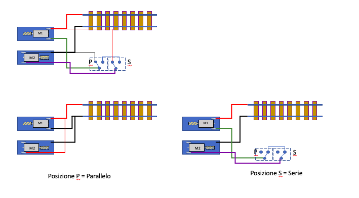

Vorrei fare dei test di alimentazione di due carrelli motori in serie oppure in parallelo per trovare il miglior rapporto tra velocità (bassa) e forza di trazione (media)per un progetto che ho in mente.
Qualcuno mi può suggerire un circuito analogico ed elementare per selezionare il tipo di alimentazione? Con l'elettricità me la cavo piuttosto bene a sostituire le lampadine a vite, ma non so andare tanto più in là.

posto una possibile soluzione se non ho capito male il tuo quesito.
Un deviatore doppio dovrebbe fare al caso tuo. La levetta avrà due posizioni Serie e Parallelo.
Nell'esempio in posizione P ho tolto il deviatore per far comprendere meglio il collegamento.

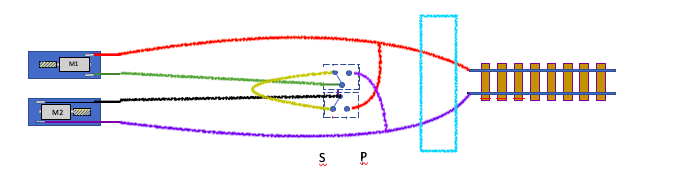

Per prima cosa chiedo scusa a Luca Regoli se mi sono appropriato di alcuni elementi grafici del suo disegno, c'era qualche incrocio di troppo nei collegamenti ed ho provato a farne una versione più leggibile per i miei occhi.
Schermata%202022-05-02%20alle%2021.34.37.png [ 41.48 KiB | Osservato 5933 volte ]
Nel disegno è illustrato il collegamento in serie dei motori e la corrente dopo averne attraversato uno, tramite il ponticello giallo raggiunge l'altro.
Spostando il deviatore a slitta in posizione P entrambi i motori sono collegati direttamente al binario.
Occorre verificare la rotazione dei motori e nel caso sia discorde invertire la polarità di uno solo, ad esempio scambiando il rosso con il verde lato motore in alto.
Non è un circuito solo per analogico: al posto del rettangolo celeste potrebbe essere inserito un decoder di adeguata potenza, ma in tutta sincerità non so se ne possa valere la pena.
