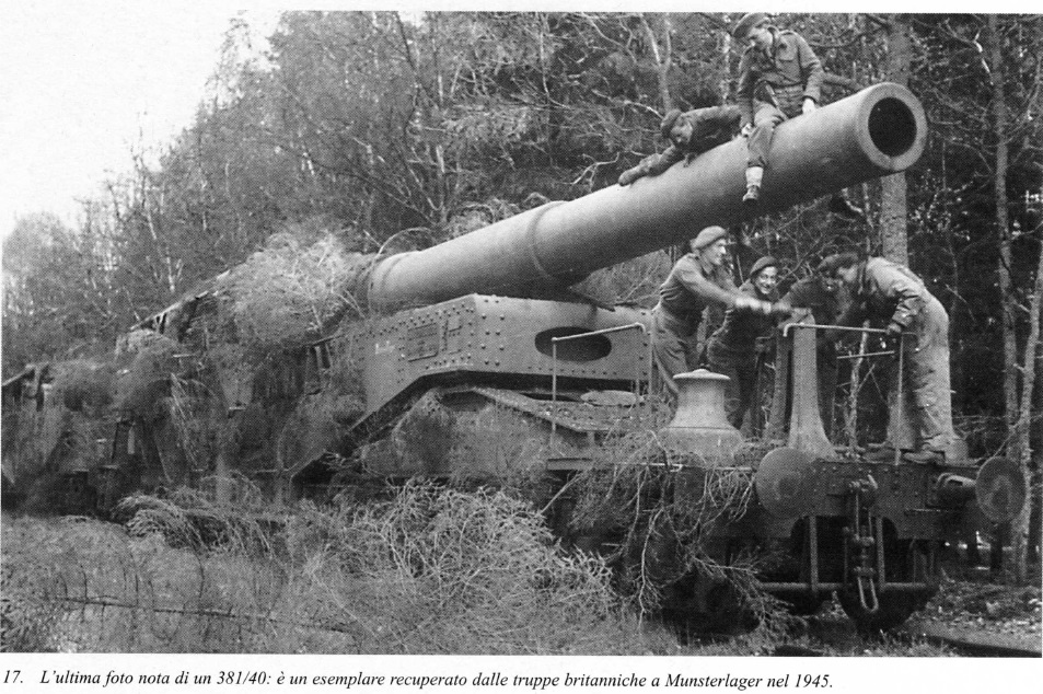

Salve , credo che questa foto (purtroppo non ricordo la provenienza) prolunghi la vita di alcuni di essi ,nella foto ce ne sono due , almeno fino alla fine della seconda guerra mondiale ,a parte la didascalia , le divise dei militari sono quelle anglosassoni della seconda guerra mondiale
381 40.jpg [ 298.73 KiB | Osservato 5832 volte ]
Giancarlo
Giancarlo
Allora ci sono fonti errate in giro, potrebbero essere due superstiti dei quattro supporti ferroviari allestiti, e gli altri due cannoni da 381/40, smontati dagli affusti ferroviari, possono essere quelli che sono stati montati sulla Batteria Monte Moro a Genova (che era di pertinenza del Regio Esercito e non della Regia Marina), questi, poi catturati dai tedeschi, sono finiti in Germania.
Se si cerca in rete Batteria Monte Moro, si trovano foto dei binari fissati sul fianco del monte (un vero piano inclinato) per issare in batteria i due pezzi da 381/40.
Andrea Canale
Andrea Canale
