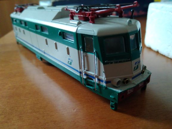

Fino ad ora mi sembra che stai facendo un buon lavoro , per quel che riguarda la spianatura dei corrimani stampati usa un taglierino co la lama di questa forma ma non a tagliare ma a "raschiare "
SDC14912.JPG [ 153.22 KiB | Osservato 15170 volte ]
meglio ancora se lo trovi con la forma a mezzaluna , ora non ce l ho sotto mano per postatelo ( comunque si trovano dei set con taglierini di varie forme anche nei ferramenta e nei brico)
i corrimano sui frontali sotto i finestrini come sezione mi sembrano adeguati forse sono un po troppo grandi come forma...

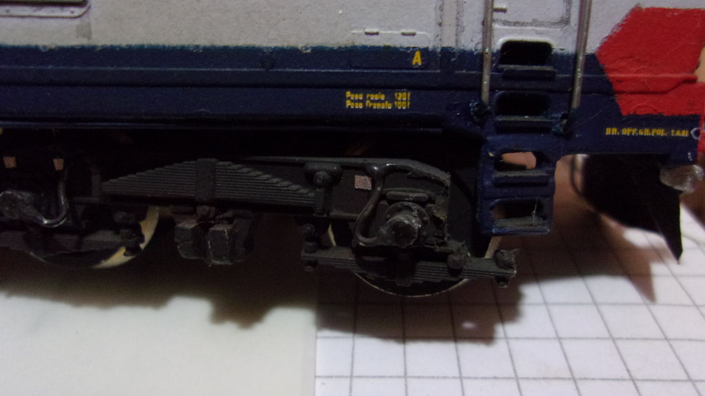

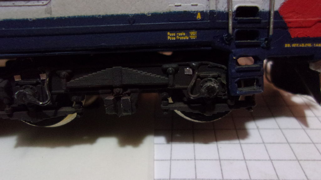

Allora per il discorso scalette/carrelo: in questo modello che ancora non ho finito ma che sta in standby da molto , troppo tempo ( devo decidermi a finirlo ma ho una marea di lavori modellistici aperti ...) ancora non ho modificato il carrello , però in altri due modelli finiti che hanno questa caratteristica e puoi trovare qui sul forum , ho risolto così;; hai detto che è un modello a motore G quindi non avrai problemi a crearti lo spazio tagliando via lo spigolo del carrello nel punto in cui le scalette sono presenti tale taglio non comporta nessun problema alla stabilità del carrello .... dalle due foto che seguono del 656 023 nella prima il carrello è in posizione dritta e puoi vedere come il taglio non si noti perchè lo spazio è riempito dalla scaletta
101_3043.JPG [ 65.65 KiB | Osservato 14984 volte ]
quando invece si trova in curva il carrello "scavalla" la scaletta grazie allo spazio creato dall asportazione di quel piccolo spigolo ...
101_3045.JPG [ 67.04 KiB | Osservato 14984 volte ]
Gianfranco :D

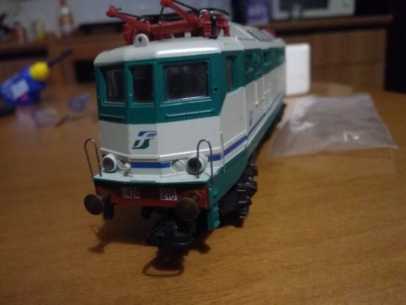

Innanzitutto mi fa piacere se qualcuna delle mie idee ti sarà di spunto per i tuoi lavori :D , poi molto meglio i corrimani dei manovratori adesso, per l altezza della cassa ottimo il consiglio del bravo modellista Ludovico , l unica cosa abbassala gradualmente facendo attenzione a che il fianco del carrello non vada a toccare la parte interna della cassa della loco in curva( soprattutto nella parte anteriore), per la porta , si andrebbe spianata , nella realtà lo scalino che si vede non c è , certo riuscire a spianarla senza correre il rischio di andare "fuori piano" è dura , ma si può fare usando carta vetro messa su un tacchettino di legno , oppure puoi eliminare solo lo spigolo sempre con lo stesso attrezzo , ma avrai la porta leggermente più stretta dell originale.....
Infine per i vetri sinceramente come sono in foto potrebbero andare secondo me , dato che sembra che non siano proprio a filo... per le cornici invece di stuccarle hai pensato a fare un cordolino di vinavil posato con la punta di uno stuzzicadenti tutto intorno al finestrino una volta posizionato i finestrino in sede? Una volta asciutto verniciato di nero hai preso due piccioni con una fava ; fatta la guarnizione di gomma e incollato il finestrino

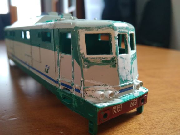

Ecco i due frontali rifiniti, dalle foto mi sembra ci siano un sacco di imperfezioni ma ad occhio nudo non sono male, avrò un'idea più chiara sul risultato quando avrò dato il primer secondo me...

se posso permettermi, mi dà l'idea che i fari siano troppo spostati al centro. Magari controlla anche ad occhio, utilizzando foto dalla rete. Meglio, se ne trovi fatte di fronte. Così, a sensazione, mi sembrano un po' spostati. Attento ai fanali, sono gli "occhi" della faccia delle loco, e se li fai storti o fuori posto, l'espressione non "torna".
Marco

Anche se dovessero sembrare perfettamente lisce è normale amministrazione che con il primer qualcosa salti fuori...vai che stai andando bene :D

Ale se posso darti un consiglio, prima di pensare a primer e vernici, togli TUTTA la vernice originale e le tampografie, perchè altrimenti rischi che poi si notino persino sotto la vernice nuova, ovviamente l'effetto sarebbe deleterio... dovrebbe bastare un bel bagno di diverse ore nello Chante Claire.... per le decals dovrei guardare, dovrei avere da qualche parte il file (ne ho oltre 400 diversi...) per la 424 Navetta in N che mi son fatto stampare da Max-model, a riportarlo in HO ci vuole poco (è un vettoriale come tutti i miei files di decals).... se ti interessa controllo, poi per eventuali costi vediamo....
