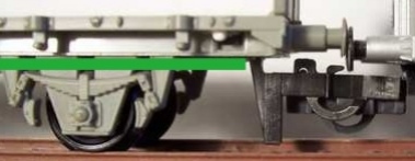

Ciao Rodolfo, hai pensato di ridurre le piastre di guardia e i supporti dei ceppi del freno? Penso sia nelle tue capacità, guadagneresti 1, 1,5 mm sull'altezza del carro.

Messaggi: 720
Località: Lombardia
IMG_20220712_223543.jpg [ 21.33 KiB | Osservato 4144 volte ]

Grazie Umberto, effettivamente è uno dei procedimenti a cui ho pensato; l'altro è tagliare solo la piastra, accorciarla e spostarla leggermente in alto. Se mi verrà il coraggio...

Per quanto riguarda l'altezza eccessiva, che me dici di rasare via tutto e mettere parasala e ceppi freno di un tTm kit?

Anche i Symoba sarebbero da considerare come timoni...forse un po meno invasivi

@ Antonio: ottima idea, mi sembra la via più facile e meno rischiosa. Proverò così.
Grazie anche a Claudio per il suggerimento; conoscevo i Symoba solo di nome e sono andato a cercarli; effettivamente sembrano molto validi (ma i FLEISCHMANN li ho già in casa...)
