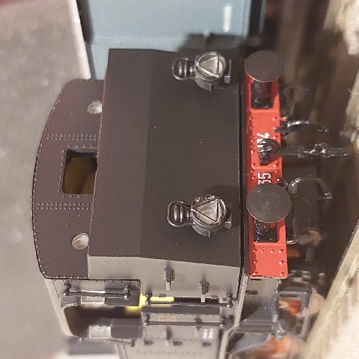

Dovresti anche eliminare il trasparente centrale sul retro della cabina (vedi la foto di "riccardo m"): quello non è un finestrino ma un apertura per poter manovrare con i ferri da fuoco.

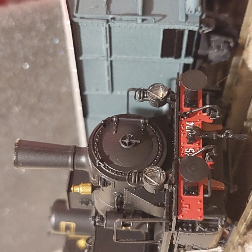

Ho recepito gran parte dei consigli, tolto il vetro posteriore, argentate le parabole dei fanali, anneriti o sporcati i leveraggi di lato a sinistra, la valvola dietro il fumaiolo, le cornici dei vetri e il fischio:
Per i corrimano anteriori aspetto che mi venga il coraggio. Se può interessare, ho trovato su TUTTO TRENO STORIA n° 46 una foto risalente a metà anni '60 di una 835 con i corrimano dipinti di giallo. Potrebbe essere un'idea per variare...

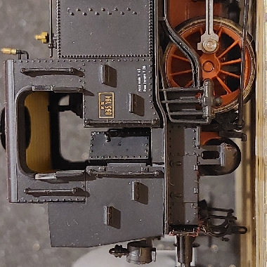

Purtroppo vedendo le cabine vuote mi è venuta voglia di metterci il macchinista. E così ho dovuto riaprirla di nuovo, dipingere gli abiti del ferroviere in nero opaco sul grigio dei tedeschi e incollarlo con una goccia di Vinavil sotto i piedi:
Dopodiché c'è il tormento della chiusura, ma alla fine la fatica è compensata:

Ottimo lavoro. Però mi sono accorto che non
hai eliminato il biellino del tachigrafo che
erroneamente RR ha riprodotto anche sul lato
destro. Ecco come è il lato destro una volta
eliminato tale biellino.
Saluti.

Riccardo un piccola precisazione: il biellino non è quello del tachigrafo (di cui le 835 erano sprovviste) ma del comando della pompa Michalk per la lubrificazione dell'apparato motore (cilindri e distributori) che Rivarossi aveva riprodotto erroneamente anche sul lato destro.
