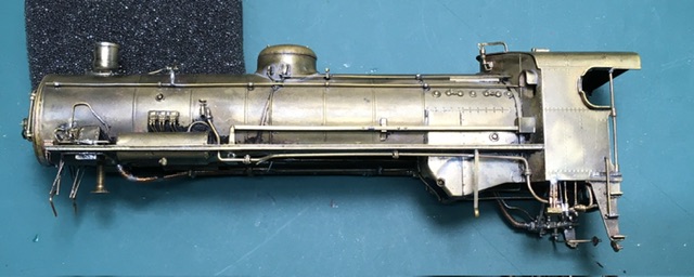

Da tempo desideravo avere una 685 raffinata con lo spartineve ad ali mobili e l’iniettore a vapore di scarico.
In possesso di alcune foto della 215 e della 221 dovevo decidere da quale modello commerciale partire avendo scartato progettazione ed autocostruzione integrali per motivi di capacità, tempo, costi.
L’amico Bruno Frattini mi ha accompagnato nell’avventura e abbiam fatto a gara nell’alzare sempre più l’asticella.
Desidero condividere con voi la esperienza non comune accettando ben volentieri critiche e suggerimenti poiché stiamo intraprendendo altri “tunning “ non di poco conto.

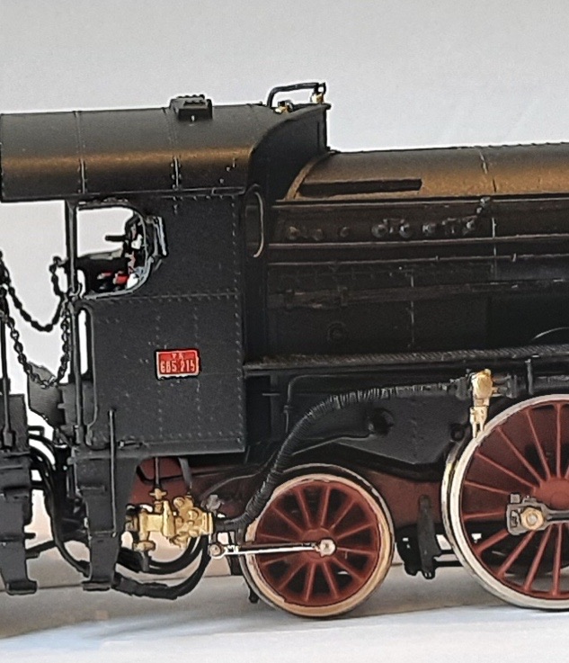

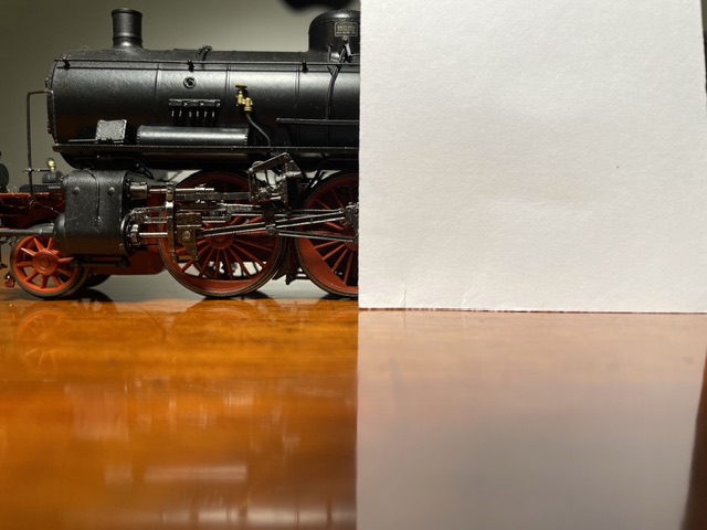

Il primo quesito era da quale modello partire : Acme o Metropolitan?
Le 685 in questione sono di terza serie con caldaia “ lunga “ quindi con duomo appena decentrato anteriormente rispetto all’asse centrale ( circa 3 mm in scala ) . La critica mossa all’epoca a Metropolitan fu la centralità o poco decentramento del duomo. Allego pertanto le foto delle lok reali e dei due modelli commerciali ( di Metrop ho utilizzato la 150 con lanciasabbia Borsig per facilitare la lettura ).
Lunghe disquisizioni sulla interpretazione delle misure ….
Alla fine abbiamo optato per le Metropolitan tenuto anche conto del tipo di trasmissione, del materiale, della estetica gruppo cilindri.

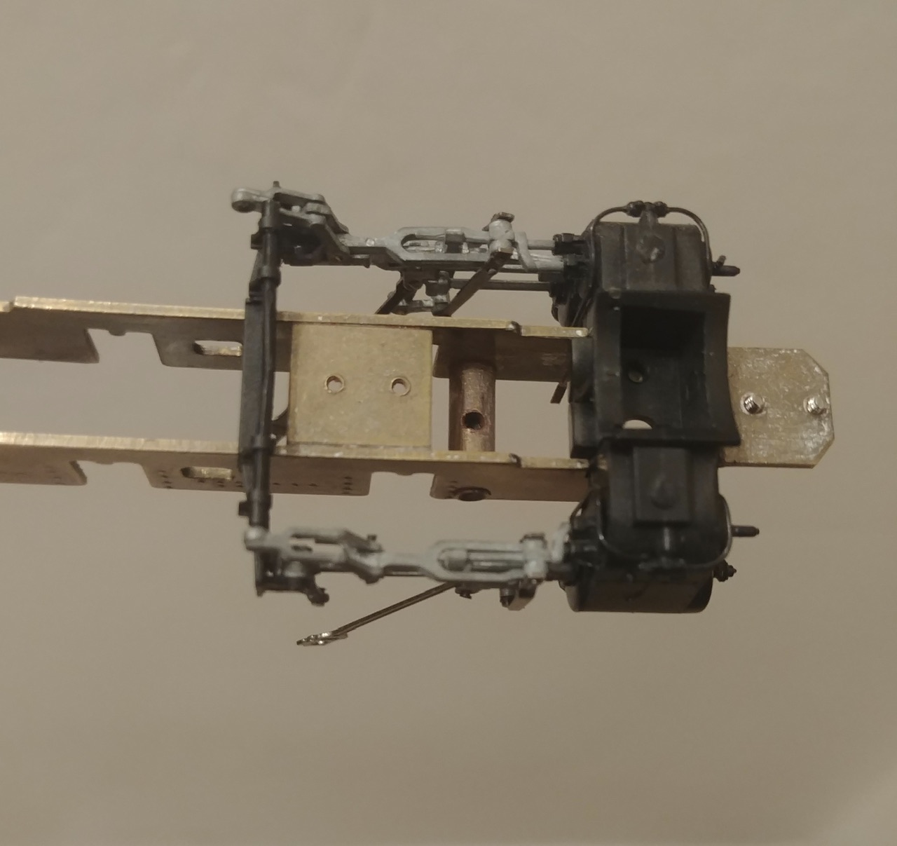

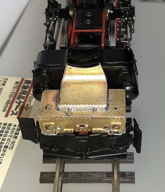

A questo punto prima di smontare i modelli ho fatto un primo test di fattibilità montando lo spartineve sul gruppo pancone mediante un supporto avvitato e regolabile longitudinalmente, onde consentire la rotazione del bissel completo di cacciapietre.
Lo spartineve è Micrometakit ma anche quelli HR o rifatti in 3D si prestano a montaggi analoghi

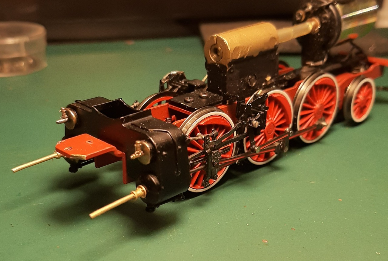

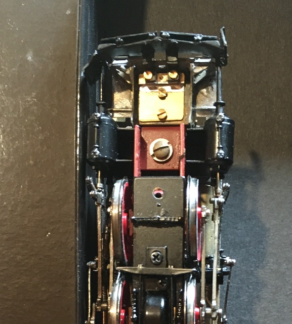

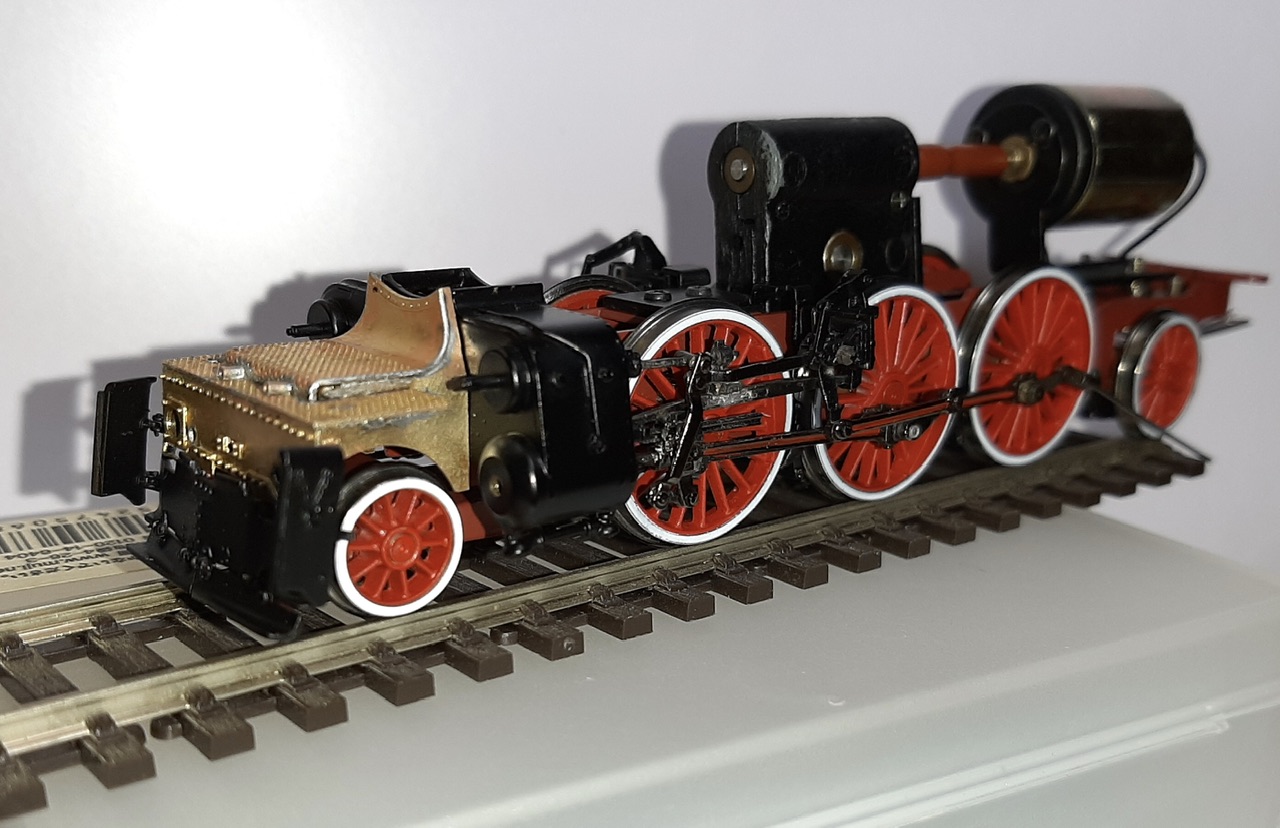

Ora si migliorano un po’ i cilindri con dei nuovi copristeli, non semplificati come quelli acclusi in confezione e dei nuovi tappi con oliatore in corrispondenza del distributori.
Un giovane modellista, Niccolò Negri, nel frattempo ci faceva notare che il gruppo cilindri della 685 Oskar, di misure corrette ed unico con doppio distributore come al vero, poteva prendere il posto degli originali Metrop.

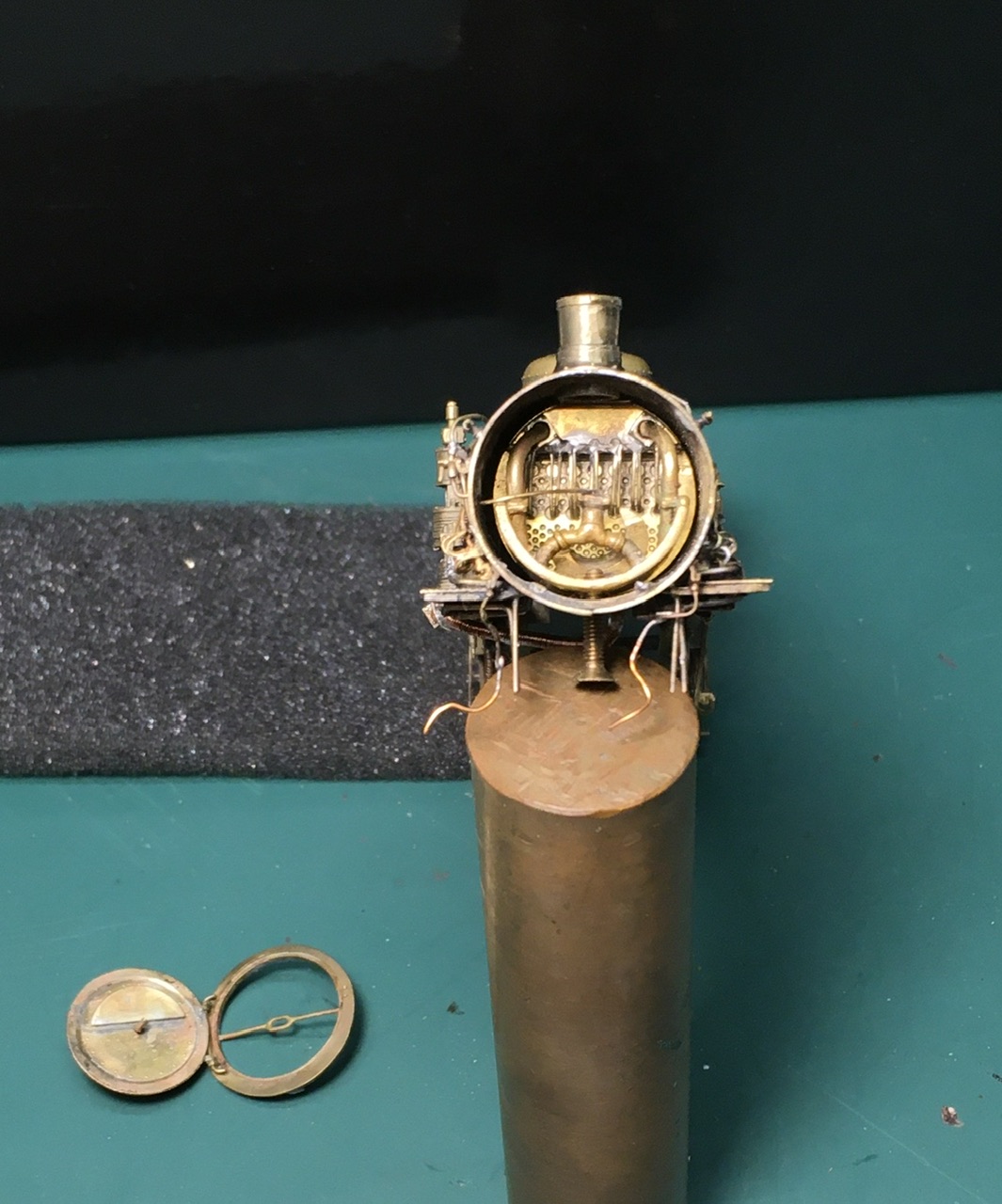

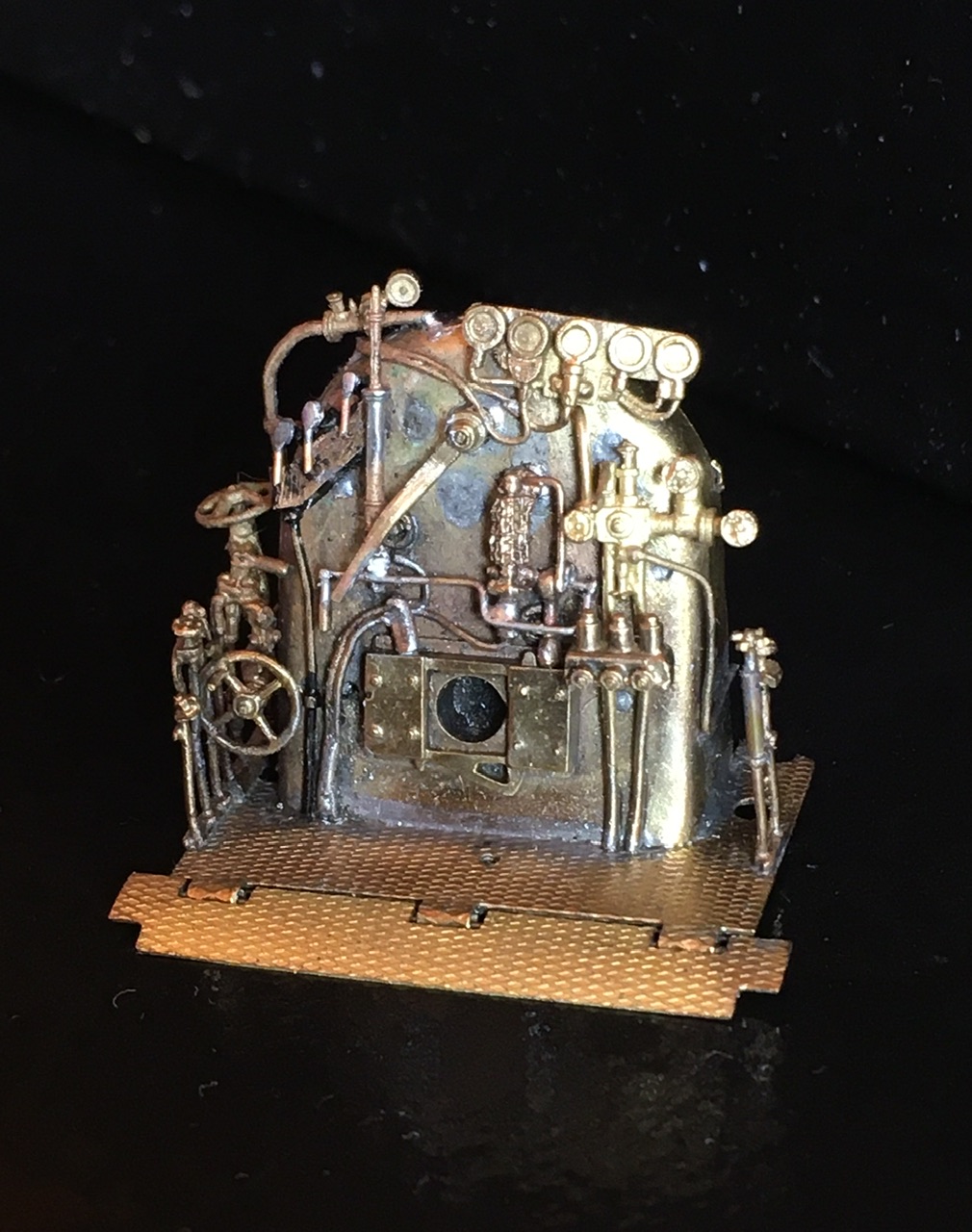

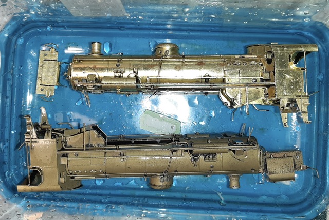

Ora inizia il divertimento … i modelli completamente smontati vengono sverniciati nel diluente nitro, spazzolati e con un cannellino a gas si dissaldano in primis il focolare in cabina, il tappo col portello della camera fumo e la riproduzione semplificata della medesima.
Il Bruno pazientemente riproduce al meglio questi due particolari destinati ad essere dipinti fuori opera per esser poi riposizionati a fine lavoro mediante viti.

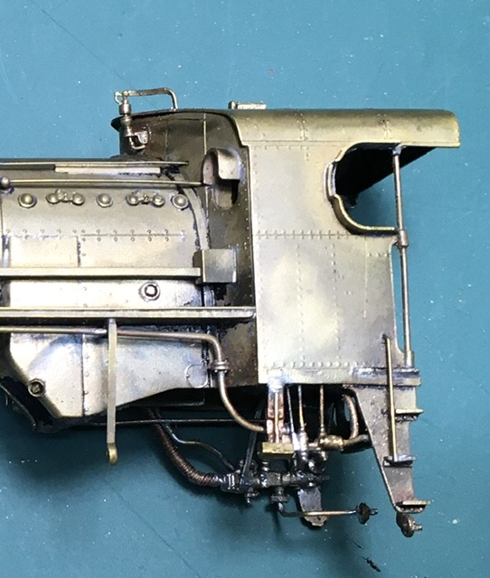

Procedendo nel nostro percorso il lato destro mostra la caratteristica saliente : l’iniettore a vapore di scarico con il filtro separatore dell’olio ( la sfera sotto il praticabile ). Poi gli altri perfeziinamenti quali i comandi spurgo fanghi, comando lanciasabbia, comando soffiante, alcune vaschette lubrificazione e tubi vari, l’emulsionatore.
La presa della condotta del vapore di scarico era impossibile posizionarla tra camera fumo e serbatoio dell'aria sul praticabile, occorreva “ distruggere tutto “ , quindi la vedete sotto la camera fumo poi è stata accorciata q.b.
