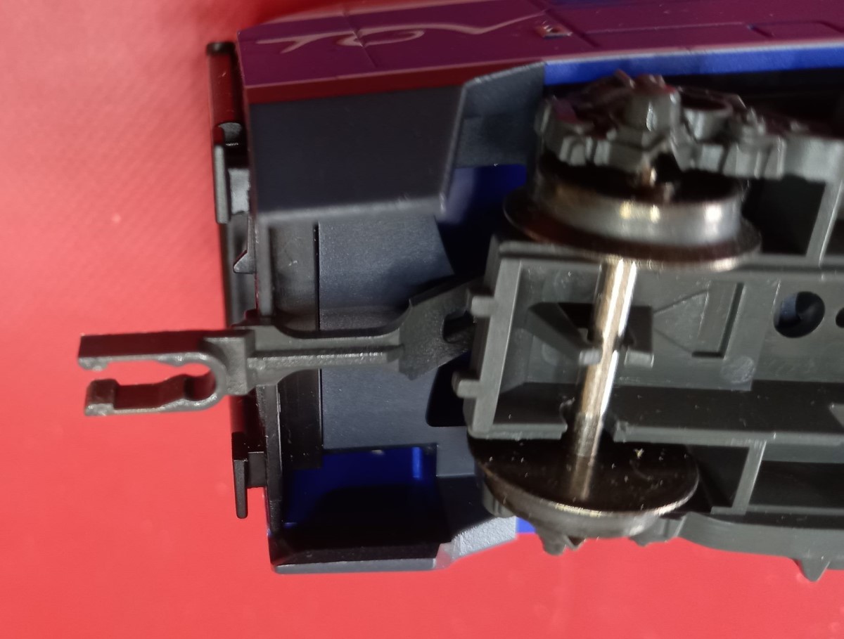

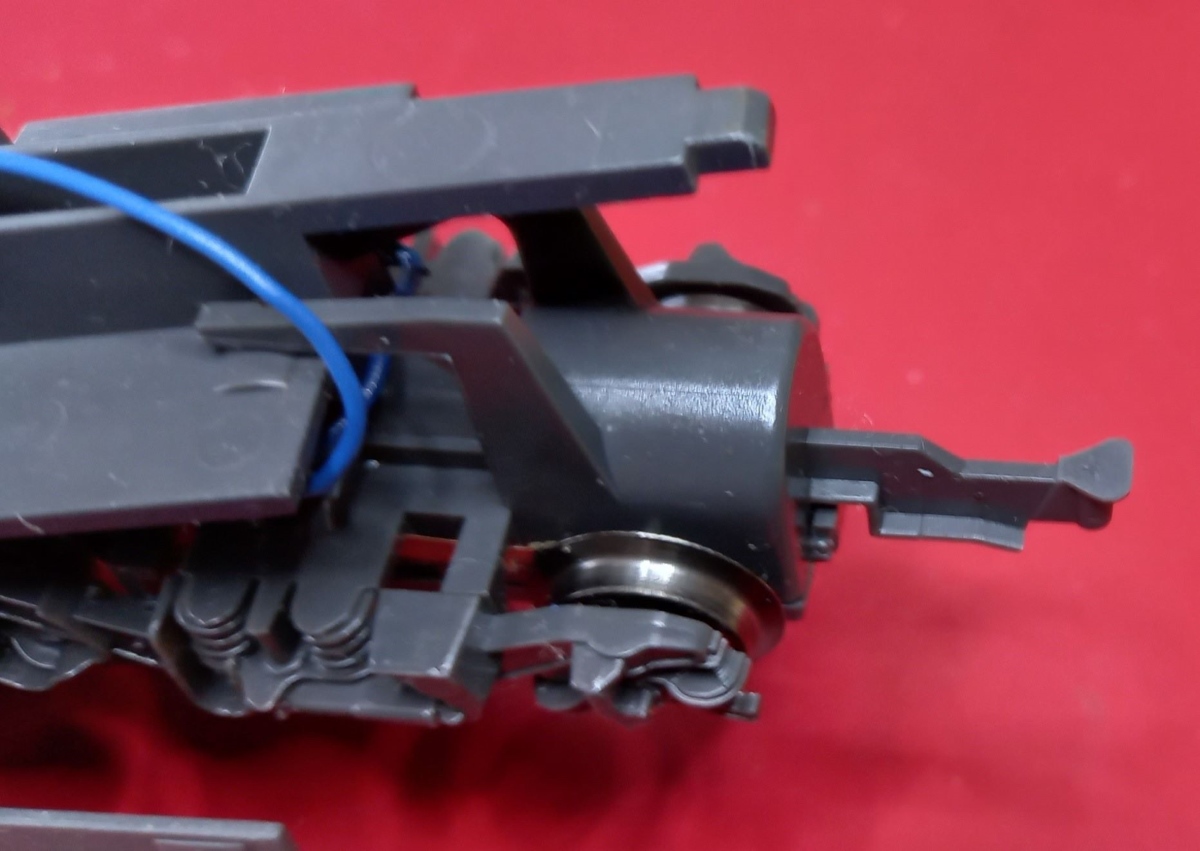

Buongiorno a tutti, purtroppo sono riuscito a distruggere la motrice e la folle del mio tgv lima collection 149771 che unito alle altre due confezioni formava il treno completo. Visto che ho trovato una confezione da 4 del tgv versione modellistica Mehano secondo voi sarebbe possibile sostituire le 2 motrici lima con quelle Mehano? Avevo notato che i ganci delle due carrozze dopo le motrici hanno i ganci a norma nem sostituibili e ho pensato se fosse possibile metterci quelli mehano. Quindi mi sono domandato se i ganci Mehano si potessero togliere anche essi. Spero di essermi fatto capire, buona giornata a tutti.
 Oggetto del messaggio: Re: Problema con tgv
MessaggioInviato: sabato 12 ottobre 2024, 11:41
Messaggi: 689
Ho il TGV Duplex Mehano versione modellistica,
Il gancio delle motrici è parte del carrello, il gancio della rimorchiata è parte del timone, non ha un portagancio NEM.
