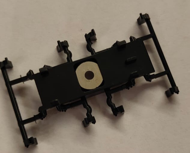

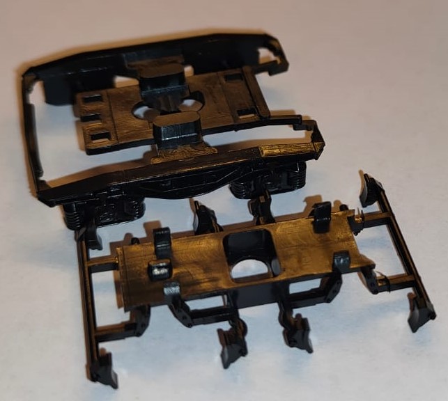

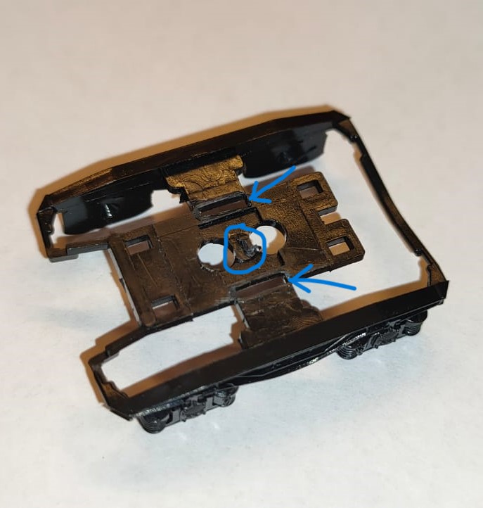

Si separano i 2 pezzi che compongono il carrello agendo sugli incastri della riproduzione dell'impianto frenante. Al telaio si eliminano i resti del perno di fissaggio e i 2 pattini laterali che scopriranno cosi 2 asole indicate dalle frecce blu.
Tra i 2 fori presenti si deve realizzarne un terzo, cerchio blu, del diametro del perno presente sul telaio del carro (3-3,5mm) su cui si andrà ad inserire il carrello e una delle 2 asole, in base a dove andrà montato il carrello, va allargata per consentire l'inserimento del perno che funge da limitatore della rotazione. La rondella di bloccaggio va spianata sui 2 lati opposti per garantirne l'inserimento nello scasso della riproduzione dell''impianto frenante e inserita in quest'ultimo si può poi procedere al riassemblaggio del carrello su cui fortunatamente vanno bene gli assi Acme.
Si fissano i carrelli al carro con le viti originali, si verifica il corretto movimento, in caso si aggiusta di lima l'asola fino a garantire il corretto movimento, e il lavoro è finito.

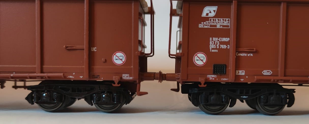

Il confronto con gli originali non denota particolari disallineamenti e l'intervento è pienamente reversibile nel caso in futuro si vogliano installare i carrelli originali. Per info i Roco sono a sinistra, gli Acme a destra con la scritta bianca.

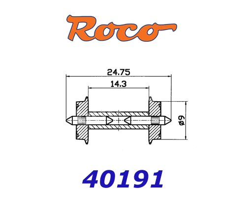

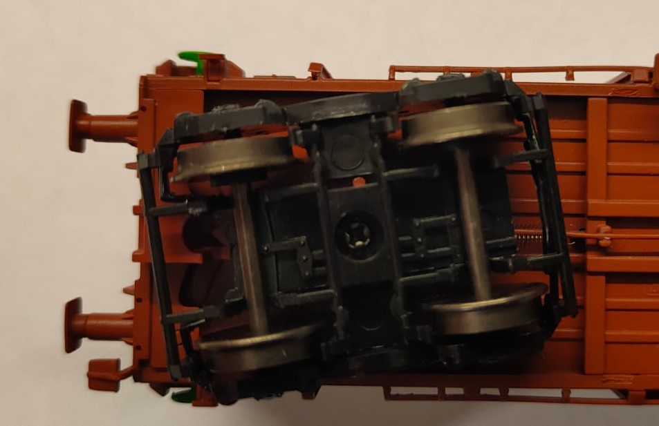

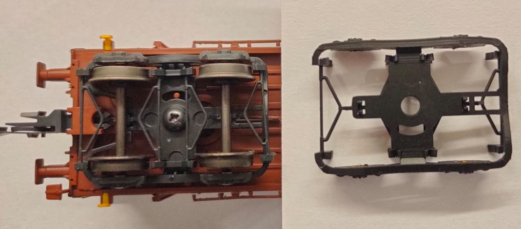

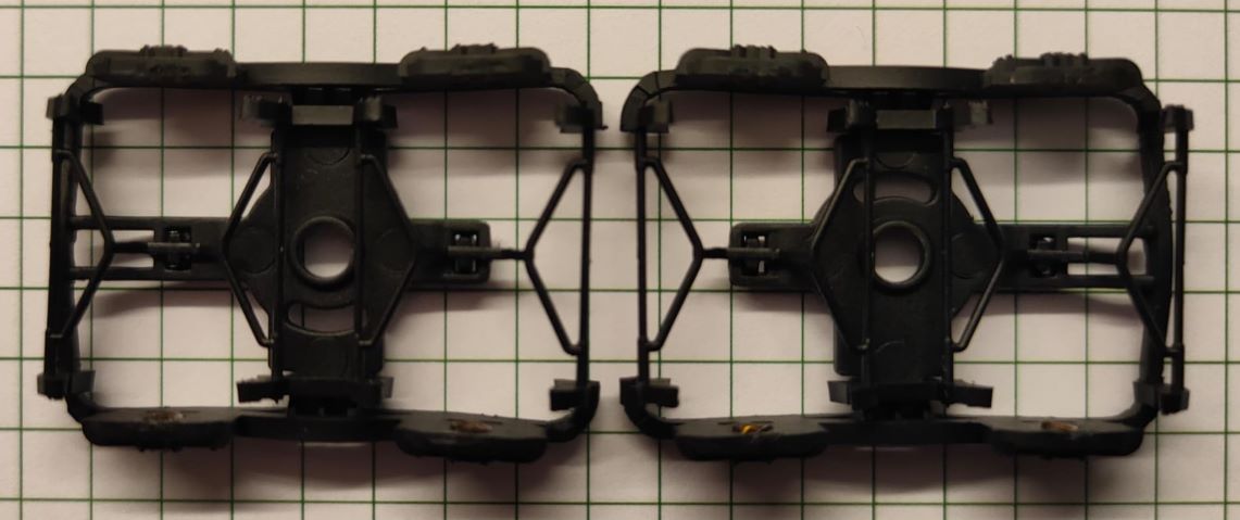

@ Roberto Fainelli: il set 45004 è il primo uscito nel 2010 seguito poi dal 45024 nel 2011 e nel 2021 dai 2 carri singoli 40215 e 40216 stando agli anni indicati sul sito gamos81.altervista.org. Tranne il 45004 tutti gli altri hanno i carrelli "nuova versione" con telaio chiuso su cui non ho riscontrato il problema. Non è che i tuoi 3 sono proprio il primo set uscito? Nella foto sotto quelli smontati sono i vecchi col telaio aperto verso sinistra mentre quelli sul carro i nuovi dove si nota il telaio chiuso sotto l'asse sempre a sinistra.
@Snaggletooth: costi a parte, la soluzione più semplice è sicuramente sostituire i carrelli deformati col ricambio Acme. Sostituire gli assi con altri di lunghezza maggiore tra le punte coniche richiede assi con misure diverse a seconda di quanto i carrelli sono deformati non essendolo tutti allo stesso modo o assi tipo i roco 40191 in cui si possono regolare le punte coniche rispetto alle ruote. Una coppia di assi Roco comunque costa almeno 6,90€ (9,90€ i 40191) quindi la soluzione risulta più costosa della sola sostituzione dei carrelli coi Roco.
Le boccole tipo Romford sono già presenti di serie sui carrelli quindi anche questa opzione non è percorribile.
I nuovi carrelli poi, Roco o Acme, offrono la certezza di un telaio più robusto che i vecchi non danno.
Confronto carrelli vecchi vs nuovi.jpg [ 64.69 KiB | Osservato 3769 volte ]
Deformazione carrelli.jpg [ 64.85 KiB | Osservato 3769 volte ]
