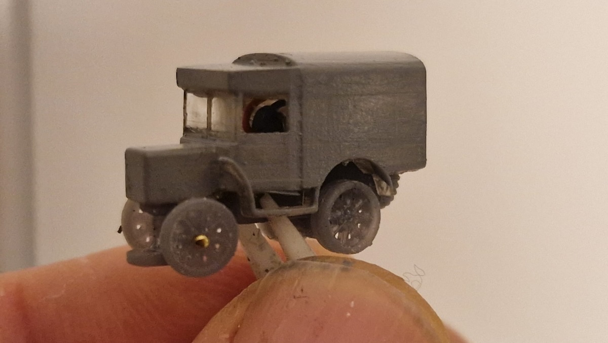

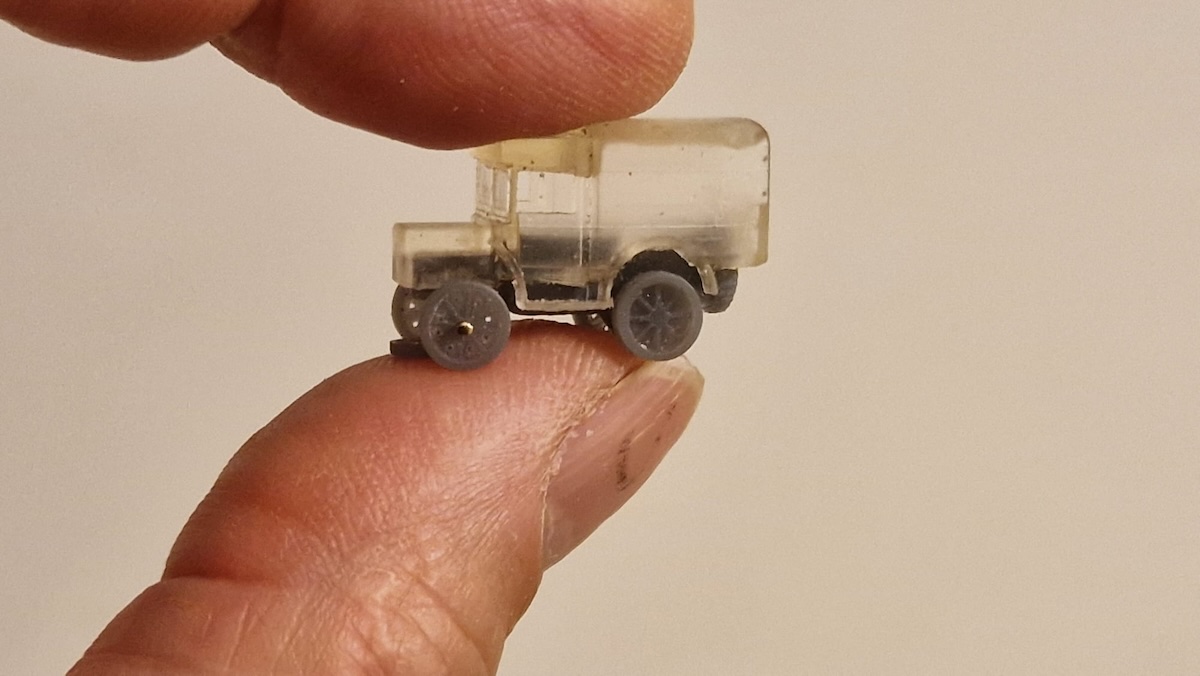

Intanto la prima prova di stampa della Trattrice Pesante 32 Breda è pronta.
WhatsApp Image 2024-10-24 at 21.43.21.1.jpeg [ 163.69 KiB | Osservato 4874 volte ]
WhatsApp Image 2024-10-24 at 21.43.21.jpeg [ 158 KiB | Osservato 4874 volte ]
È una prova in Z e manca di molti dettagli, l'ho fatta per controllare che la motorizzazione funzionasse (è fatta per funzionare per il Z-car system) ed infatti dovrò lavorare sulle tolleranze per ridurre gli attriti (funziona ma a fatica).

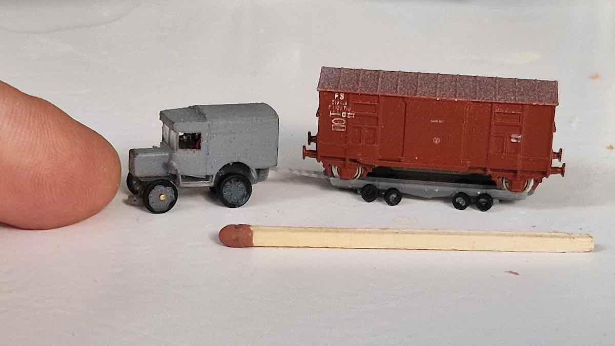

Il modello è quasi pronto.
per poter ottenere il cinematismo dello sterzo e il rotolamento delle ruote, alla fine il modello è composto di 59 parti distinte che vanno stampate separatamente e assemblate con alcune parti incollate altre no.
Tutto in 35 mm di lunghezza in scala Z
