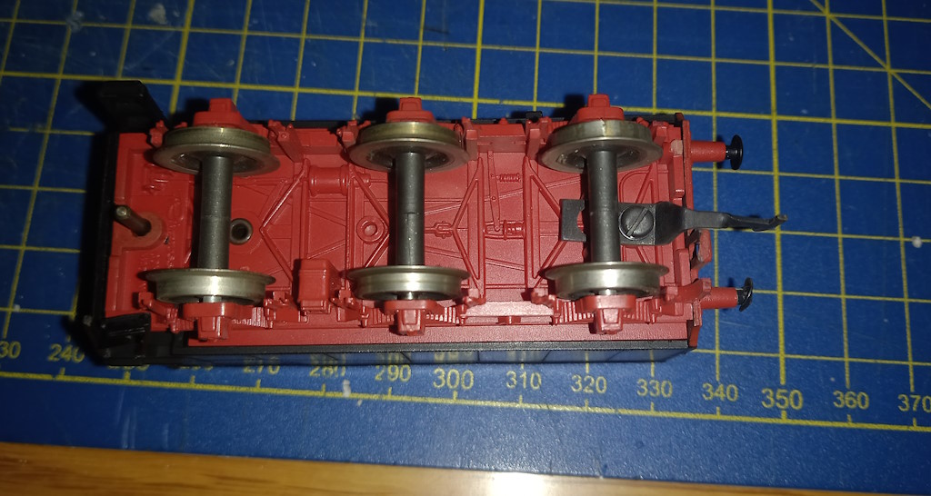

San tino ti chiedo la cortesia di farmi una foto da sotto del tender per capire se effettivamente al mio manca qualcosa o è uguale. Nel caso, bisogna intervenire sulla loco. Foto a

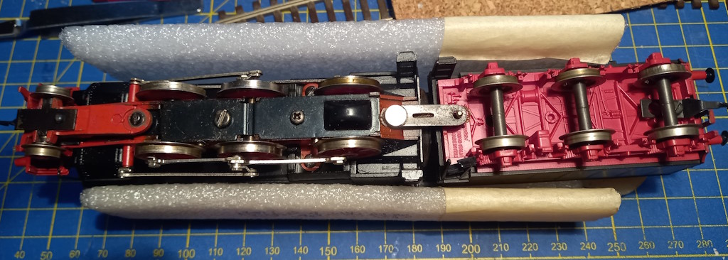

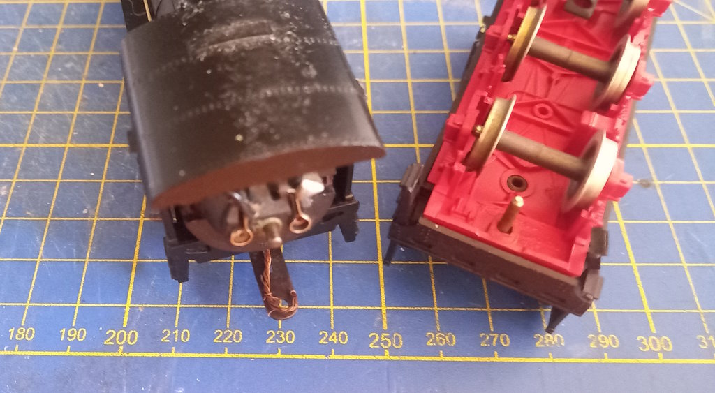

Ciao Guido ecco le foto della mia 625.316 degli anni 60 ....
20241226_094115_tb.jpg [ 139.87 KiB | Osservato 5937 volte ]
20241226_094323_tb.jpg [ 156.47 KiB | Osservato 5937 volte ]
20241226_100010_tb.jpg [ 122.07 KiB | Osservato 5937 volte ]
20241226_100023_tb.jpg [ 166.82 KiB | Osservato 5937 volte ]
Le ultime due foto dimostrano quanto detto da Stefano (ma non c'erano dubbi :wink: ) cioè la presenza del cavetto che collega macchina e tender il cui perno di aggancio è metallico.
Tieni presente che questa mia versione è degli anni '60 ... le versioni più recenti (anni 80 e 90) potrebbero avere sistemi di alimentazione diversa come ad esempio motore nel tender ma personalmente non le conosco. Dal sito Rivarossi Memory potresti ricavare informazioni maggiori.
Ti giro cmq le foto in mail
Santino

Ti ringrazio Santino , ho visto le foto e come già detto manca qualcosa al mio tender.
Gli assi del tender sono isolati e credo che il rivetto tenga bloccato il peso , credo che il contatto del perno collega il peso , alla massa ma non so se questa tipologia di collegamento possa fare funzionare la loco . Al massimo incollerò delle lamelle prendi corrente collegandole al perno.

Una rettifica.
Come si vede dalle foto sopra, è il tender che ha il perno.
La linguetta col contatto è nella locomotiva.
E poi.
Il tender a 3 assi ha una piastra metallica che ha 4 fori.
Un foro in corrispondenza del perno di aggancio, gli altri 3 uno sopra ogni ruota.
Nel foro sopra ogni ruota è inserito a pressione un pulsante di contatto che tocca il cerchione.
Il percorso della corrente è : rotaia, cerchione, pulsante di contatto, piastra metallica, perno .. locomotiva, motore.
