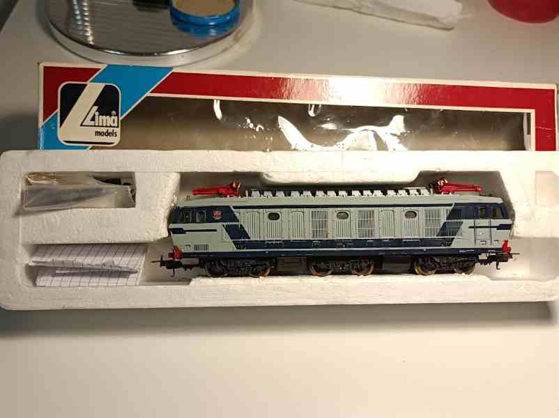

1 La locomotiva, innanzitutto, è stata aperta, presentandosi così:

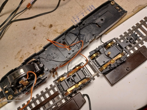

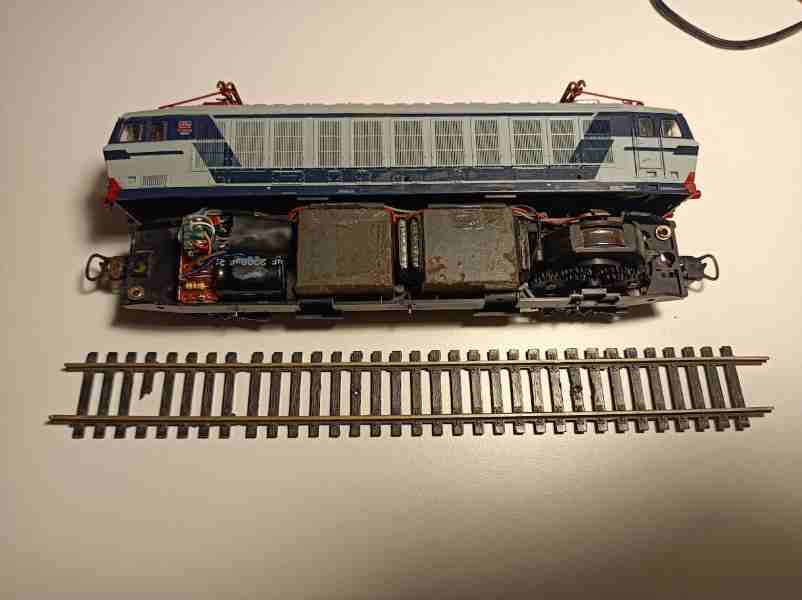

2 Ho dissaldato tutti i cavi presenti, eliminando il condensatore tra i due poli del motore, il diodo fanali e le lampadine ad incandescenza.
3 Ho proceduto allo smontaggio completo, pulendo i componenti del motore con acqua, sapone neutro e alcool isopropilico, sgrassandolo totalmente con l'aiuto di un vecchio spazzolino da denti;

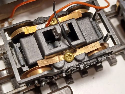

4 Ho costruito lamelle prendi corrente aggiuntive utilizzando quelle delle vecchie audio-cassette. Infatti, le piastrine commerciali in rame che ho reperito, tendevano a plasticizzarsi anche con deformazioni modeste.
Quelle specifiche avevano costi sproporzionati.
Utilizzandone di più spesse, invece, l'eccessiva rigidezza non permette lo scorrimento delle ruote.
Con pochi euro online, mi sono quindi fatto una bella scorta di audiocassette con all'interno il necessario per tutte le lamelle che voglio.
Le lamelle vengono quindi fissate con delle micro viti, sempre derivanti dalle cassette, al carrello.
È necessario fare qualche tentativo prima di trovare la giusta forma della porzione centrale da piegare, in modo da incastrarle sull carrello, senza che si torcano durante la marcia: infatti, secondo più fonti consultare, la posizione migliore per lo strisciamento è quella sul bordino, in modo da evitare che si accumuli troppa sporcizia...posizione che non favorisce la stabilità a torsione se non con un decente ritegno.
Lamelle.jpg [ 33.84 KiB | Osservato 10027 volte ]
L'immagine mostra il posizionamento che mi è parso migliore:
Lamelle3.jpg [ 46.47 KiB | Osservato 10027 volte ]
lamelle prendicorrente 2.jpg [ 174.98 KiB | Osservato 10027 volte ]

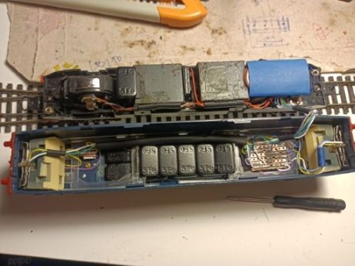

5 Uno dei principali obiettivi è stato aumentare la massa, per evitare lo slittamento della locomotiva. Questo è stato raggiunto rimuovendo la struttura in plastica dei fanali ed inserendo, sotto la stessa, diversi pesetti da 5g, che si reperisco in internet. Non è stato immediato trovare il prodotto giusto, ma garantisco essere ottimo per la versatilità. Infatti sono elementi sottili e si riescono ad infilare ovunque. Inoltre hanno il biadesivo incluso e si attaccano facilmente ovunque, tanto da farne un doppio strato come si vede dalle successive immagini. Per questo motivo ne ho inseriti un paio anche presso le cabine, tra i piombi già presenti di serie e uno addirittura a sbalzo verso il motore.
Consiglio tuttavia di togliere i fanali per infilare i pesetti o altro, solo se strettamente necessario infatti si rompono facilmente come successo a me. Oppure si valuti di tagliare lo stampo in plastica in modo da rimuoverlo e riincastrarlo agevolmente. In totale ho appesantito il locomotore di 85g ovvero con 17 pesetti adesivi.
Una volta riposizionate le fanalerie, ho poi creato lo spazio sui traversi in plastica trasparente per inserire una canalina, necessaria ad infilare in modo ordinato i cavi senza che il loro spessore interferisse con la chiusura della cassa o li si noti dai finestrini.

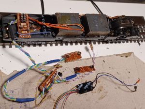

I pcb quindi rimangono due: uno sulla scocca, che gestisce il decoder, e uno sul sotto tetto che gestisce i collegamenti con i fari. Tra i due un fascio di cavetti legati da una canalina.

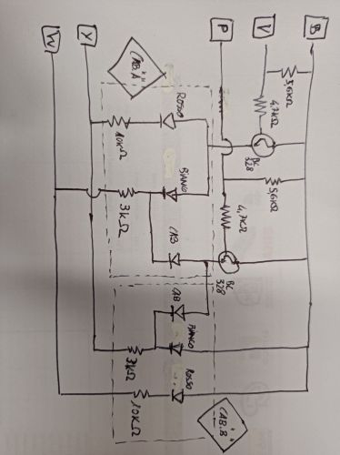

Il circuito, in generale, prevede l'uso di decoder a 8 PIN con l'accensione in base al senso di marcia (f0), una uscita funzione per spegnere totalmente una cabina (filo verde prima citato) in modo da essere usata in traino o spinta di treni navetta. L'altra uscita viola serve per le cabine o il terzo faro di entrambe le cabine.
Lo schema del circuito è riportato sotto con le relative resistenze, ed è stato recuperato mettendo assieme quanto trovato in diversi forum.
Ho utilizzato dei transistor bc328 per combinare più funzioni. Essi sono attivati dalle uscite verde e viola, tramite una resistenza da 4,7 kOhm e dal comune blu. Una volta attivate le uscite che chiudono il circuito alla "base", la corrente fluirà tra "collettore" ed "emettitore", fornendo il positivo alla luce delle cabine / terzo faro (viola) e ai fari di una cabina (verde).
Il ritorno per tutti i fari sono il bianco ed il giallo, a seconda del senso di marcia ovvero:

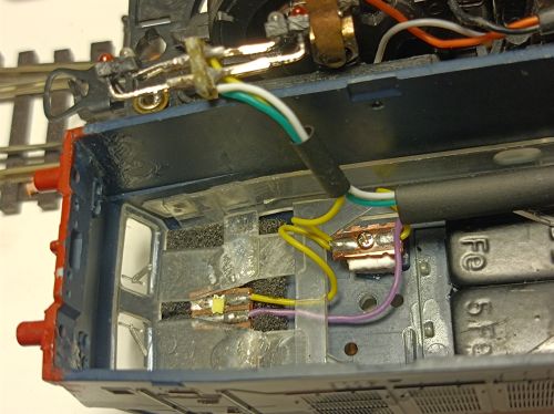

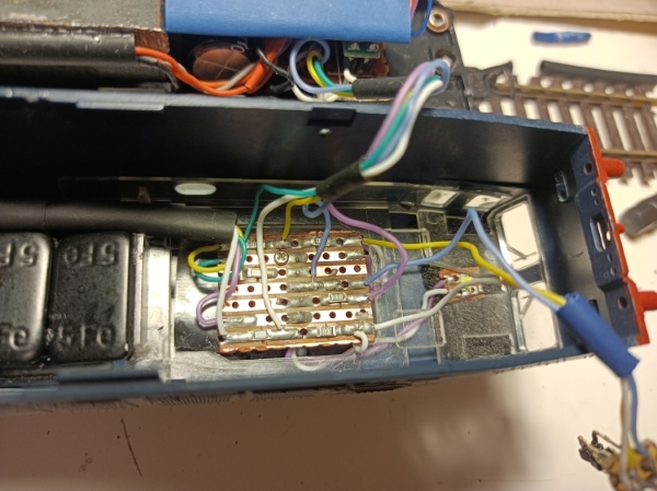

8 Della gommapiuma nera da imballaggio è stata utilizzata per mascherare l'eccessiva luce attorno i fanali e sotto al tetto, tagliandola a misura e incastrandola tra i pertugi.
La pcb luci, come anticipato, è stata fissata al tetto tramite un cubetto di Forex incollato alla cassa su cui ci si è aggrappati tramite un micro vite. Questo ha permesso di compattare gli spazi.
Le canaline nere sono necessarie per ordinare i numerosi fili, che altrimenti non permetterebbero la chiusura della cassa. Il decoder è stato infilato in una tasca di plastica.

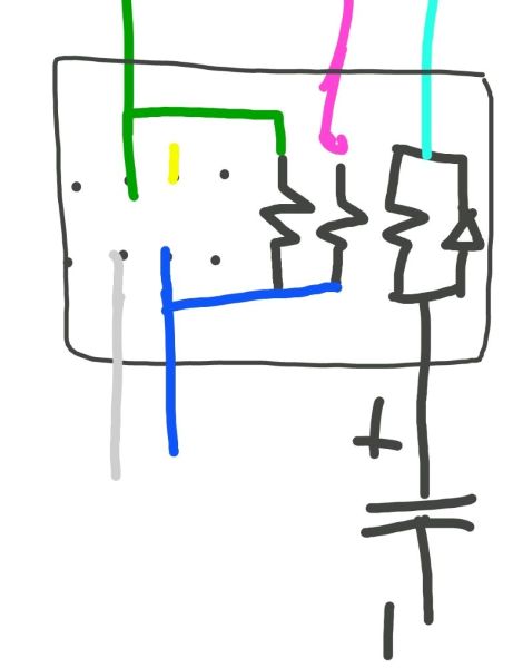

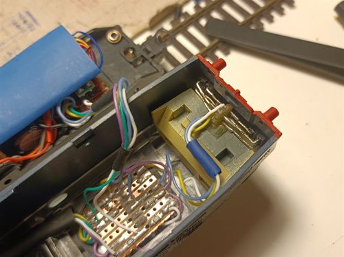

9 PCB DECODER
La pcb su cui si innesta il decoder tramite prese a tulipano, è fissata sulla scocca sempre tramite il Forex e a sua volta viti, ed è provvista di resistenze classiche da 1/4 di w. Consiglio comunque l'uso di SMD per ottimizzare gli spazi.
Infine, un condensatore da 2200 micro Fahrad, collegato con diodo e resistenza maggiore di 100 Ohm al decoder, è più che sufficiente per evitare lo spegnimento presso scambi o in presenza di sporcizia, considerando anche il lungo passo elettrico ottenuto con la migliorata captazione.
Due resistenze "ponte" tra il blu e le uscite verde e viola permettono di evitare sfarfallii di led indesiderati. Sono da 5,6 kOhm o maggiori.
10 È fondamentale effettuare egregiamente le saldature, infatti neanche ho contato le pcb buttate perché qualche saldatura era mal fatta...e ritrovare l'errore era troppo difficile. Meglio usare la "terza mano" o mollette, vedendo un po' di video guide su come saldare correttamente. Ad ogni saldatura consiglio di controllare con un tester se tutto è filato liscio.

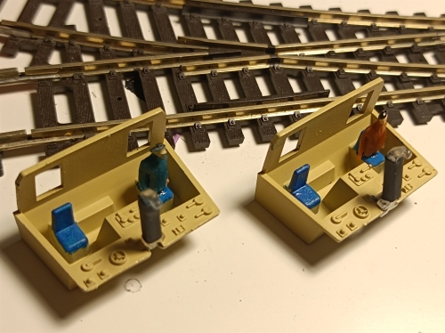

12 Verniciati i sedili, sono stati inseriti i macchinisti ed oscurati i tratti di plastica trasparente che conducono al terzo faro, mediante una canalina termorestingente:

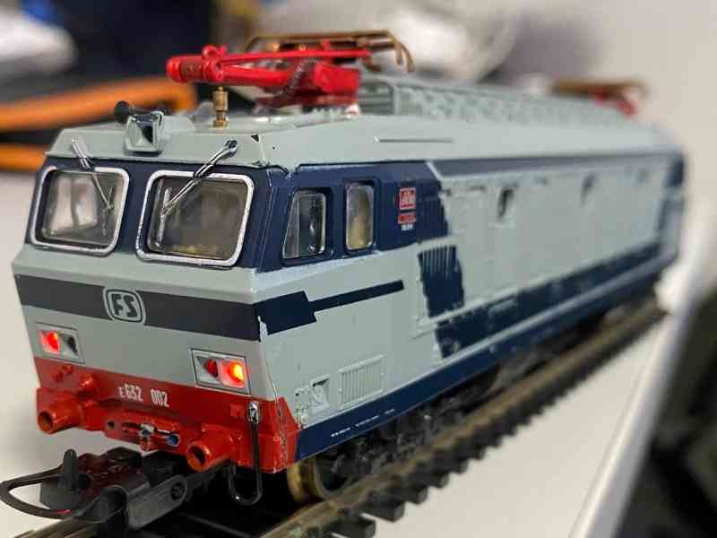

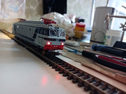

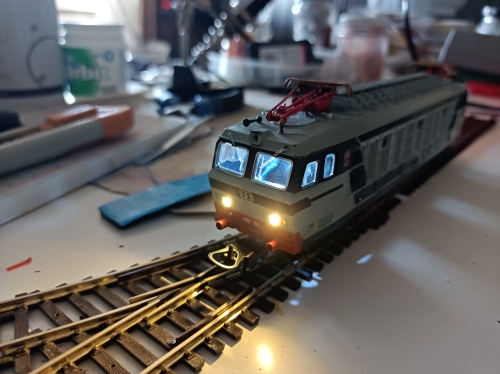

In conclusione, devo dire che la marcia è molto fluida con un minimo incredibile per un motore "G".
luci fronte.jpg [ 132.72 KiB | Osservato 10027 volte ]
luci rosse.jpg [ 29.78 KiB | Osservato 10027 volte ]
Rimane la parte di miglioramento estetico, che sarà il prossimo obiettivo da raggiungere.

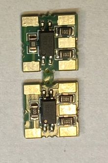

Io preferisco non risparmiare qualche euro sui decoders perché mi piace che le loco abbiano tutte le luci separate e alcune hanno anche il gancio elettromagnetico per sganciare i rotabili trainati.
Prima della versione 5 dei decoders ESU usavo anch'io la logica del raddoppio condizionato della funzione, usando un piccolo circuitino in smd (vedi sotto)già pronto all'uso.
Il terzo faro è la funzione ideale, essendo vincolato alle luci frontali. Le luci rosse e le luci in cabina possono essere accese anche non in concomianza con le luci di marcia.
Ora con la versione LokPilot/LokSound 5 è tutto più semplice.

Allego per completezza l'immagine ravvicinata del PCB LUCI con il relativo schema.
pcb luci 4.jpg [ 22.24 KiB | Osservato 9634 volte ]
pcb luci fissaggio.jpg [ 59.92 KiB | Osservato 9634 volte ]
schema pcb luci compr.jpg [ 21.37 KiB | Osservato 9634 volte ]
Idem per il PCB DECODER.
pcb decoder.jpg [ 30.91 KiB | Osservato 9634 volte ]
pcb decoder 2.jpg [ 33.71 KiB | Osservato 9634 volte ]
schema pcb decoder.jpg [ 23.35 KiB | Osservato 9634 volte ]

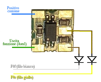

Prendo questo minuscolo pcb da Oscilloscopio.it.
Lo schema di collegamento è il seguente, dove il filo verde è l'uscita che vuoi usare per attivare i due led in funzione delle luci anteriori (bianco) o posteriori (giallo).
Roberto

a distanza di tempo ho ripreso in mano il progetto accorgendomi di questo problema: noto che le luci dei fanali frontali collegate direttamente all'uscita gialla/bianca e al blu non si spengono completamente fin tanto che non viene accesa una qualsiasi altra luce (luce medesima cabina o fari/luce cabina dall'altro lato).
Le luci dei fari della cabina collegate tramite transistor e le luci delle due cabine non presentano questo problema.
Quale potrebbe essere la causa?

Problema risolto! Per annerire un po' di più i led, ho utilizzato del colore acrilico senza attendere la completa asciugatura prima di testare il modello...Questo ha indotto, evidentemente, delle correnti parassite che facevano accendere i led.
Una volta asciugati si è sistemato tutto:
4c.jpg [ 28.93 KiB | Osservato 5525 volte ]
1c.jpg [ 29.71 KiB | Osservato 5525 volte ]
2c.jpg [ 29.01 KiB | Osservato 5525 volte ]
3c.jpg [ 28.89 KiB | Osservato 5525 volte ]
Il riverbero è più un effetto della foto: a occhio nudo non si nota alcuna "interferenza" tra la luce rossa e gialla.
Inoltre, ho iniziato a sistemare la parte estetica. Mi sono occupato innanzitutto di poter chiudere il modello: i pioli in plastica che andavano ad inserirsi tra telaio e cassa erano rotti.
Ho provveduto a sostituirli con degli spinotti metallici, inseriti praticando un forellino con una punta fine sulla cassa in plastica ed incollandoli con della colla cianoacrilica. La cassa si apre e si chiude agevolmente usando una tessera telefonica.
Anche questi pioli metallici, come le lamelle prendicorrente, derivano dalle vecchie audiocassette e hanno il diametro adatto allo scopo.
5c.jpg [ 21.41 KiB | Osservato 5525 volte ]
6c.jpg [ 28.2 KiB | Osservato 5525 volte ]
7c.jpg [ 29.87 KiB | Osservato 5525 volte ]
Il passo successivo sarà quello di rimediare un gancio (NEM?) da costituire a quello abnorme in dotazione al carrello: qualche suggerimento?
