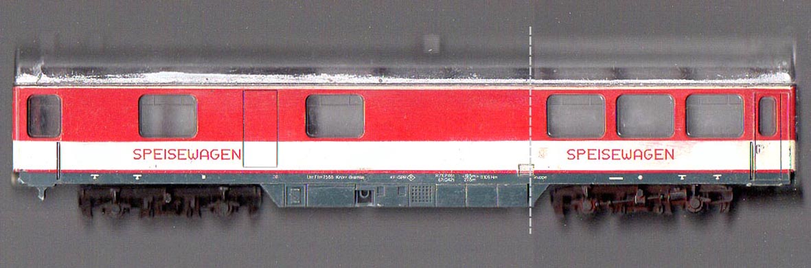

Si vedono sempre più spesso telecamerine a bordo dei treni H0 girovagare per i plastici. Con l'elettronica attuale mi è risultato facilissimo installarne una a bordo, prima in un carro Lima a due assi, poi, per maggiore comodità di spazio, in una carrozza Lima di risulta, adattata allo scopo.

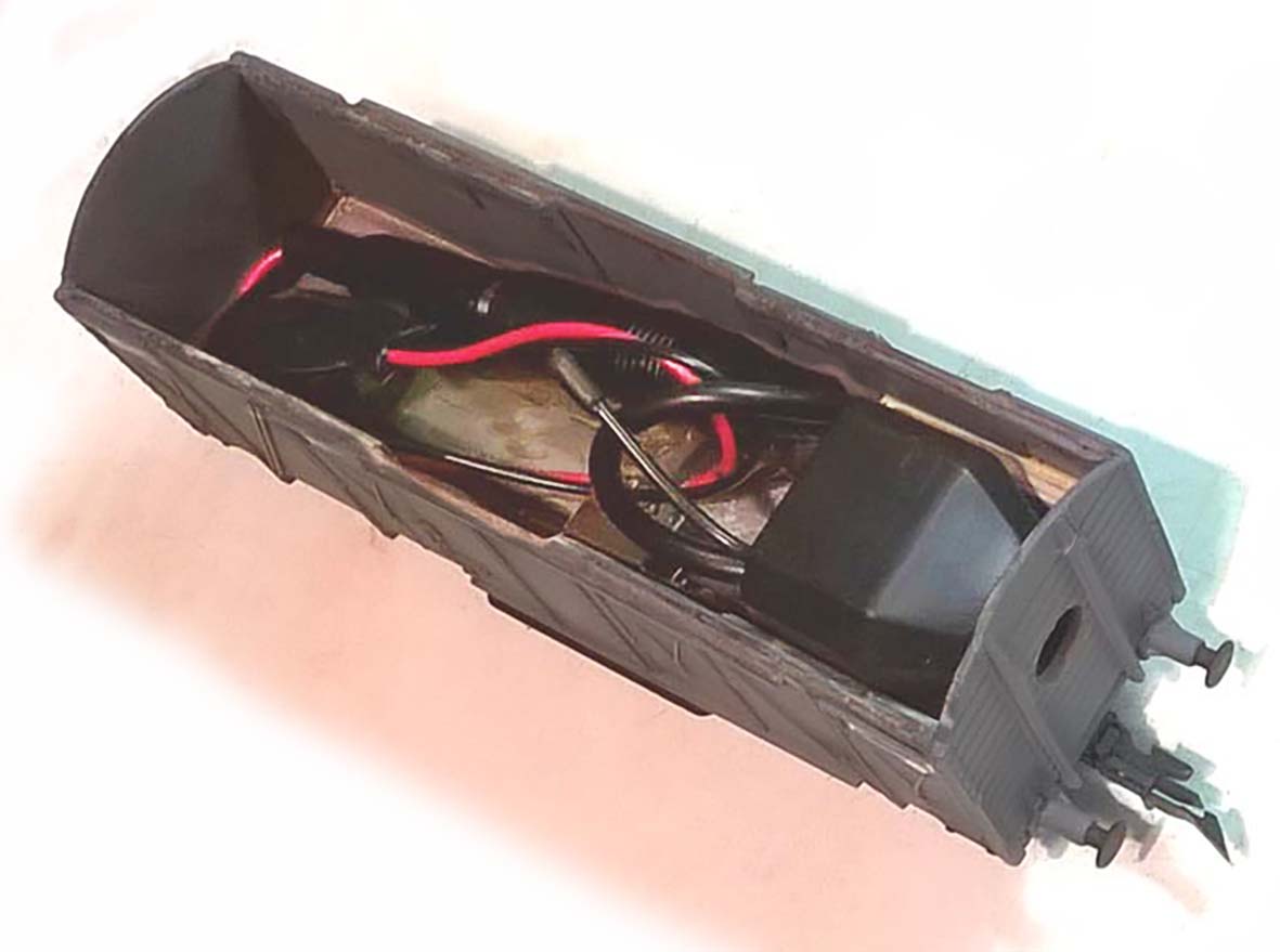

Per farla breve ho usato la carrozza a carrelli che vedete in foto, opportunamente accorciata fino ad ospitare comodamente la telecamera comperata in rete, lo strano grosso jack (di cui non conosco la funzione), il microinterruttore e la batteria quadra a 9 V.

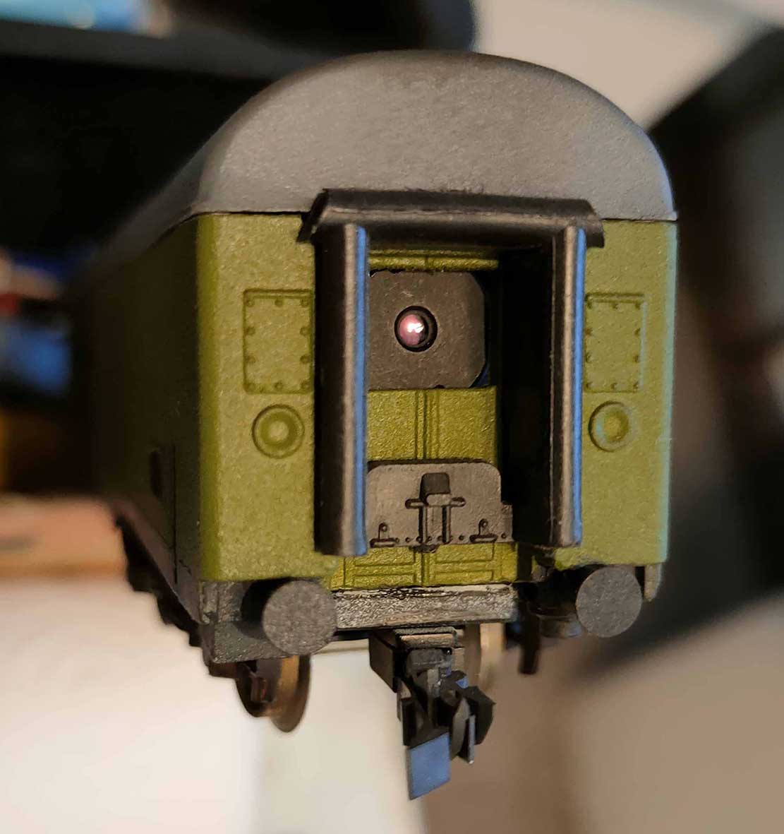

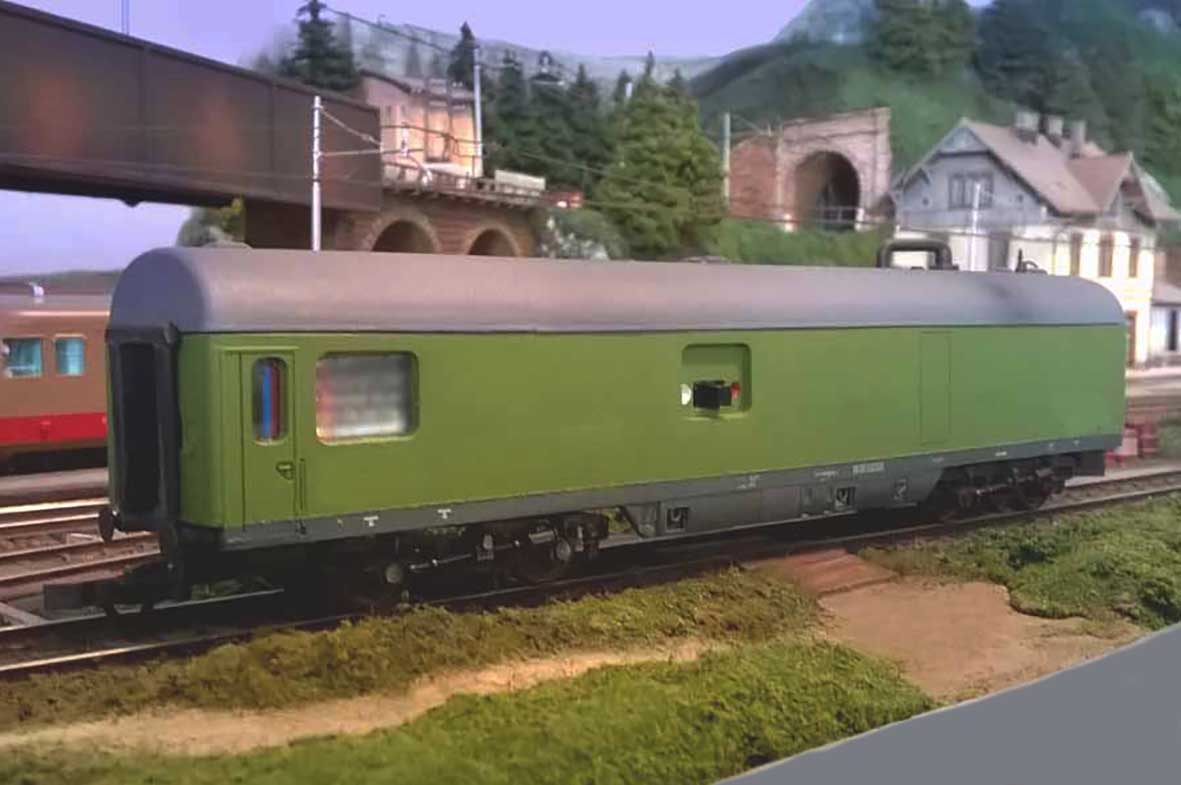

L'unico intervento per adattare la telecamera è stato l'allargamento dei finestrini di una testata per posizionare l'obiettivo in asse con il foro. Le misure della telecamera si adattano perfettamente alla dimensione interna della carrozza, anzi la telecamera entra all'interno con un minimo di attrito per cui si posiziona perfettamente e ne rimane bloccata, senza ulteriori interventi di fissaggio. Come si vede dalle foto ho inserito anche un microinterruttore per alimentare la telecamera. Infine ho riverniciato (dopo avere chiuso alcuni finestrini con plasticard) la carrozza in un verde fantasia per renderla più integrabile in un piccolo convoglio dedicato alla corsa sul plastico. E' stato tutto molto semplice; il risultato permette sia l'esplorazione di angoli difficili del plastico che la sua visione a bordo di un treno in movimento. E' anche bello vedere la carrozza TV in sosta su un tronchino che assiste alla sfilata di veri convogli, tipo diventare in un attimo un omino Preiser.
Commento file: un fotomontaggio per assaggiare l'elaborazione prima di qualsiasi intervento

Commento file: l'interno della carrozza con installata la telecamera. L'antenna resta reclinata all'interno
002.jpg [ 92.09 KiB | Osservato 8007 volte ]
Commento file: la carrozza lima ha ricevuto anche timoni di allontanamento
003.jpg [ 87.36 KiB | Osservato 8007 volte ]
Commento file: l'apertura dei finestrini della porta della carrozza
004.jpg [ 90.13 KiB | Osservato 8007 volte ]

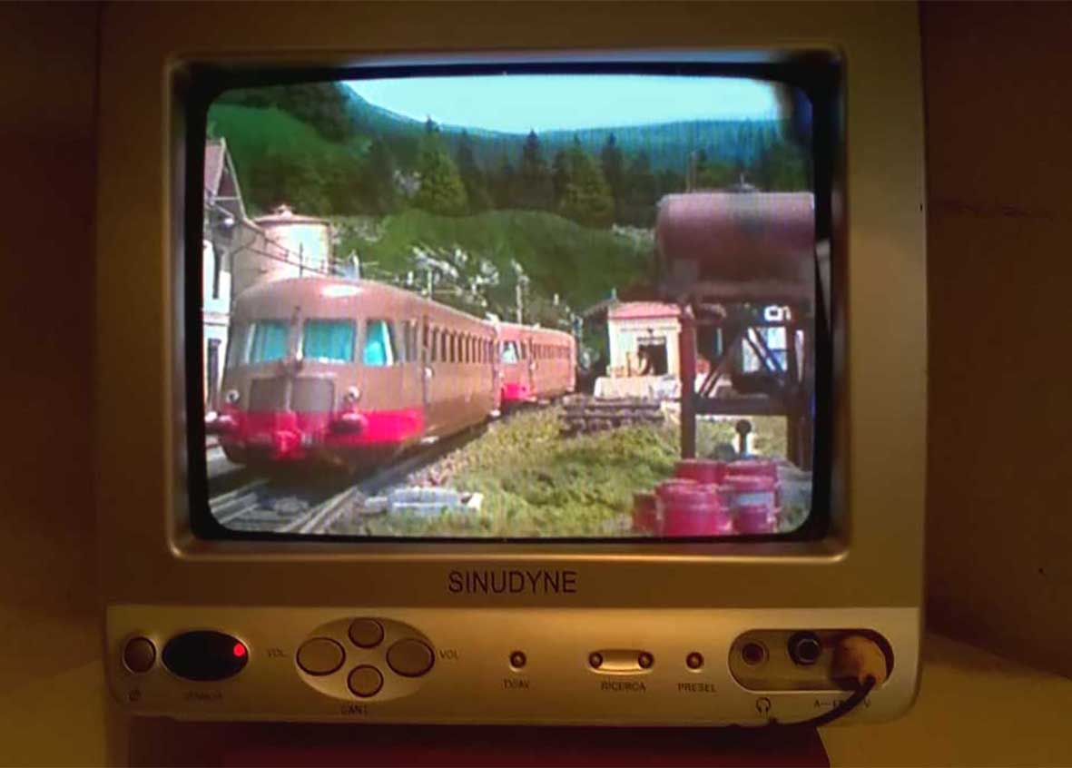

Commento file: ho usato un vecchio tvcolor...
006.jpg [ 76.74 KiB | Osservato 8007 volte ]

Commento file: l'interno del due assi ma ancora senza batteria
interno2.jpg [ 81.05 KiB | Osservato 4147 volte ]
