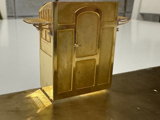

Il montaggio del telaio non presenta particolari difficoltà, come prima operazione è necessario ripassare sul pavimento con una punta da mm. 0,6, tutti fori delle sedi dove vanno collocate le ordinate interne inferiori. La saldatura delle parti può essere eseguita con l'ausilio di un saldatore a fiamma o con un saldatore tradizionale da 80W dotato di una punta di dimensioni generose. Io ho optato per la prima.
Le lunghe fiancate laterali devono essere curvate leggermente e saldate alle ordinate mentre le pareti del bagno e del vano bagaglio centrale, vanno solo assemblate ma saldate al pavimento successivamente.
Montaggio ordinate telaio.jpg [ 244.67 KiB | Osservato 4368 volte ]
Particolare retine 1.jpg [ 65.19 KiB | Osservato 4368 volte ]
WC 1.jpg [ 63.13 KiB | Osservato 4368 volte ]
Pareti bagaglio.jpg [ 94.85 KiB | Osservato 4368 volte ]
Vista componenti 2.jpg [ 114.34 KiB | Osservato 4368 volte ]
Vista componenti 1.jpg [ 98.05 KiB | Osservato 4368 volte ]

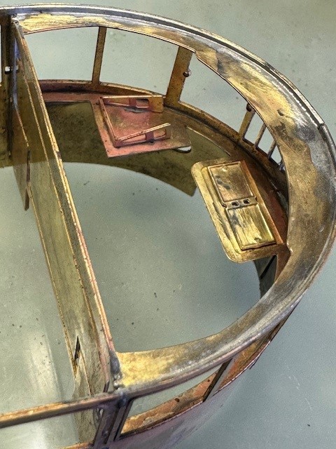

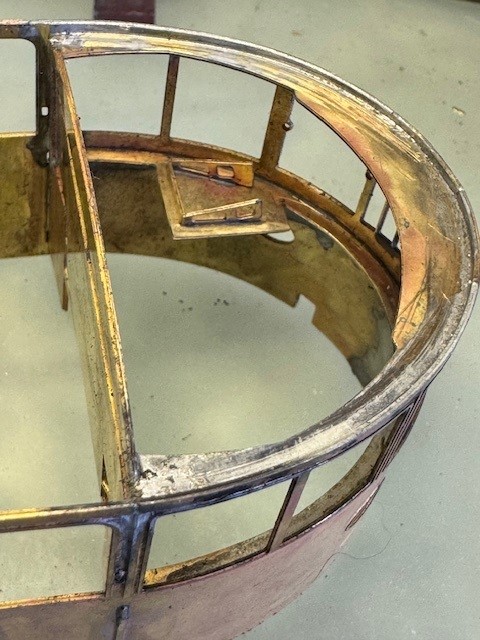

Adesso arriva la parte più delicata: l'unione delle due fiancate esterne della cassa. Questa sono fornite già curvate e devono essere unite dopo aver saldato su un lato. le pareti della cabina perfettamente a 90° aiutandosi con una squadra angolare metallica. Poi si procede all'unione delle due fiancate, verificando attentamente il loro corretto allineamento tramite una superficie perfettamente piana (io utilizzo una lastra di vetro).
Vista telaio interno e fiancate esterne 1X.jpg [ 256.92 KiB | Osservato 4307 volte ]
Saldatura cabina 3X.jpg [ 171.86 KiB | Osservato 4307 volte ]
Saldatura cabina 1X.jpg [ 182.99 KiB | Osservato 4307 volte ]

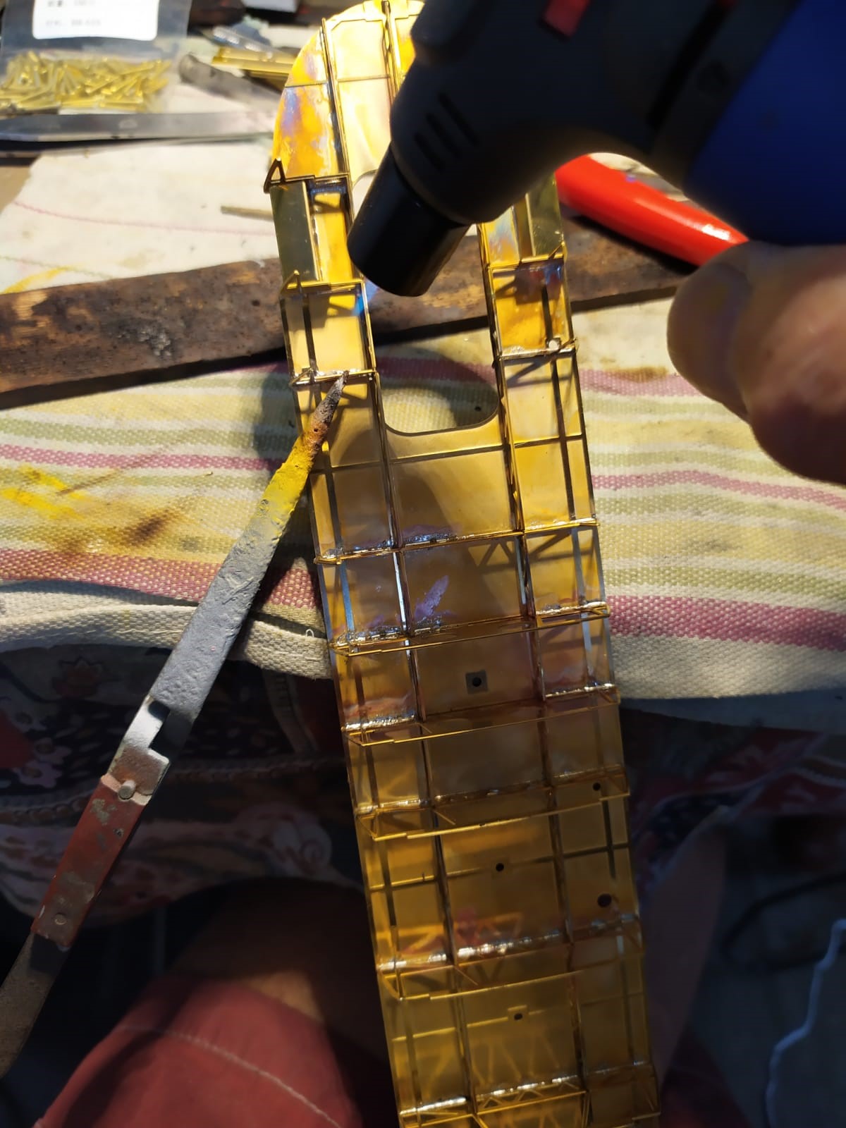

Ultimamente ho abbandonato la fiamma, sia torcetta che microcannello ad ossigeno, a favore della stagnatura ad aria calda che ha il vantaggio di non surriscaldare i pezzi e quindi di ridurre le deformazioni, anche se appena più lunga da eseguire.
Impostazioni a 350 gradi dan già ottimi risultati , ma arriva fino a 500 gradi .

@ Andrea, molto interessante sapere che hai sperimentato la stagnatura ad aria calda e l'ottimo risultato è testimoniato dal livello inavvicinabile dei tuoi splendidi lavori.
Molti, me compreso, pensano che sia un metodo meno efficace rispetto alla saldatura tradizionale, ma con le giuste tecniche può essere un'ottima alternativa, soprattutto per lavori di precisione o delicatezza. Ti ringrazio per la dritta e sicuramente farò qualche prova con il prossimo kit.
Sono d'accordo con te che l'uso della microfiamma aumenta i rischi di deformazione del materiale oltre determinate temperature, tuttavia, con l'utilizzo dello stagno in pasta e una leggera brasatura delle parti da unire, questo rischio è più contenuto, soprattutto se riferito alla scala 0.

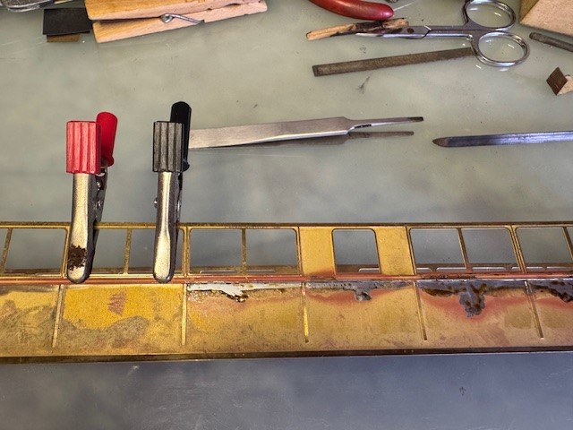

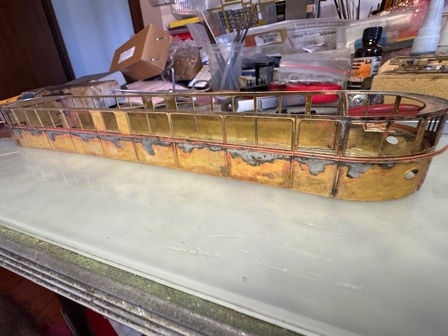

Per inciso io ho usato la torcetta a microfiamma con stagno in pasta, solo per saldare le ordinate al pavimento mentre per buona parte del lavoro, ho utilizzato il classico saldatore a 80W a punte intercambiabili secondo esigenza e il normale filo di stagno.

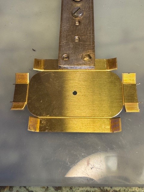

Ulteriore step dei lavori
Preparazione modanature superiore e inferiore.jpg [ 49 KiB | Osservato 4102 volte ]
Saldatura modanatura inferiore.jpg [ 91.54 KiB | Osservato 4102 volte ]
Saldatura modanatura superiore.jpg [ 75.24 KiB | Osservato 4102 volte ]
Saldatura completa modanatura superiore.jpg [ 88.47 KiB | Osservato 4102 volte ]
Saldatura modanature completa e pulizia stagno in eccesso.jpg [ 86.38 KiB | Osservato 4102 volte ]
Rinforzo superiore base tetto cabina e vista parziale posto di guida 2..jpg [ 100.26 KiB | Osservato 4102 volte ]
Rinforzo superiore base tetto cabina e vista parziale posto di guida..jpg [ 105.19 KiB | Osservato 4102 volte ]

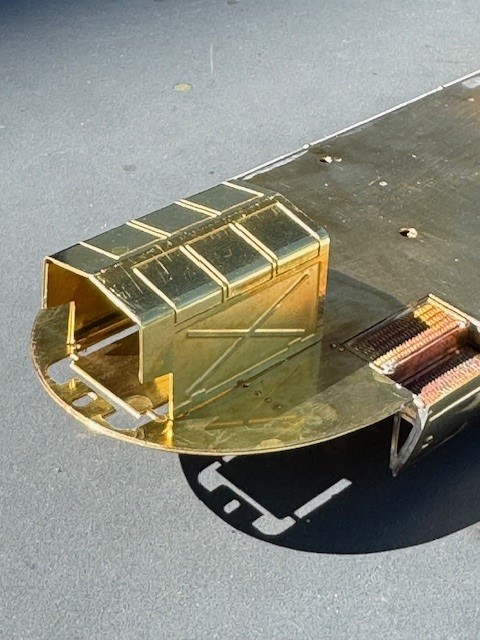

Montaggio particolari in fusione.
Preparazione fanali, supporti e relativi respingenti.jpg [ 88 KiB | Osservato 4096 volte ]
Saldatura2.jpg [ 76.09 KiB | Osservato 4096 volte ]
Saldatura3.jpg [ 92.42 KiB | Osservato 4096 volte ]

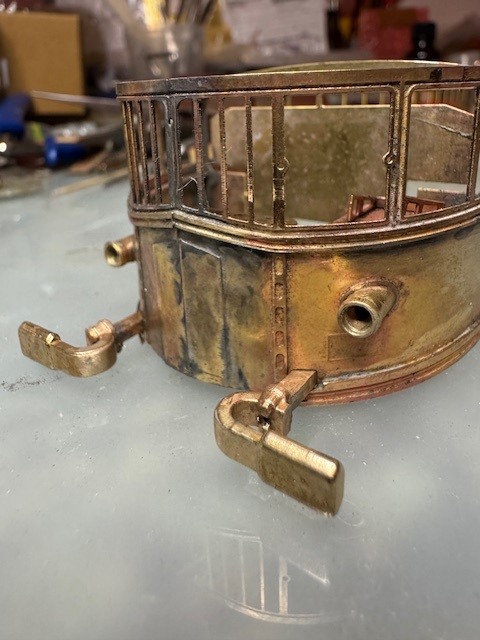

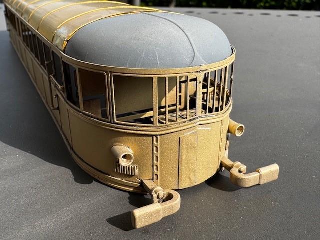

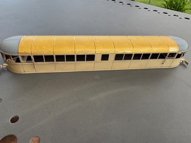

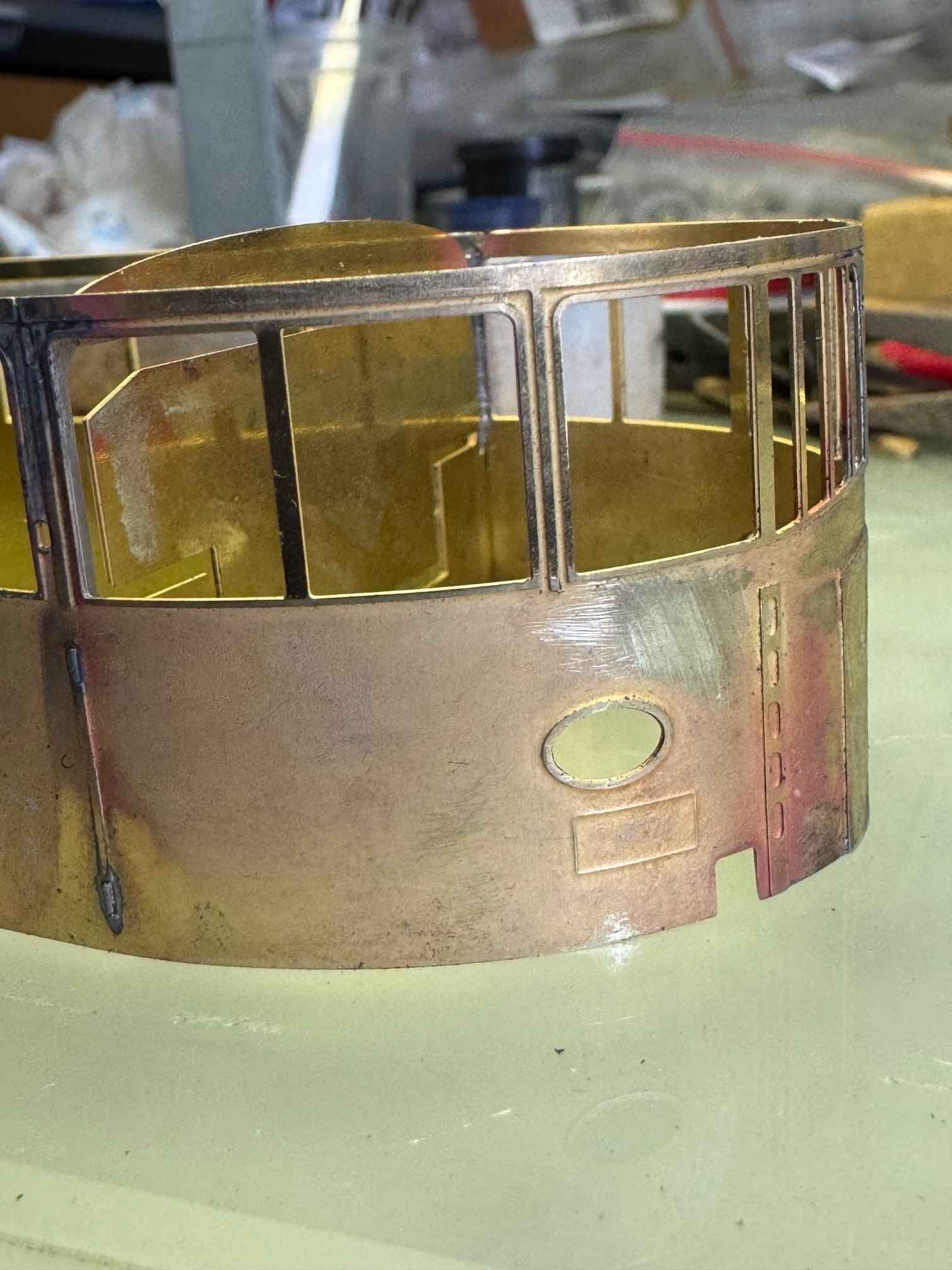

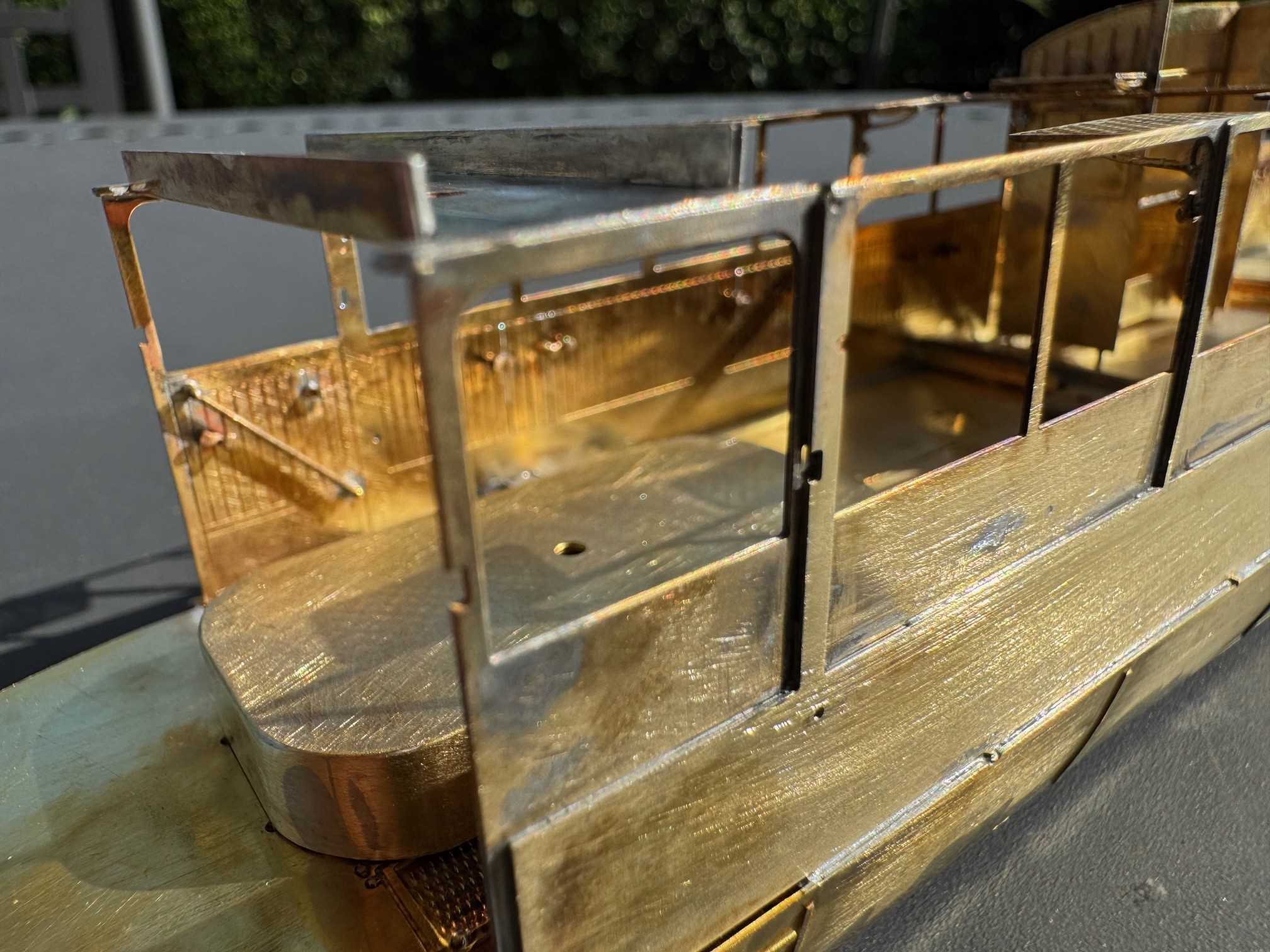

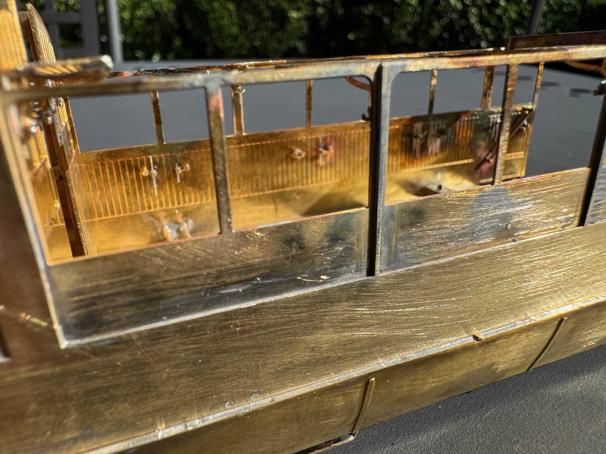

Per verificare meglio il grado di esecuzione e pulizia del lavoro, ho eseguito una sabbiatura solo della cassa. Nelle foto, le parti che compongono il tetto sono solo appoggiate.
Prova cassa sabbiata 3.jpg [ 72.1 KiB | Osservato 4091 volte ]
Prova cassa sabbiata 2.jpg [ 100.87 KiB | Osservato 4091 volte ]
Prova cassa sabbiata 1.jpg [ 93.28 KiB | Osservato 4091 volte ]
Particolare mancorrenti e maniglia.jpg [ 100.56 KiB | Osservato 4091 volte ]
