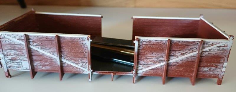

Sto realizzando un carro Vsr da preda bellica ex KPEV. Ormai giunto alla fine della sua realizzazione volevo una opinione sulla sua colorazione a bande diagonali. Ok per la parte in nero ma ho dei grossissimi dubbi sulla colorazione più chiara.
Grigio cenere tipo i carri di servizio? Il modello realizzato da Piko mi sembra troppo chiaro, troppo "biancastro"...
Questo anche perché nella mente rimane impresso il vecchio modello del Ltm rivarossiano dove il grigio è molto più scuro.
Nei testi in mio possesso ho trovato poco e niente mentre curiosando nella rete non ho trovato nulla se non opinioni personali...
Grazie per aiuti e suggerimenti vari.

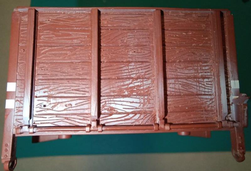

Incisione delle tavole...
20251208_192419.jpg [ 65.83 KiB | Osservato 2843 volte ]
20251108_095343.jpg [ 38.42 KiB | Osservato 2843 volte ]
