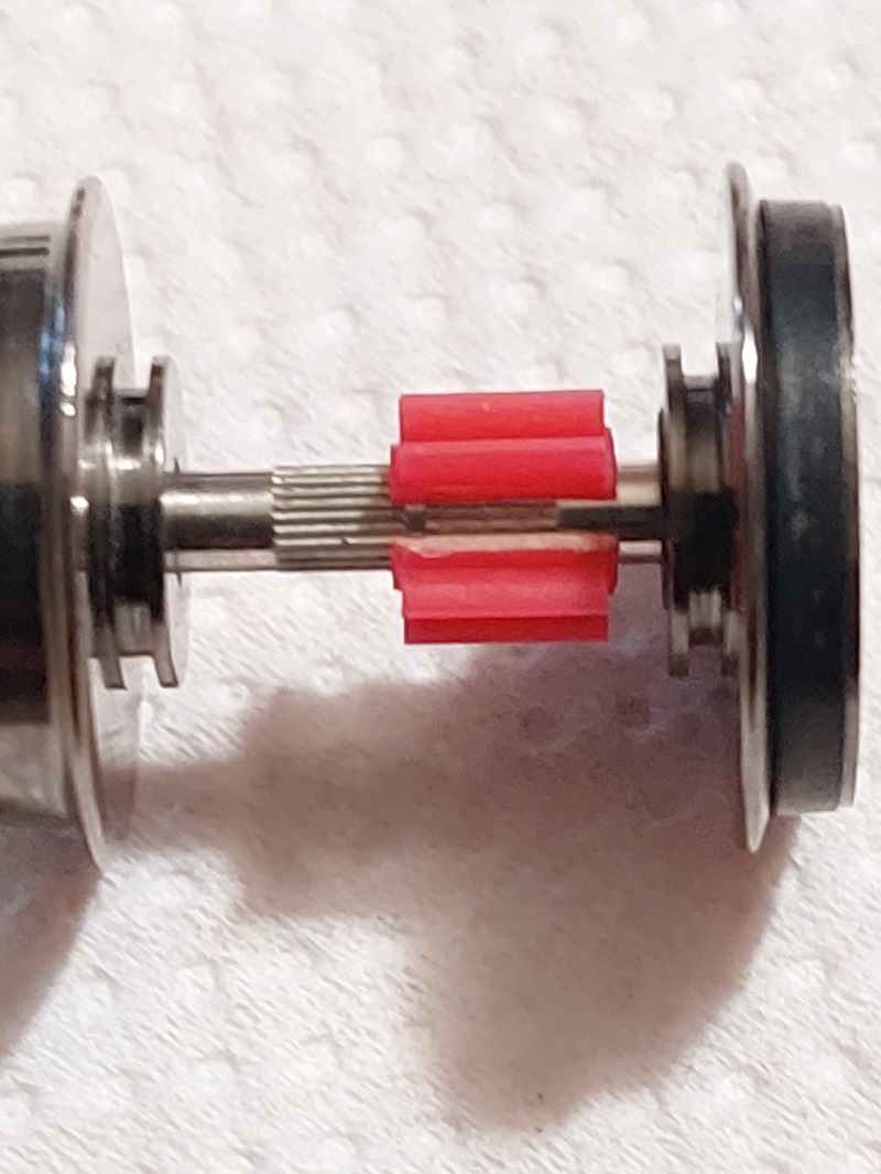

La mia dopo alcuni giri in cui sembrava arrancare si è bloccata. Asse motore "fuori quartatura". Ho rimediato montando al suo posto l'asse senza anelli di aderenza ma praticamente tira se stessa e basta.
