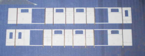

Ecco le foto.

sta uscendo bene che spessore stai usando ?
 Oggetto del messaggio: Re: Bagagliaio per collettame FDiz Carnera in scala H0
MessaggioInviato: venerdì 1 luglio 2011, 20:18
Nome: Alessio Andreacchio
Messaggi: 1968
Plasticard da 0,5 per la cassa; da 1 per la base del telaio a cui sono incollati 2 profila a H da 3x3. coprigiunti in profilo di ottone a U da 1x1.

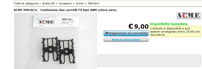

gavino 633 ha scritto:
ai provato da acme ?
Ho trovato questi :shock:
Alex

be si sono gli abm per il carnera

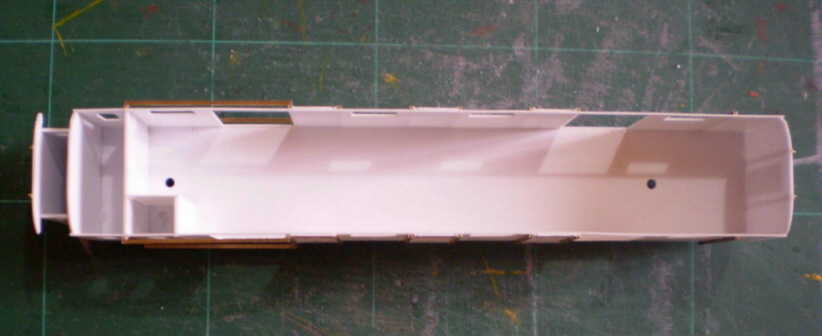

piccolo aggiornamento sui lavori in corso...

Bel lavoro, finalmente altra gente che muove le manine!

bell lavoro

Grazie Grazie Troppo buoni 8) 8) 8)
Gli interni di che colore erano?
