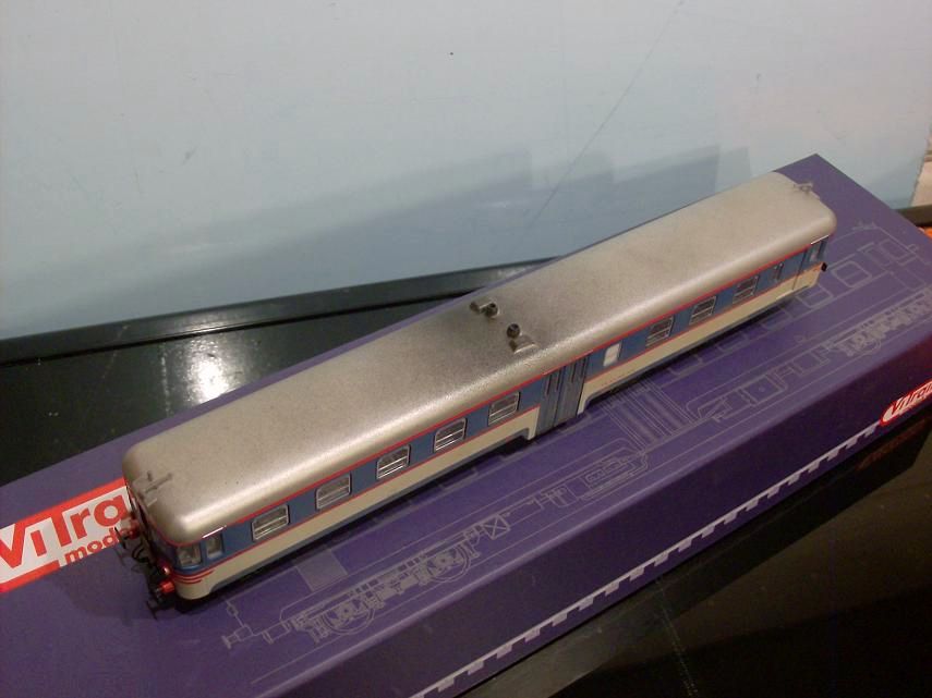

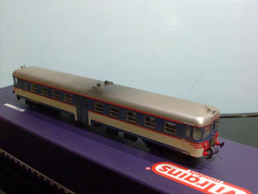

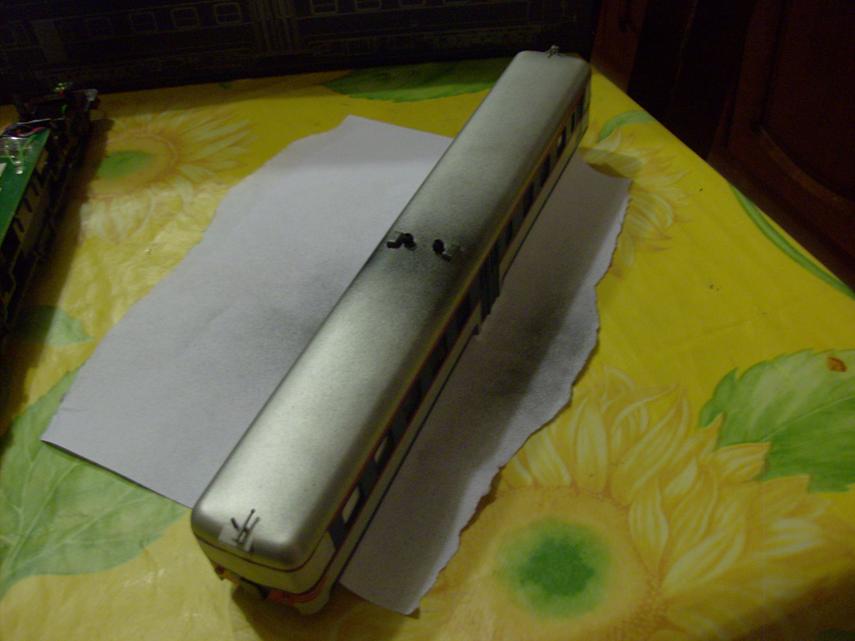

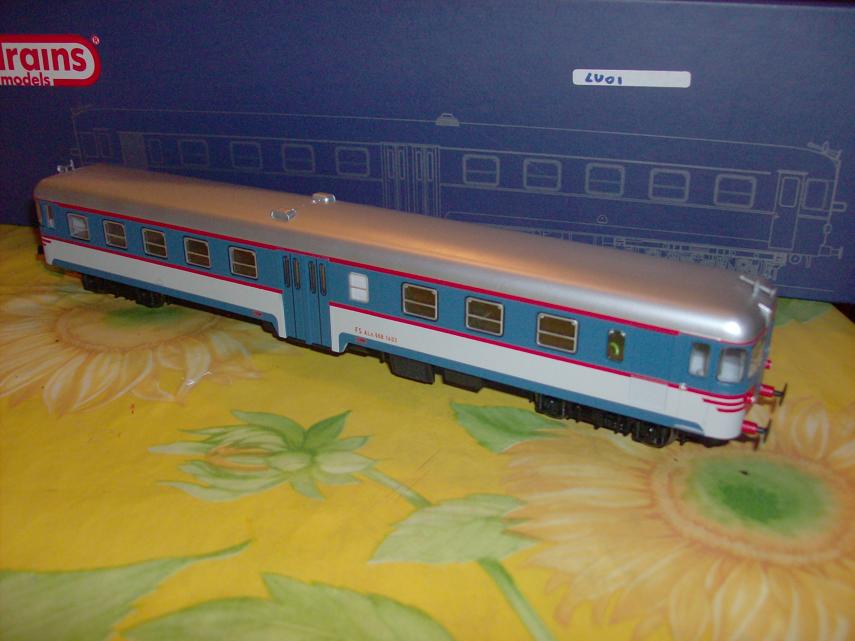

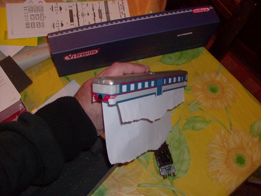

Ho sporcato leggermente questa Aln 668 Vitrains.
Per prima cosa ho aperto il modello,poi ho inserito un foglio di carta fra trasparenti e cassa e ho mascherato i vetri frontali.Tutto il modello è stato spruzzato con smalto trasparente acrilico opaco.I segni del fumo riprodotti sull'imperiale li ho fatti con leggere passate di nero opaco dato ad aerografo.Poi ho terminato con una leggera passata di polvere di gessetto professionale per ritrattisti.

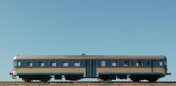

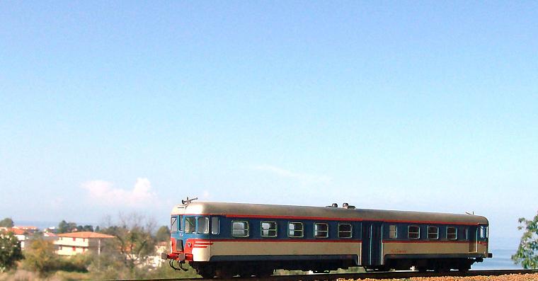

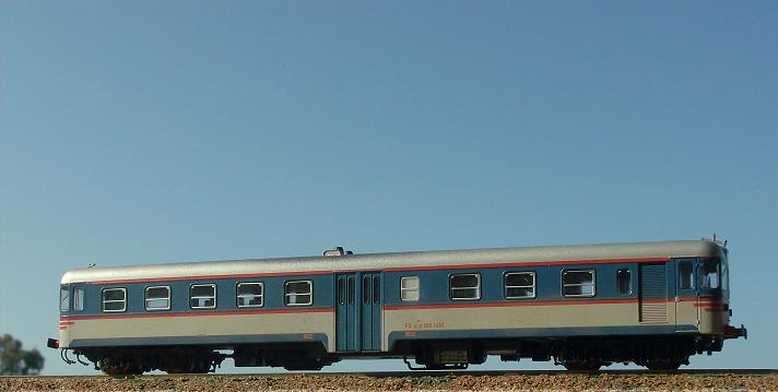

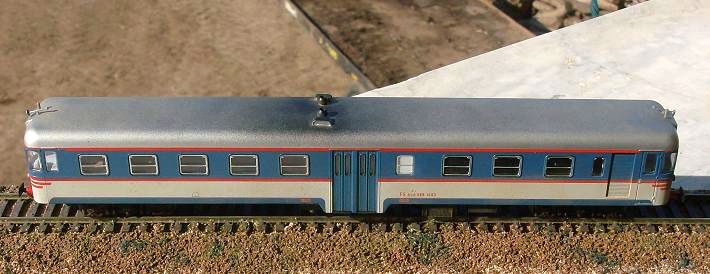

Qualche foto sotto al sole :wink:
