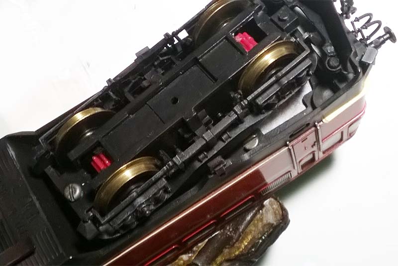

possiedo una bella OBB 1042 di Lima.
Purtroppo tutti i 4 ingranaggi si sono scalettati dai loro assi motori.
Ho tentato una incollatura con cianoacrilica ma con risultato scadente (pochi giri di plastico e poi punto da capo).
Cosa posso fare per fissare SOLIDAMENTE l'ingranaggio all'asse?
grazie

Guardali meglio, molto probabilmente l'ingranaggio è spaccato, quindi si è allargato e non tiene più sull'asse, oltre a impuntarsi.
Non è riparabile, devi procurarti gli ingranaggi di ricambio, a memoria li vende Claudio Mussinatto e Lineamodel, estrarre una ruota e sostituire l'ingranaggio.
Metti una foto che vediamo se è il classico ingranaggio Lima/Rivarossi/Hornby che si spacca su tutti i modelli che lo utilizzano, a partire dal 1985, problema ben noto che non hanno mai voluto risolvere.
Non comprare il ricambio originale, si spaccherà anche lui....

sicuramente saranno anche spaccati.
Avrei trovato anche gli ingranaggi di ricambio Lima (sono in metallo) o se di altra marca in materiale plastico (derlin) ma anche sostituendoli a quelli in plastica originali, come faccio a renderli solidali all'asse?
