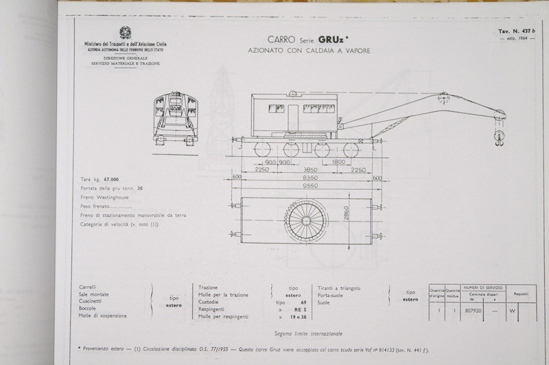

Da un esame delle foto potrebbe essere modificato con sufficiente approssimazione nel carro Gruz 807920 delle FS con portata di tonn. 30 Tav. (n. 437b edizione 1964 del Servizio Materiale e Trazione).
Se si avesse in mano il modello si portrebbero ricavare le misure principali del carro gru e confrontarle con quelle del figurino che troverete in basso tra gli allegati.
Carlo Pezzini
Gruz 807920.jpg [ 127.14 KiB | Osservato 8844 volte ]

Altro che sufficente,a Castel maggiore è là accantonata ancora oggi!
