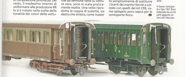

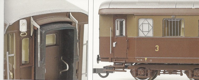

Giusto per mostrarti come era la forma delle staffe dei tiranti.....
Ovviamente la carrozza tipo 1946 non c'entra niente nella discussione, salvo mostrare nell'articolo la forma corretta delle scalette......
SCAN0116_2.jpg [ 77.49 KiB | Osservato 7826 volte ]
SCAN0116.jpg [ 64.34 KiB | Osservato 7826 volte ]

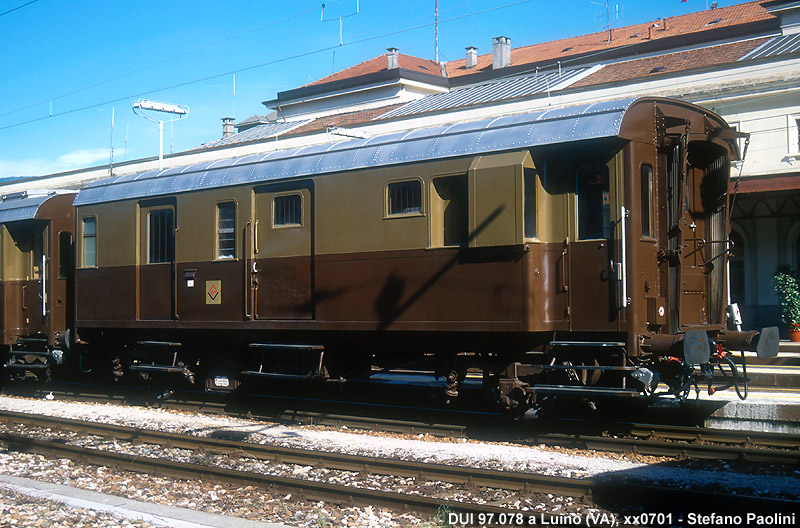

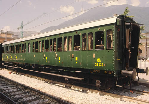

La posizione delle staffe è troppo bassa, te lo conferma anche la differenza di altezza rispetto alle staffe del bagagliaio ACME - che le ha leggermente basse pure questo.
Per questo motivo ti ho scritto che se monti le staffe nella giusta posizione, sono troppo fragili in quanto risultano fissate solo di testa sulla parete frontale.
Come le hai realizzate tu appoggiano sulla tettoia del mantice, ma appunto stanno troppo in basso.
Se per te vanno bene ok, sempre meglio delle testate "nude"e ne guadagna comunque l'estetica del modello.
Ciao, paolo.
 Oggetto del messaggio: Re: TECNICHE: Tiranti per mantici e corrimani per carrozze R
MessaggioInviato: domenica 27 novembre 2011, 20:06
Messaggi: 1897

CIz36033.jpg [ 39.57 KiB | Osservato 7687 volte ]
Infatti ...
di9xxxx-xx0701luino.jpg [ 186.3 KiB | Osservato 7684 volte ]
E anche questo ...
