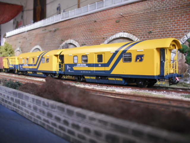

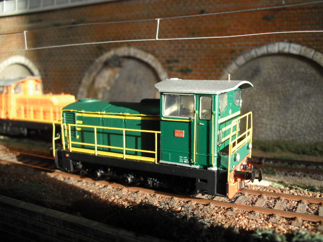

La cosa bella dei kit è, oltre che montarli, elaborarli a cuor leggero perchè le modifiche si possono fare mentre si stanno montando e non su un prodotto finito che se sbagli poi sei costretto a rimediare pesantemente con i calendari che partono... :shock:
Ecco solo alcuni dei miei modelli montati ed elaborati, senza tanti problemi. :wink:
D445+D145 002.jpg [ 208.06 KiB | Osservato 7774 volte ]
CS+Truman 021.jpg [ 204.17 KiB | Osservato 7774 volte ]
CS+Truman 008.jpg [ 208.63 KiB | Osservato 7774 volte ]
 Oggetto del messaggio: Re: Carro soccorso ferfyx
MessaggioInviato: venerdì 8 ottobre 2010, 17:56
Messaggi: 1828
:shock: :shock: :shock: :shock:
Enrico !!!!
Quello BRAVISSIMO sei tu.
Altro che camion.
Io quella macchina da monovra verde la presi circa tre anni fa e sta ancora nella busta gialla delle Poste.
Ogni tanto la tiro fuori, la guardo... e rimetto in busta.
Mi sembra troppo difficile !!!
Ciao, Marco
