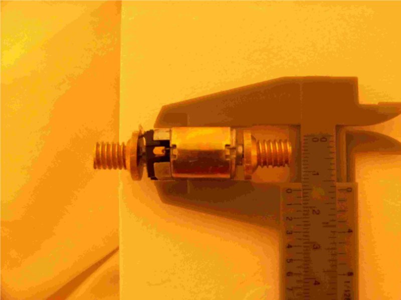

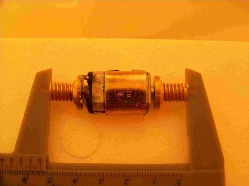

Salve,
ho un bel esemplare di ETR 243 della LIMA Iltalia che da qualche giorno putroppo non gira puo più girare. Dopo svariate verifiche sono arrivato alla conferma che il Motore Buhler (350030300) si é bruciato (e la puzza si sente pure purtroppo). La cosa complicata é che questo motore é difficilissimo da trovare come parte di ricambio. Qualcuno ha una dritta dove posso trovarne uno nuovo o simile? da volano a volano fa circa 74mm. In alegato un paio di foto.
Grazie,
Maurizio

Vorrei portare altre due precisazioni. La prima é che il modello porta codice 149717L (Lima anni 90'). La seconda é che si tratta in realtà di un ETR 233.

Grazie Bernardo, continuando nelle ricerche avevo infatti notato delle grandi similitudini. Il piccolo dubbio é che da qualche parte avevo visto che il motore dovrebbe fare 71mm quando il mio sarebbe attorno ai 74mm. Qualcuno puo confermare con ragionevole certezza che il motore HR2030/8 é compatibile anche per il mo Lima?

se il motore di ricambio disponibile fosse più corto dell'attuale motore ma le dimensioni del corpo identiche si tratterebbe solo di allungare un pò il cardano ammesso che in curva non si sganci..

se le misure coincidono, il buehler lo trovi nelle V20 e V36 Lima.
logicamente vanno sfilati e sostituiti i volani.
