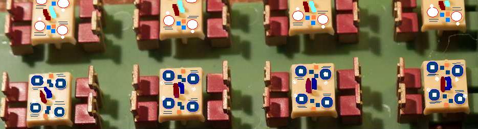

Buon appetito!
Immagine.JPG [ 43.83 KiB | Osservato 9662 volte ]
