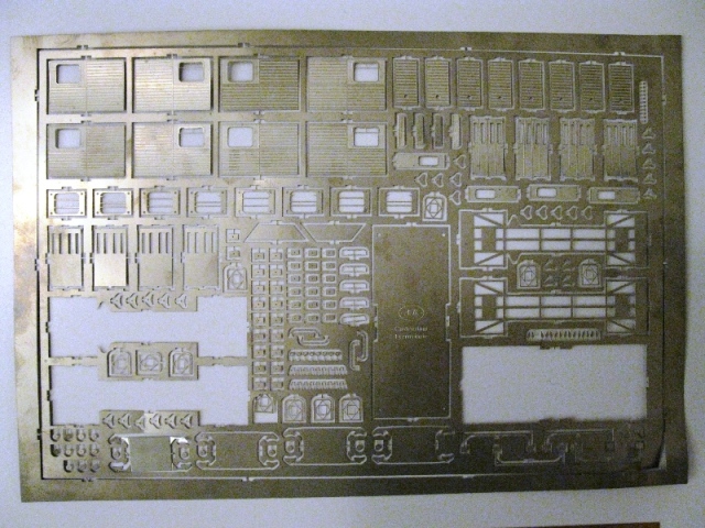

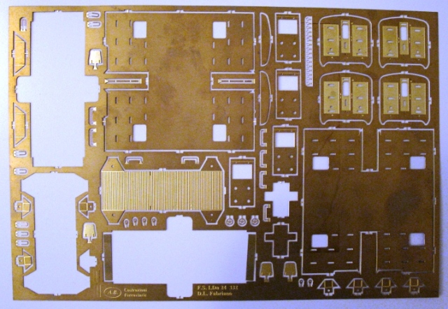

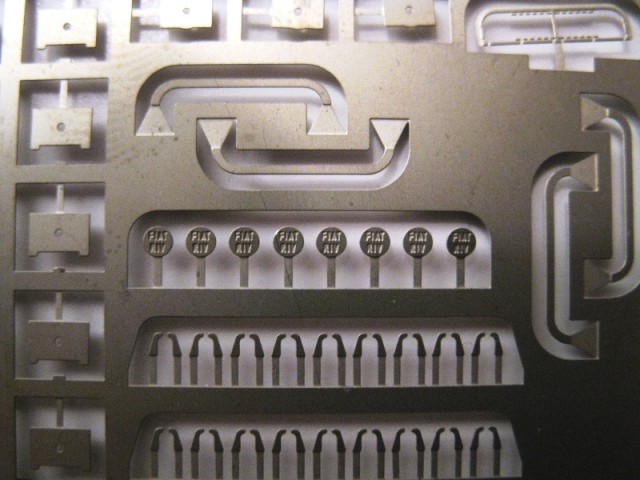

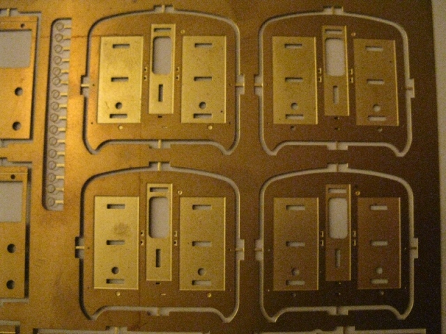

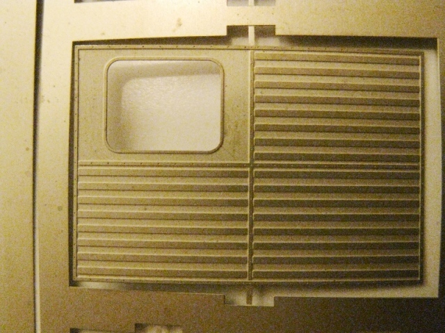

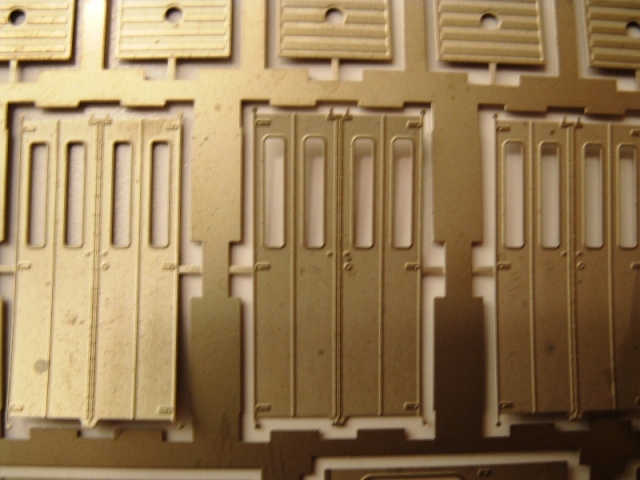

Ciao ragazzi; io sto riprendendo le mie vecchie lastrine fotoincise del LDn 24. Sono stata la mia prima vera realizzazione fatta con dovizia di particolari maniacale.
Avevo deciso di entrare in commercio con il marchio A.B. costruzioni Ferroviarie poi mi sono fermato per vari motivi, ma mi sto riorganizzando. Per ora niente pubblicità, anche perchè per rispetto verso la Duegì e per mia etica, non posso proprio.
Ecco cosa si riesce a fare con poca spesa e dopo ore divertenti al progetto CAD; spero vi faccia venire voglia.
Saluti, Andrea

Come risolverai per le superfici piuttosto tondeggianti degli spigoli delle fiancate?
Io conosco bene questo bagaglietto, mi cimentai nella sua costruzione in plasticard tempo addietro, poi, assieme ai Fu.ma.ti. ne facemmo qualche stampatina in resina, ricavando il master sempre da particolari realizzati in plasticard.
Poi arrivò Oskar! :wink:
Fabrizio.
