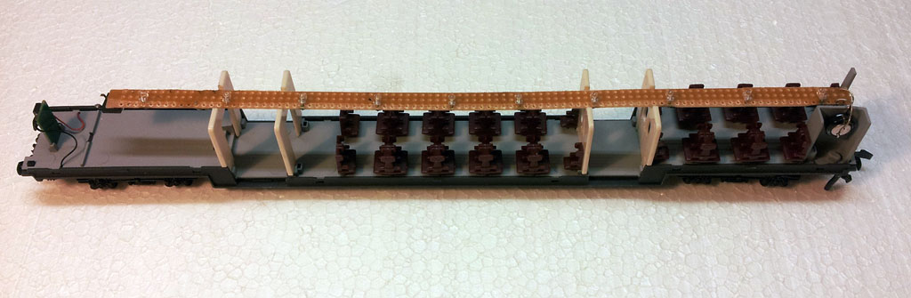

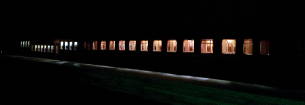

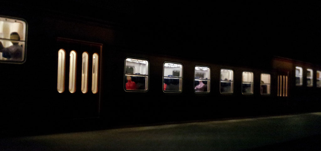

Sto illuminando tutte le carrozze, con delle piastre autocostruite millefori, poichè non mi andava proprio di spendere lotre 10 soldi per una piastra pronta che vendono nei negozi.
Diciamo che alla fine il costo del materiale è di 100€, ma faccio 80 carrozze, dipende da quanti led brucio in fase di saldatura! :wink:
Ecco il risultato! che ne pensate? :wink:

Mi piace l'idea.
Vorrei provare anch'io.
Come sono alimentati i led?
Sono in serie o parallelo?
Hanno una sigla e si trovano facilmente?
Finora ho trovato solo led con un angolo di diffusione molto stretto...
Grazie in anticipo per quanto potrai comunicare.
Rodolfo

bell lavoro adesso mi devi dire che componenti hai usato !!
e dove hai trovato una mille fori cosi lunga !!

C'è un artigiano che spesso si trova alle borse scambio che queste basette le ha fatte in fotoincisione, senza nulla sopra... io ne ho prese 50 a 35 euri, e permettono il collegamento dei led in serie o in parallelo. Più il costo dei led (e nel mio caso del regolatore di corrente).
Max
