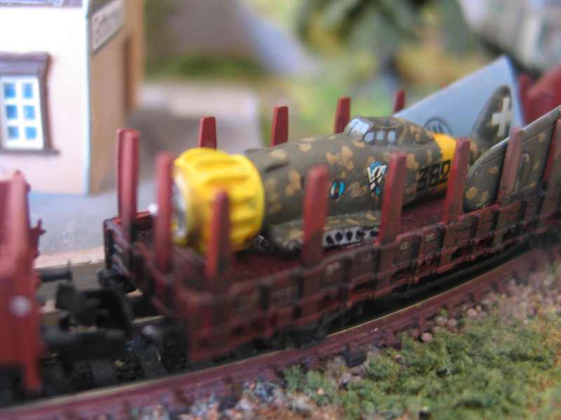

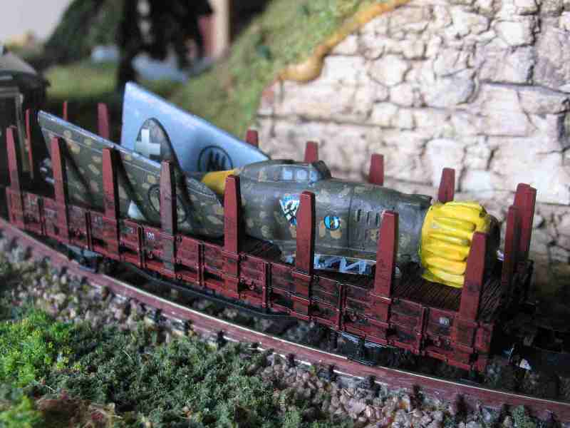

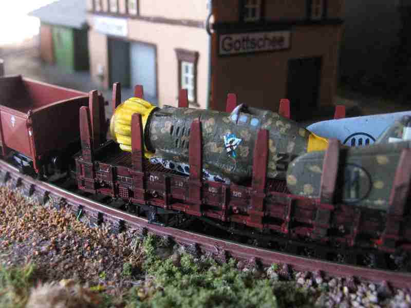

Coniugando la mia passione per gli aerei e le ferrovie ho fatto questo.
L'aereo è un MC 200 in piombo della Minifigs (http://www.miniaturfigurines.co.uk) inglese, colorato con colori acrilici della Lifecolor, e decorato con le decals avanzatemi dopo aver costruito il macchi della ditta giapponese Sweet, in scala 1/144. L'aereo è stato ricoperto di vernice trasparente lucida per permettere una migliore adesione delle decal, e poi passato con più mani di vernice trasparente opaca ad aerografo. Le vernici acriliche opache e lucide sono della Vallejo. Il carro è stato semplicemete sporcato con acrilici della Vallejo.
L'idea è quella di un aereo italiano, durante la campagna di russia, atterrato fuori campo e rimandato al suo aeroporto mediante un treno tedesco. Il trasporto per strada, sebbene fattibile, in alcuni periodi dell'anno era impossibile a causa delle condizioni delle strade.
Per le foto ho aggiunto alcuni carri e una loco presi tra quelli ambientabili all'epoca.
MC200L2.JPG [ 45.45 KiB | Osservato 5586 volte ]
MC200F2.JPG [ 39.89 KiB | Osservato 5586 volte ]
MC200F1.JPG [ 38.16 KiB | Osservato 5586 volte ]
MC200 L1.JPG [ 37.83 KiB | Osservato 5586 volte ]

MessaggioInviato: sabato 23 marzo 2013, 13:45
Iscritto il: giovedì 19 gennaio 2006, 14:54
Messaggi: 711
Piccolo appunto storico: gli aerei del 22° gruppo operanti in Russia, oltre alla cappottatura del motore e la fascia di fusoliera, avevano anche le estremità inferiori aliari dipinte in giallo, inoltre l'anello anteriore della cappottatura che fungeva da radiatore olio era in rame non verniciato. comunque ottimo lavoro
Ninni
 Oggetto del messaggio: Re: Un aereo spedito per ferrovia. Scala N. Epoca II
MessaggioInviato: sabato 23 marzo 2013, 19:14
Messaggi: 1582
Ciao, grazie per i complimenti. Le estremità alari inferiori sono in giallo, ma non si vedono dato che la parte gialla è nascosta, essendo poste in basso. Osservando le foto degli aerei trasportati smontati, ho notato che i carrelli, che non venivano smontati dalle ali, venivano posti in basso. L'estremità alare gialla è sulla parte del bordo d'attacco alare, e quindi in basso dalla parte del carrello :D
La foto non è chiara, ma in effetti l'anello Magni-NACA è in colore rame.
Mi piacciono queste discussioni ...alternative ai treni... :mrgreen:
MessaggioInviato: domenica 24 marzo 2013, 14:22
Messaggi: 711
l'estremità alare gialla arrivava all'insegna (vedi foto tratta dalla monografia di Gianni cattaneo, Apostolo editore)
Ninni
