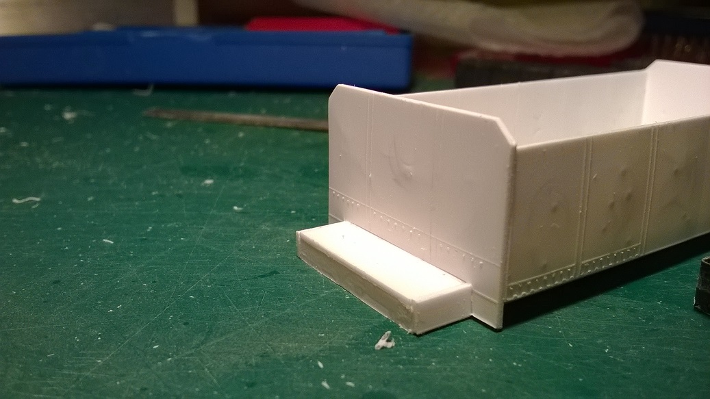

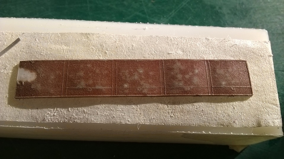

Nel realizzare nuovi carri ho deciso di provare a realizzare quele che sono le classiche bombature verso l'esterno delle pareti dei carri a sponde alte.
In foto i risultati del lavoro di oggi, anche se non verniciato si evidenziano i segni, per me sono soddisfacenti.
Consigli e critiche sono benvenute.
Mandi, max

belle ma piccole. Io ho spesso usato stendere delle gocciolone abbondanti di loctite mosso e risagomato in modo abbastanza irregolare con la punta di uno stuzzicadenti sulla superficie esterna. Lasciare asciugare ed in certi casi creare un secondo livello, più piccolo, sulla gocciolona stesa ed asciutta.
... ma come hai fatto le modanature e le chiodature?... :?:

@max: Salve omonimo! Ho avuto brutte esperienza con la loctite e ora preferisco evitarla come la peste per quanto possibile!
Per le modanature/chiodature è solo una prova che cmq non da il risultato voluto, le foto non rendono molto ma per quanti riguarda le modanature sono passabili, cio che non rende son le pseudo chiodature.
È in pratica un cerchio da 0.05mm eseguito son il plotter da taglio, il metodo che usa un noto artigiani per realizzare le chiodature ma in negativo.
Più che altro è una prova sia per quello che per l'effetto usurato.
Proverò a "pestarlo" maggiormente.
Grazie e mandi,max

MAx, complimenti per la pulizia nell' assemblaggio.
Se può esserti utile ti propongo un mio metodo per realizzare le "botte" sui carri a sponde alte. Io su questi vecchi Lima in foto sul mio plastico in costruzione le ho realizzate semplicemente piegando a freddo le sponde stesse con una pinza, non arrivando ovviamente al punto di rottura. I bordi sono spesso le parti più soggette a deformarsi al vero ed è sempre interessante non trascurare questa parte che otticamente poi è molto percepita.

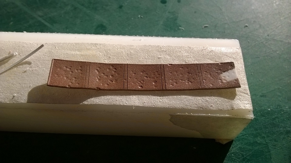

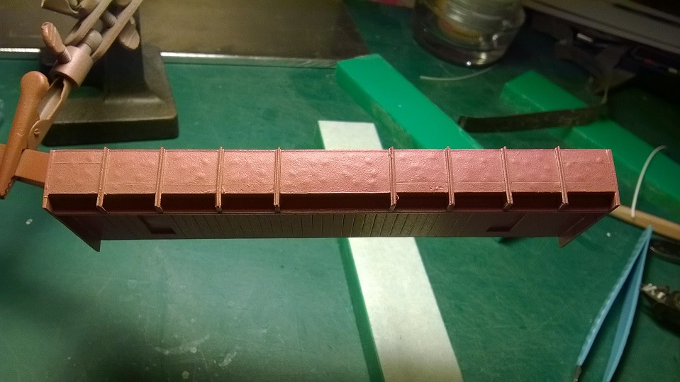

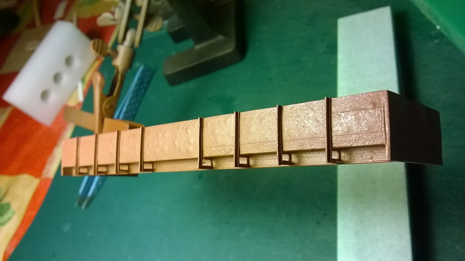

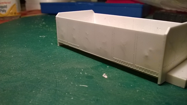

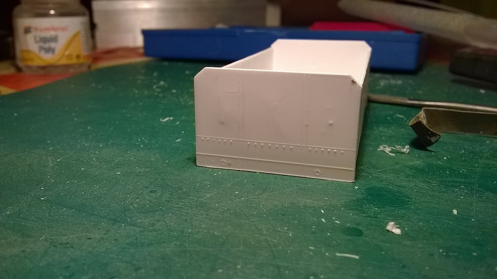

Grazie del consiglio qdp, Bomby quelle che dici si chiamano "archers", belle ma care come il fuoco se devi realizzare un numero abbastanza alto di carri e sopratutto perchè su di un carro ce ne vanno svariate di chiodature!
Possono essere utili nel realizzare un singolo carro, inotre le chiodature non sempre vengono riprodotte nelle misure che necessitano, anzi il riuscire a riprodurle "da se" permette di realizzare le chiodature in modo corretto sispetto a foto e disegni del carro reale.
Posto sotto prove di "botte" su di un costruendo carro e su pareti prototipo.
Purtroppo per ottenere un risultato accettabile verso l'esterno si deve devastare in modo approfondito la parte interna al punto che sarebbe necessario stuccare la parte interna.
in pratica per ora accantono questo sistema e ne cercherò uno migliore (in realtà ho già idea di come fare, devo solo fare un aprova).
ammaccati saluti
mandi, max

Se posso permettermi, a me quelle ammaccature non convincono tanto, rischiano di rovinare il lavoro davvero ben fatto.
Tutte troppo piccole, uguali e poco realistiche. Non so a cosa possano somigliare ma non di certo a delle ammaccature, a mio parere ovviamente!
Ma, appunto, questo è un mio parere e vale quello che vale.........
Provo a darti un consiglio, prova ad usare una forma di dimensioni maggiori per la "punzonatura" o prova a farle molto ravvicinate, quasi sovrapposte in modo da ingannare l'occhio. Così come sono a me sembrano colpi di artiglieria.
Il principio della deformazione nasce da un colpo che deforma la lamiera in maniera ampia, nel tuo caso sembra più un colpo da "stampaggio" con pressione concentrata su un solo punto.
Oppure riduci lo spessore con una limetta nella zona da ammaccare (dall'interno ovviamente) e poi forza con una arnese adatto. LO spessore minore ti aiuterà a creare delle forme più convincenti.
Comunque un bel lavoro di autocostruzione.
Giuseppe

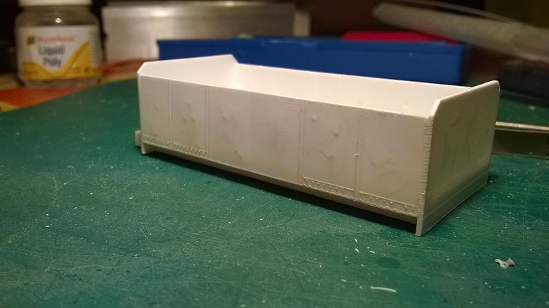

ciao max333, ti allego le foto di un mio carro "bozzato" con gocce di Loctite. Non capisco la tua avversione verso questa colla (effettivamente poco simpatica per la sua scarsa maneggiabilità) tuttavia insisto... :wink:
Scarico, con la punta ad imbuto della bottiglietta di colla, una discreta quantità di Loctite (una gocciolona), poi, mentre la colla si sta asciugando, con la punta di uno stuzzicadenti, allargo la macchia in forma più ampia e "bozzolosa". Alcune delle macchie del mio carro le ho fatte in due rate: ad asciugatura avvenuto, insisto su alcune con un doppio strato. La vernice finale uniformerà il tutto!

Per simulare bozzi e deformazioni può essere utile scaldare la plastica con un phon e poi assestare dei colpi decisi con cacciaviti, punteruoli, pinze (sui bordi) Occhio che la plastica calda si perfora mooolto facilmente (lo dico per esperienza :( )

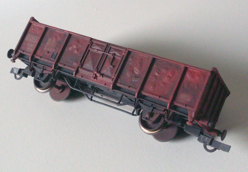

ecco un mio carro con le bozze
l'ho provato su un carro rotto. Ho clonato una fiancata di un carro uguale poi l'ho colata in resina e non ho eliminato le bolle d' aria. poi stucco e una verniciata e il gioco e' fatto
l'unico lato negativo, col tempo la resina tende a diventare fragile.

L'attak non è male , ma serve solo a fare dei bozzi che mi sembrano quasi delle fiorescenze della ruggine...ossia troppo simili ed uniformi.
Penso che non si possa fare altro che provare su dei rottami , e osservare la realtà.
Qui spesso abbiamo dei bolli sulle fiancate fatti da oggetti che tendono a penetrarle, spesso quasi dei tagli o bozzi spigolosi
Proverei con un attrezzo tagliante o a punta scaldando un pò la plastica o l'attrezzo, deformerei la parte alta della sponda del carro, sul bolli esternamente insisterei con la ruggine...

per claudio.mussinatto che dice: "L'attak non è male , ma serve solo a fare dei bozzi che mi sembrano quasi delle fiorescenze della ruggine...ossia troppo simili ed uniformi"
a me non sembra che i bozzi siano troppo simili... basta allargare la gocciolona di loctite con la punta dello stuzzicadenti in modo vario e disuniforme. Forse il difetto sta nella piattezza della goccia, una volta asciutta, ma io sono intervenuto spesso con più strati sovrapposti, ottenendo l'effetto che ho presentato in foto. Tra le soluzioni questa mi sembra la più realistica. Infine in foto le bozze appaiono più piatte della percezione che si ha stando davanti al modello.
