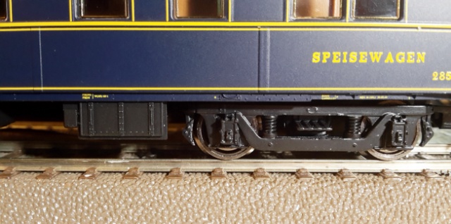

Ecco qui, è quasi finito. Mancano solo le decals, che devo ancora far fare.
So che ha dei limiti, ma è la prima volta che provo un'elaborazione così complicata. E' troppo alto di un paio di mm, la verniciatura non è perfetta e non ho potuto modificare i finestrini, ma mi sono divertito a farlo.

Salve.
Abbassala, che l'aspetto migliora notevolmente.

L'ho abbassata un po' sostituendo le vecchie ruote Rivarossi con le nuove HR. Più di così non la posso abbassare, altrimenti i carrelli non circolano.

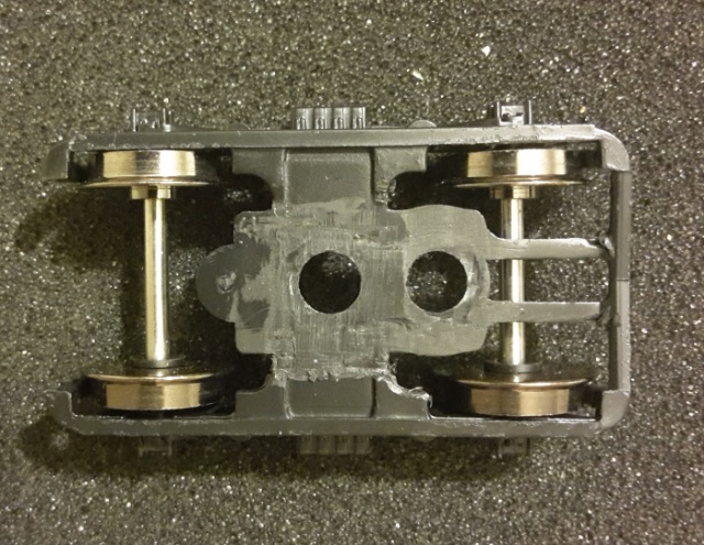

Salve.
Io ho eliminato la parte superiore del carrello. Quindi ho appianato ben bene tale superficie per mantenere, una volta rimontato il carrello, la carrozza perfettamente in piano.
