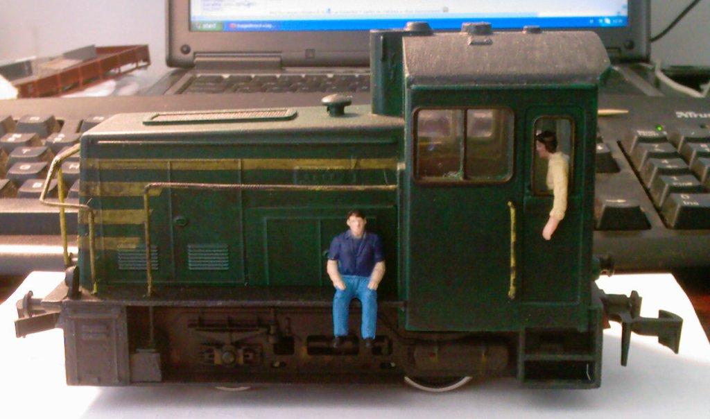

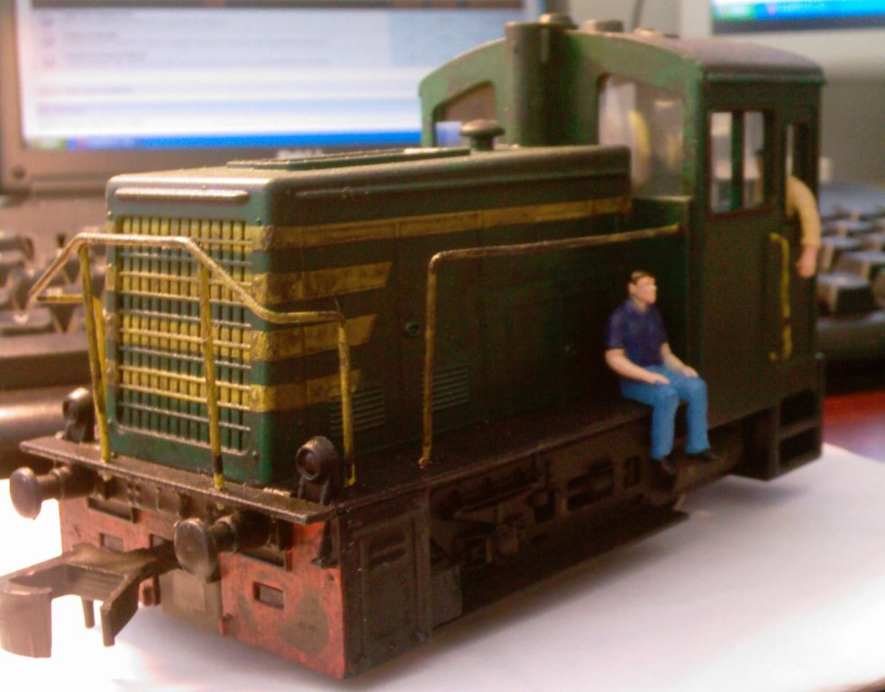

Lo so che non è il mio mestiere ma ho provato lo stesso :)
Ho modificato la cassa lateralmente eliminando gli "armadi" destro e sinistro , riverniciato il tutto e aggiunti i corrimani per rendere meno giocattoloso questo modello Lima.
Poi ho invecchiato il tutto e inserito i vetri in cabina + due personaggi :)
Che ve ne pare?.....lo metterò in zona magazzino merci dei miei moduli.

Bellissima, quasi quasi passo anch'io alla 0.....molti più dettagli da fare e visibili.
mandi,,, max

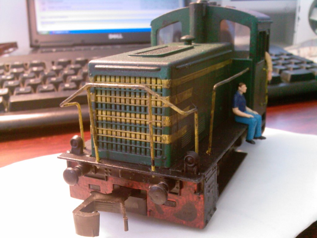

vista laterale.....

Salve,
il modello così elaborato da te fa' un figurone, anche se la base di partenza e' un semplice "giocattolone" Lima.
Mi permetto un commento: non sarebbe meglio in livrea gialla di una qualsivoglia fantomatica compagnia di lavori ferroviari ?
Sarebbe sempre un modello free lance, ma, almeno a mio avviso, sarebbe piu' plausibile che in una livrea FS chiaramente falsa.
P.S.: a che amministrazione ferroviaria appartiene il modello così come riprodotto originariamente da Lima ?

bigboy60 ha scritto:
Salve,
Che io sappia la Lima quando li ha prodotti li ha proposti con appartenenze a diverse amministrazioni. Italiana Tedesca Francese Inglese
I colori erano vari....grigio...verde....giallo....e rosso che poi è quello che ho usato io per l'elaborazione :)
Se riesco a recuperarne un altro per pochi euro 15 max 20 sicuramente lo faccio meglio e di colore giallo.....e invecchiato naturalmente.

hai fatto un bel lavoro, non c'è che dire, l'unica cosa che ti suggerirei di rivedere sono i piatti dei respingenti, troppo "cicciosi", non trovi?
Salvo
Salvo
Sarà fatto :)
e saranno anche ingrassati e sporcati a dovere......appena possibile.
