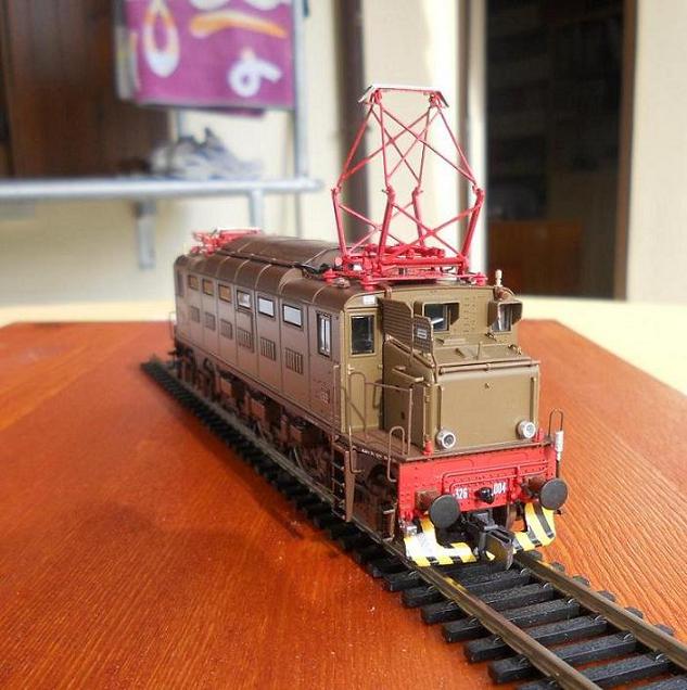

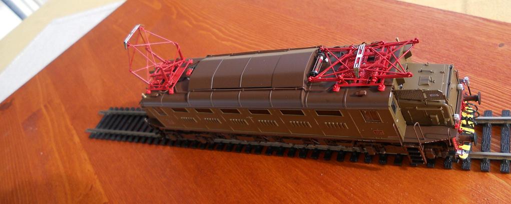

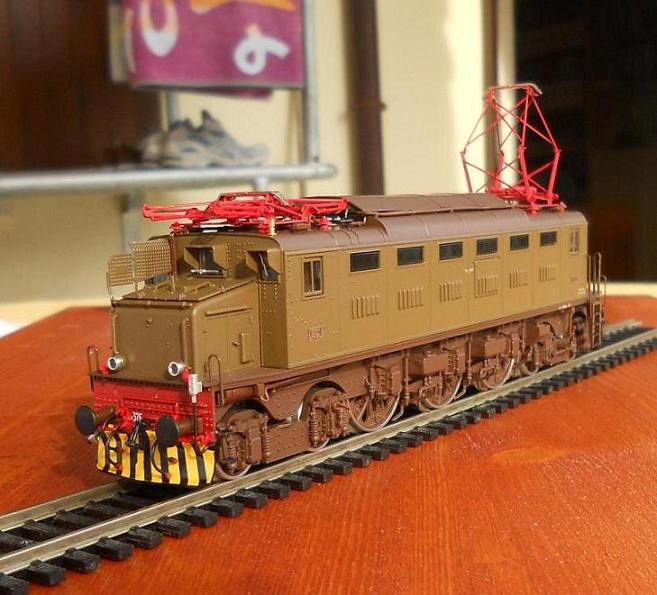

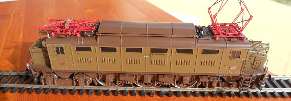

Visto che la E326 riprodotta da Vitrains e la 004 ho cercato di renderla più uguale possibile a quella reale....scusate la qualità delle foto!

Ci descrivi i lavori eseguiti?

Ho fatto solo delle piccole cose, ma che a mio avviso danno un tocco di realismo maggiore.
Ho ritoccato in rosso bianco e nero i particolari del tetto, separatore, valvole e cavi vari....copiando i ritocchi di quella vera;
ho zebrato in diagonale in giallo e nero i vomeri con direzione contraria alla norma (verso sinistra in luogo che verso destra) ed ho praticato l'apertura sul vomere chiuso per poter installarlo anche in presenza del gancio modellistico;
ho montato le targhe fotoincise (MdF);
ho verniciato i vetri laterali dall'interno;
ho eliminato il bordino interno anteriore delle ghiere dei fanali;
ritocchi di colore alle condotte pneumatiche, rec, ecc... e basta.
....forse mi attirerò le "ire" di qualcuno, ma quant'è bello aggiuntivarsi un rotabile secondo i gusti personali!!!!!! :D :D :D

Hai fatto un buon lavoro, anche se a Pietrarsa ha i vomeri zebrati, io preferisco i vomeri castano.
Credo che le E.326 non abbiano mai viaggiato in servizio regolare coi vomeri zebrati.

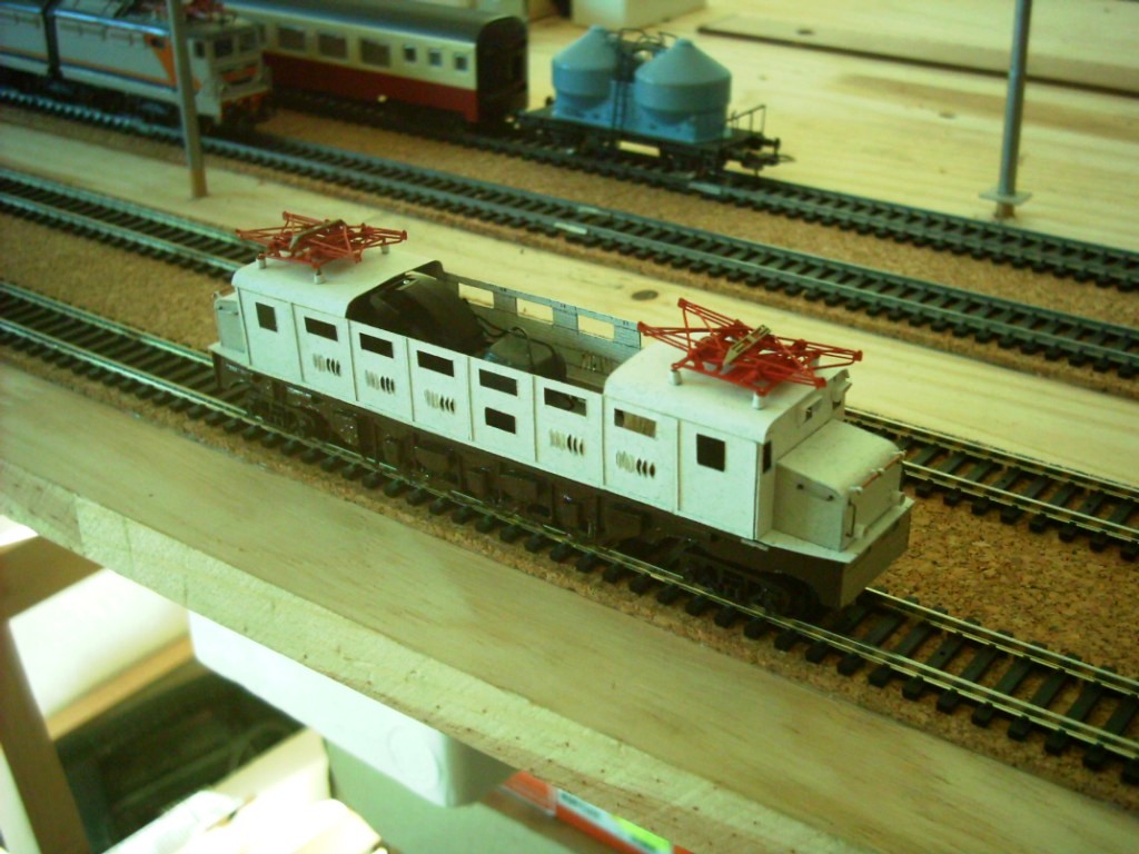

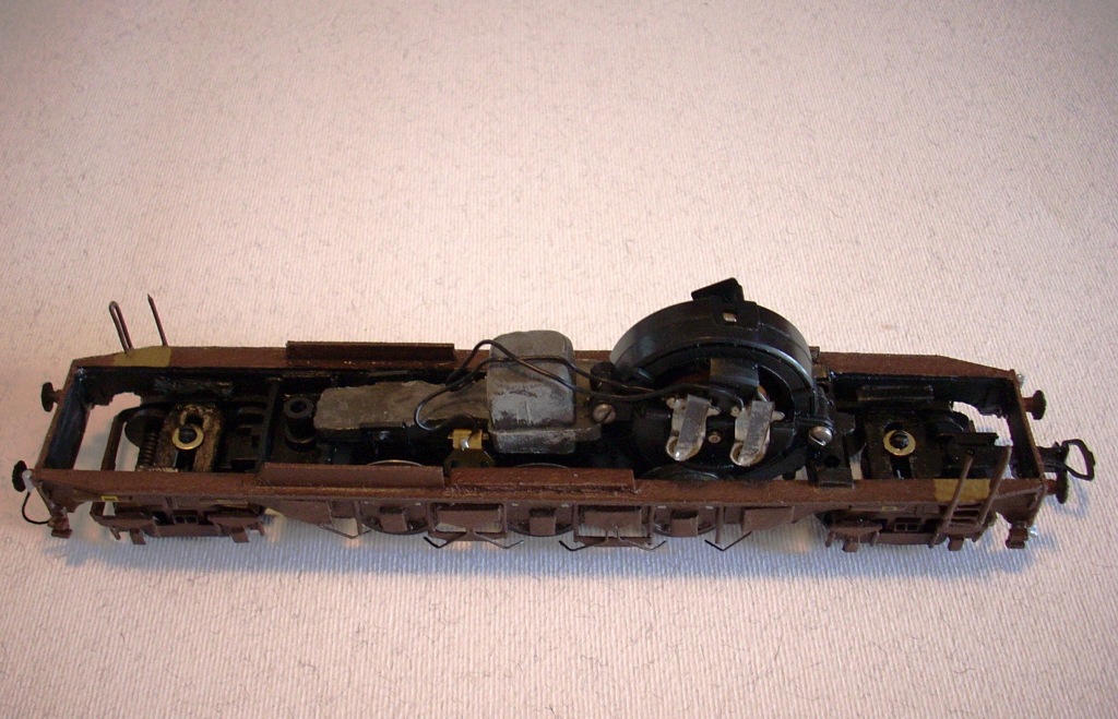

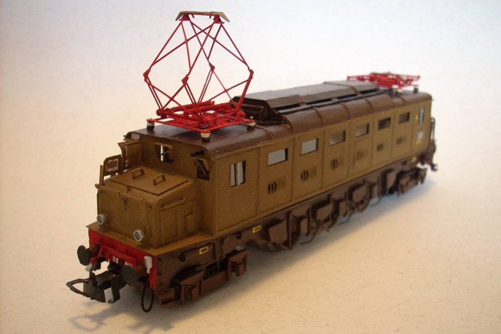

Ciao, mi sembra un ottimo lavoro :D . Anche io ho cercato di renderla realistica.....autocostruendola:
Foto 3.JPG [ 197 KiB | Osservato 4104 volte ]
DSCN0425.JPG [ 249.8 KiB | Osservato 4104 volte ]
(i carrelli non sono definitivi)
A presto.

Vorrei complimentarmi con Meteo Mario per la bella realizzazione,vedere un motore G è per me sempre una G ioia :D , potresti postare altre foto della macchina per cortesia? :mrgreen: :mrgreen:

Grazie per l'apprezzamento: posto ancora un paio di foto, una si riferisce ad una fase intermedia di costruzione, per provare gli ingombri: si vede bene la cassa di cartoncino non ancora terminata; l'altra è lo stato definitivo, con i carrelli recuperati da un'E428 RR (tra l'altro funziona anche abbastanza bene senza sviare sugli scambi!)
