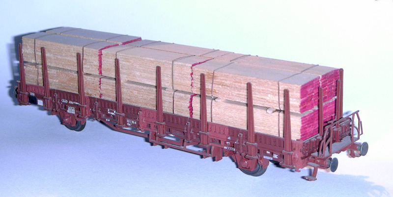

Voi come fate a riprodurre questo tipo di carico?
Con della balsa? viene fuori un lavoro certosino...
Più o meno, le misure dei listelli utilizzati?
Magari foto di qualche vostro lavoro
grazie
matteo

Raccatta dal tuo fruttivendolo una cassetta di legno,taglia i componenti a misura di carro e appoggiali un po' sfalsati uno sull altro,se non vuoi imitare le assi reali (e quindi inciderle una per una)copri le testate e la sommità con un telone(striscia di vecchio lenzuolo inamidato e dipinto di verde)e hai già il tuo carico di assi in pochi minuti.

Io ho ottenuto delle bellissime tavole di legno con gli stecchini dei ghiaccioli (previa asportazione delle estremità curve). Ho poi realizzato dei tronchi con dei rametti di siepe (puoi trovare le pezzature che più gradisci). Ho anche fatto dei tronchi più piccoli, che puoi caricare a piacere, anche con i bastoncini in legno per gli spiedini.

Una volta pure io usavo gli stecchi,ma sono troppo spessi al vero sarebbe lo spessore di
un tronco,pero' oltre alle cassette da frutta citate sopra si puo' utilizzare anche altro legno di recupero,ad esempio le impiallacciature dei vecchi mobili,ma è piu' difficoltoso(anche da trovare da demolire).

Perchè troppo spessi ? Sono 2 mm.
In scala sono una bella tavolazza da meno di 20 cm.

Profilati per modellismo navale, ne esistono di spessore molto sottile e larghezza 3/4 mm.

Listelli per modellismo navale 3X0,5 e bandella di stagno ricavata dalle capsule delle bottiglie di vino

Molto bello, davvero.
Un solo consiglio: dai un po' di nero a parasala e ferramenta varie.

Ciao Drago62.Molto bello .sapresti dirmi quali sono i colori che contraddistinguono i legnami,cioe la colorazione messa in testa alle tavole,quella che tu hai colorato di rosso,cosa significa secondo le normative o mercato italiano.mi sembra ci sia anche verde e giallo,forse contradistingue la qualiota del legname oppure il suo tenore di umidità ....Boooh.Attendo notizie grazie

il colore delle tavole indica il taglio dritto da segheria, e che la tavola è alla misura standard venduta (4 metri in edilizia), quindi non è stata accorciata, quando la usate per accorciarla preferite lasciare il lato pitturato sul pezzo da usare. Il colore non ha senso forse solo il posto di provenienza ma le stesse tavole ad uso edile, quindi di bassa qualità, sono colorati in blu rosso verde e giallo, tutto non piallato non dritto non scelto. bye... buone seghe..rie (mentali si intende) a tutti :lol:

finalmente ho realizzato un carico che mi sembra decente, seguendo le vostre dritte.
Tutte le tavole sono ricavate da balsa spessa 1mm, le cinghie sono realizzate con nastro adesivo di carta poi pitturato con un pennarello.. avrei dovuto sporcare le tavole prima di mettere le cinghie :?
che ne pensate? consigli e critiche sono ben accette :wink:

Bello.
Avrei dato un tocco in piu' acquistando in un negozio di modellismo quelle catenelle pensate per il modellismo navale.
Utilizzandole per cmgere il carico da una sponda all'altra.
