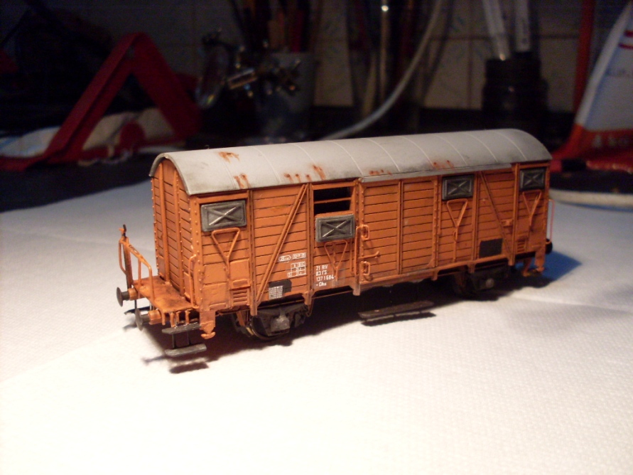

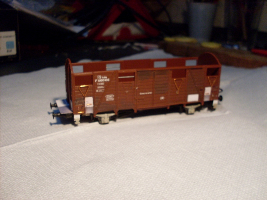

Ciao a tutti sfogliando ttmodellismo n9 nell articolo sui carri con tetto apribile ho visto una foto di un Ghs con terrazzino così mi è venuta voglia di provare a riprodurlo.
La base è un carro lima ,la prima cosa fatta è stato smontarlo nei suoi tre componenti tetto, cassa e telaio.
Tetto:ho carteggiato la parte superiore(come suggeritomi per il mio lavoro precedente :mrgreen: )per attenuare i segni delle costolature poi ho tagliato le botole di aereazione superiori dal tetto stesso in quanto due verranno in posizione aperta sul modello finale e quelle chiuse saranno montate più a filo con la cassa rispetto all originale.
Cassa:il Ghs a differenza del modello lima ha le botole di aereazione anche in basso, per la riproduzione di queste(due per lato saranno in posizione aperta)ho creato degli scassi con un taglierino dove andranno le griglie di quelle aperte ,per la riproduzione delle griglie ho usato dei spezzoni di fascette da elettricista incassate negli alloggiamenti così ottenuti mentre per i portelli scorrevoli ho usato dei rettangoli di plasticard
Copia di SDC10610.JPG [ 246.12 KiB | Osservato 2402 volte ]
Ho poi riprodotto con del filo sottile di rame le tirelle delle botole superiori e con lo stesso filo ho anche fatto le maniglie delle botole basse ; per riempire le fughe delle doghe sopra i portelli delle botole basse chiuse e dove si troveranno le tabelle porta documenti ho incollato dei rettangoli di carta, per realizzare la tabella porta documenti vera e propria ho incollato un ulteriore rettangolino di carta con sopra incollato a sua volta un rettangolo della stessa misura di velo per bomboniere colorato di nero
Telaio:quì il lavoro è un pò più lungo dovendo realizzare il terrazzino ho dovuto tagliare il telaio trasversalmente a 7mm dal bordo la misura circa del terrazzino che risulterà di 9mm con lo sbalzo della pedana sul telaio stesso.
Una volta tagliato ho incollato tra i due pezzi una "prolunga" larga quanto il telaio e lunga 7mm.
A questo punto non soddisfatto del gruppo "balestre/boccole" ,mi sembravano un pò piccole ho deciso di clonarle da un ttm kit cosi come ho clonato i ganci di ancoraggio sui quattro angoli inferiori e i ceppi dei freni.Una curiosità:per clonarli ho usato non la resina ma stucco da carrozziere perchè costa molto meno ha la stessa robustezza della resina (infondo è a base di resina ) i particolari si riproducono nitidamente e soprattutto non si hanno problemi di bolle d aria, logicamente si può utilizzare solo con particolari che si sviluppano solo su una faccia trattandosi di un materiale pastoso e non potendo essere colato
la ringhiera del terrazzino, l asta del freno le predelle sono autocostruite con filo elettrico e schede telefoniche
Aggiuntivato pronto per la verniciatura
Copia di SDC10615.JPG [ 245.2 KiB | Osservato 2402 volte ]
Leggera patinatura con terre
Copia di SDC10624.JPG [ 241.97 KiB | Osservato 2402 volte ]
Copia di SDC10626.JPG [ 232.28 KiB | Osservato 2402 volte ]
ciao Gianfranco
