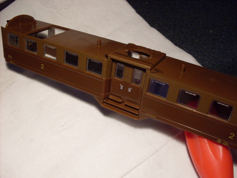

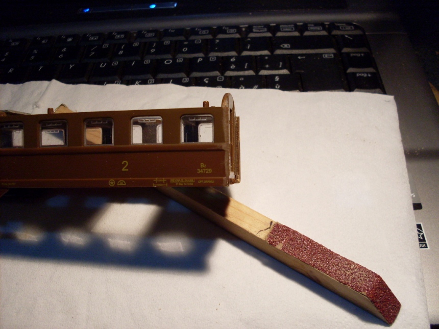

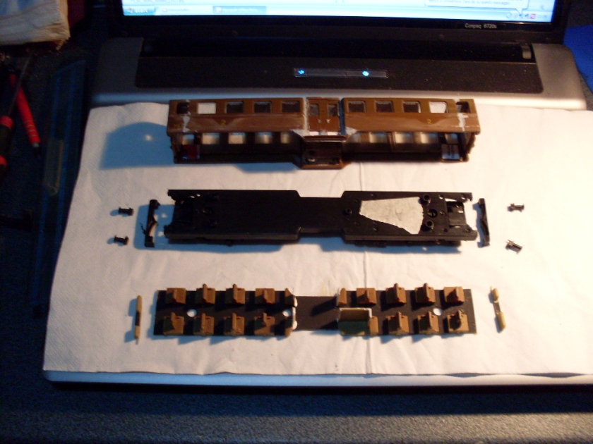

Dopo lo smontaggio completo della carrozza ho tagliato con una lama di seghetto da traforo lungo il segno come si vede in foto ho preferito il seghetto al dischetto da taglio del trapanino vista la zona " delicata " svirgolamenti di mano farebbero danni difficili da riparare

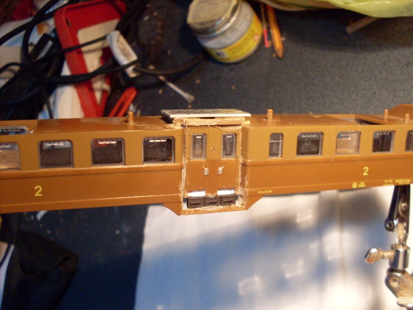

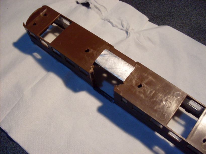

prima di effettuare il taglio dell altra parete ho applicato un rinforzo di alluminio da 1mm per rinforzare la cassa che si indebolirebbe una volta effettuati i tagli e la mantiene in asse longitudinale
L’allegato Copia di SDC10698.JPG non è disponibile

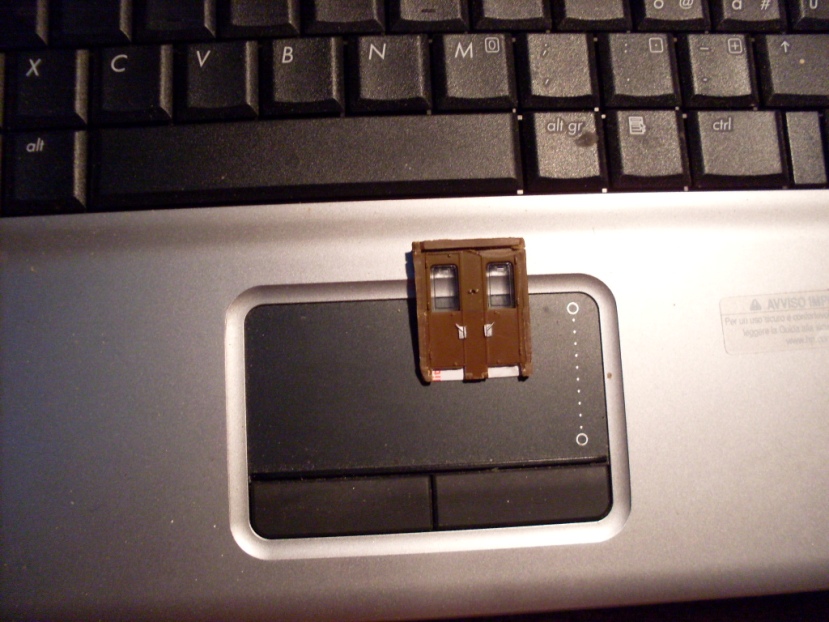

dalle paretine ho adesso tagliato la parte bassa al di sotto del gradino superiore tagliato poi i gradini superiori stessi a filo e con il seghetto da traforo ho creato il rettangolo per la nicchia della pedata
L’allegato Copia di SDC10695.JPG non è disponibile
L’allegato Copia di SDC10700.JPG non è disponibile
A questo punto dopo la pulitura del taglio vanno incollate le pareti nella nuova posizione avanzata di 1mm

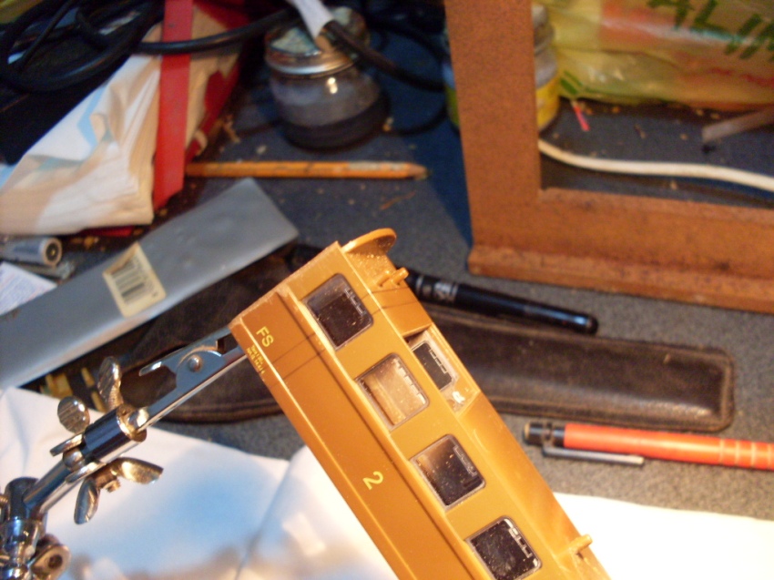

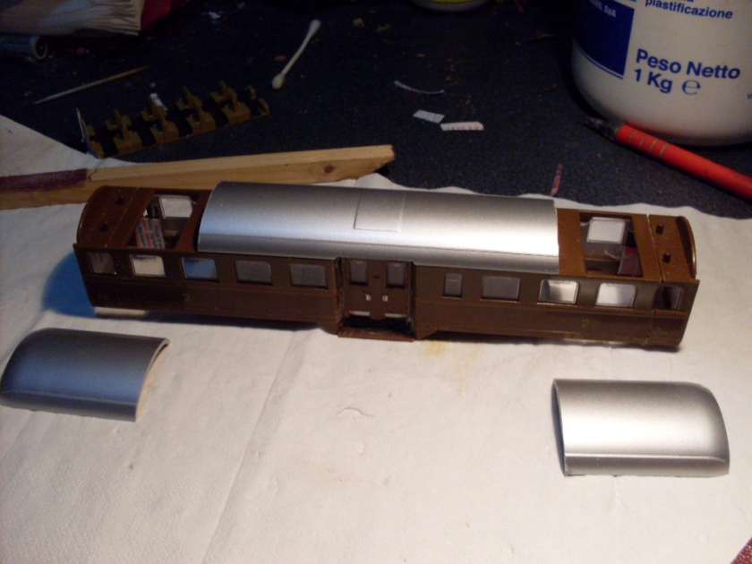

Sono passato ora al taglio delle due semicarene delle testate lasciandole 1mm sporgenti rispetto alla testata stessa con della carta vetrata le ho poi arrotondate e sempre con la carta vetrata ho eliminato anche lo zoccolo che si trova sulla parte bassa della cassa

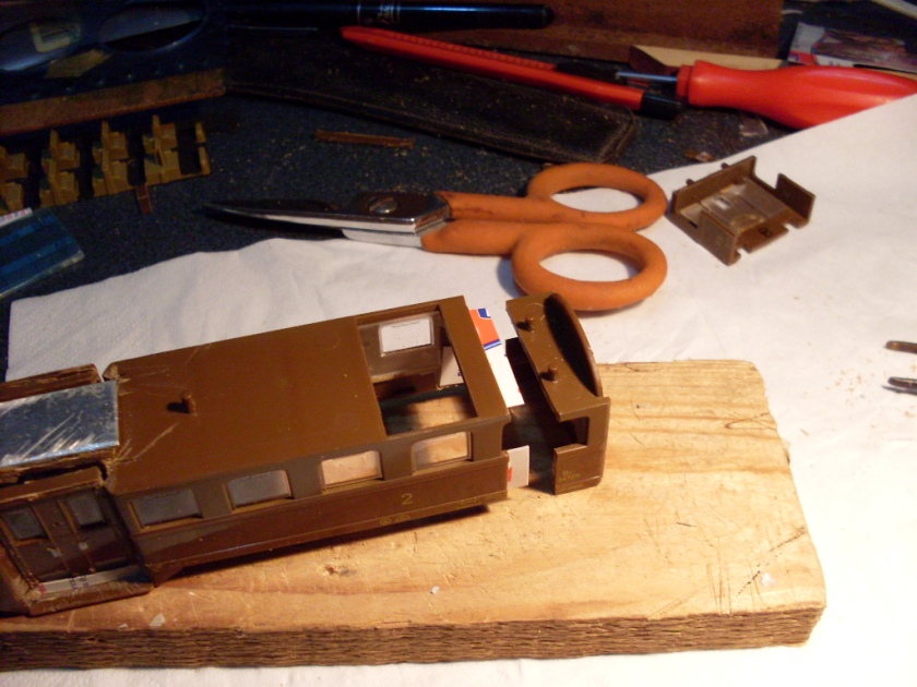

Ora passiamo all accorciamento vero e proprio ; ho tagliato la cassa di 4mm per parte lungo i segni visibili in foto e poi rincollato i "moncherini" dopo aver applicato delle flange di accoppiamento realizzate con delle strisce di carta telefonica con lo scopo di irrobustire la giunzione e mantenere in sede i pezzi durante l incollaggio

ovviamente anche il tetto ha subito un accorciamento di 4mm per parte

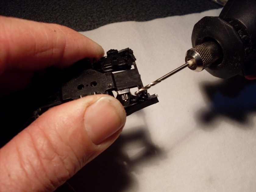

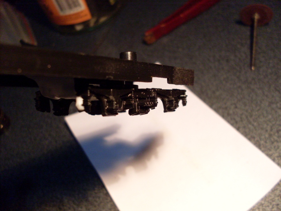

passiamo ai carrelli l unica modifica fatta è stata quella di fresare la plastica tra ammortizzatore e ceppo del freno come illustrato in foto ( la parte verniciata in bianco è la parte da asportare per ottenere quell effetto "trasparenza" che si vede sulla parte anteriore dello stesso carrello) tale fresatura è stata effettuata usando una punta di trapano come illustrato nella foto
Copia di SDC10748.JPG [ 234.4 KiB | Osservato 6023 volte ]

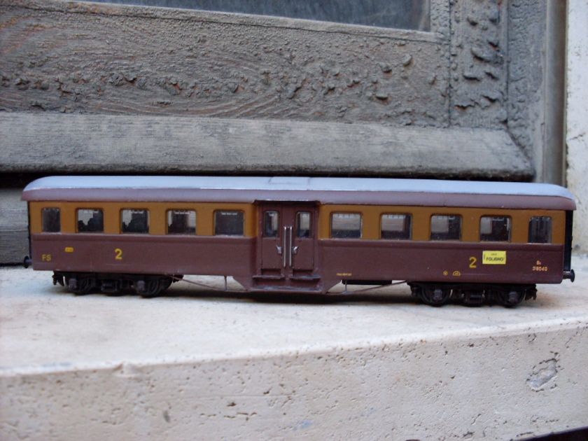

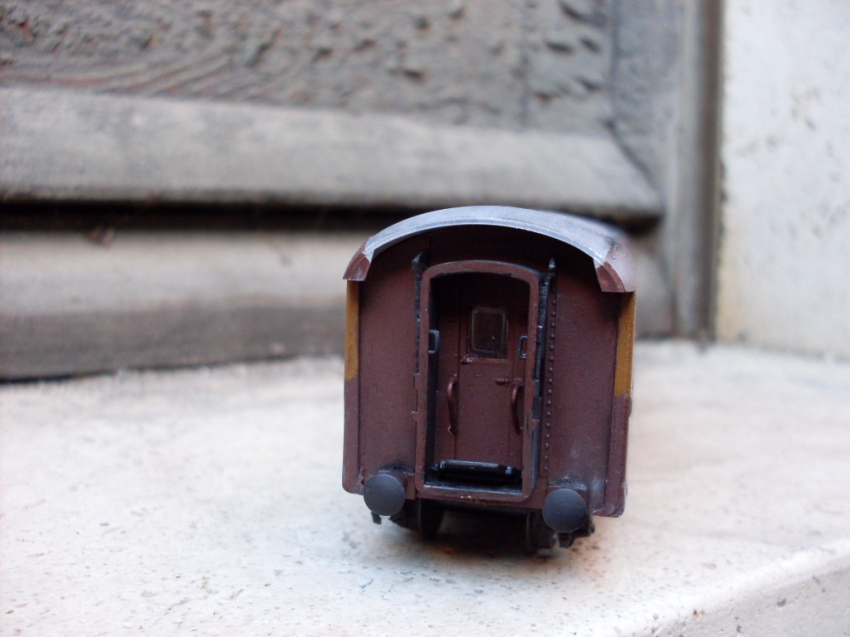

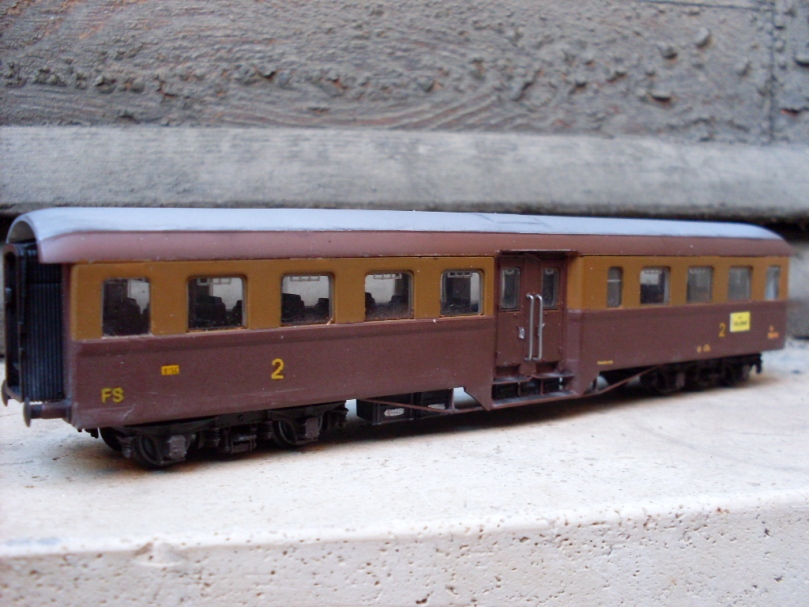

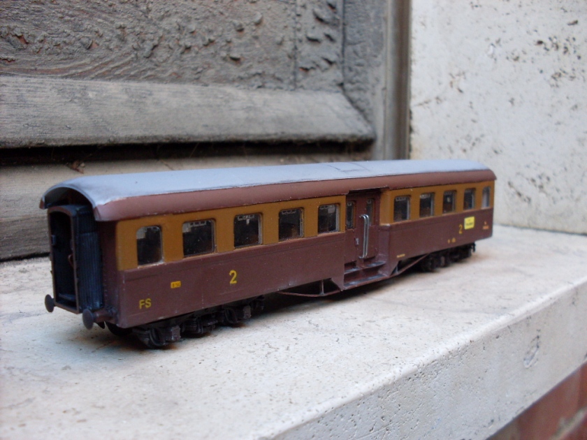

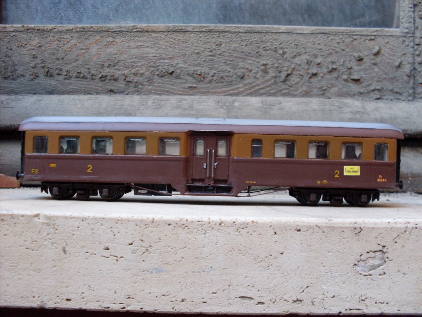

rimontaggio del tutto patinatura ed ecco il modello finito
Copia di SDC10765.JPG [ 229.78 KiB | Osservato 6023 volte ]
Copia di SDC10768.JPG [ 222.19 KiB | Osservato 6023 volte ]
Copia di SDC10757.JPG [ 244.79 KiB | Osservato 6023 volte ]
Copia di SDC10775.JPG [ 245.34 KiB | Osservato 6023 volte ]
Copia di SDC10787.JPG [ 235.94 KiB | Osservato 6023 volte ]
Copia di SDC10686.JPG [ 207.42 KiB | Osservato 5933 volte ]
Copia di SDC10722.JPG [ 225.79 KiB | Osservato 5933 volte ]
Copia di SDC10730.JPG [ 224.5 KiB | Osservato 5933 volte ]
