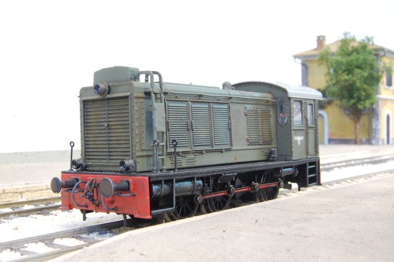

limitandomi alla sola ricolorazione e all'invecchiamanto, ho trasformato una V36 Lima-Hornby (per intenderci quella nera) in una WR360 da far girare sul plastico con un convoglio militare (hanno circolato al vero anche in Italia). Per un modello più dettagliato vi sempre è il kit della Trumpter (statico) in 1/35. In realtà è stato il tentativo di riprodurre le tecniche di colorazione che applicano gli statici sui loro modelli, tenendo sempre conto della scala H0.

ciao Fabio
mi sembra davvero un bel lavoro! :D
ho solo una perplessità riguardo alla griglia frontale, che a me risulta essere, nel caso del WR360, quella a barre verticali, come nel modello in allegato, ma potrei sbagliarmi...
Francesco
PS: sto giusto costruendo il kit della Trumpeter! :D

Mi sa che Patxi ha prorprio ragione ( mandi, come va?)!!
Se cerchi in rete troverai delle foto molto chiarificatrici tipo quella con il trattore e dietro il rimorchio ferroviario con su una V360 che assomiglia alla v36 ma differisce pèer particolari tra cui proprio la griglia frontale!
Fatta la loco cosa gli attaccherai dietro? Curiosità
mandi, max

Mr.Sanders ha scritto:
Ah interessante discussione, mi stavo accingendo anch'io a fare una cosa del genere. Qualcuno sa dove trovare delle foto dettagliate della WR 360 corazzata? Mi servirebbero per poter fare l'esemplare utilizzato su un treno blindato.
Complimenti per il lavoro.
Che colore hai utilizzato per la loco?
Vallejo 70830 german fieldgrey, dato ad aerografo.

@sanders: ti riferisci al convoglio costiruito dalla loco in poszione centrale e dai due pseudo carri alle estremita con torretta da 105?
mandi, max

patxi ha scritto:
ciao Fabio
non sbagli. le nostre 236 sono macchine prebelliche e quindi con alette verticali fisse, mentre le postbelliche (di cui in italia sono esistiti vari esemplari di imprese di lavori e raccordi privati) avevano le alette orizzontali con meccanismo manuale di parzializzazione invernale (mosse con due levette sul fianco della griglia stessa, non presenti nel modello)

postbellica
http://bahnamateurbilder.startbilder.de ... 112285.jpg
 Oggetto del messaggio: Re: WR360 C12 da una V36 Lima
MessaggioInviato: sabato 12 gennaio 2013, 17:46
Messaggi: 1350
Località: ponsacco PI
prebellica
http://imageshack.us/photo/my-images/29 ... 40oy7.jpg/

ricordo un vecchio articolo su fermodel news in cui si parlava delle varie V36, chiamiamol così per comodità, che son state in italia e le varie modifiche e particolarità che avevano. Da quelle della tal seriana a quelle dei raccordi industriali.
Mandi max

Posso segnalare anche I treni 112, con l'articolo dedicato alle tre macchine diventate di proprietà FS e Tutto Treno 28, con un breve articolo generale sulle unità arrivate in Italia, comprese quelle da treno cantiere.

dimenticavo che a memoria sul raccordo sarpom vi era una v36 di cui si trovano le foto in rete in cui si vede il frontale che è realizzato con una griglia divisa in 2 lati e penso regolabile per parzialire la portata dell'aria. No ricordo bene ma mi sembra che poi ci sia stata una anche con le griglie verticali.
