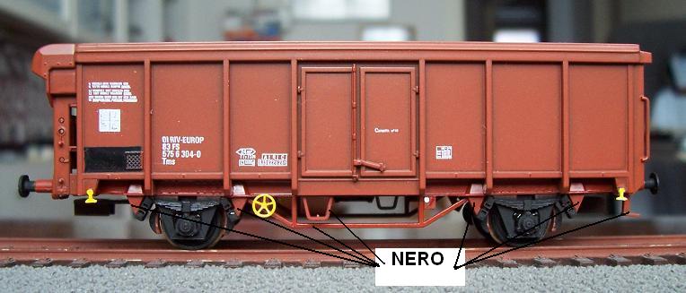

Bravo!
32882093.jpg [ 51.53 KiB | Osservato 6279 volte ]

Vi ringrazio tutti, questo forum è veramente piacevole e ricco di spunti interessanti...
Ringrazio il Masselli per i suoi suggerimenti che applicherò subito; per Gianfranco, purtroppo non mi è venuta nessuna idea per piegare all'insù le estremità delle ancorine; probabilmente bisognerebbe fissare il fungo della rotaia fra le ganasce di una morsa e poi dare qualche colpo con il martello. Quando il particolare è sezionato, risulta malagevole lavorarlo, date le dimensioni minuscole.
