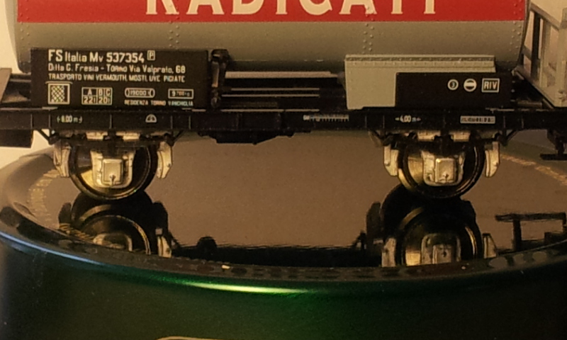

Con la collaborazione di un amico , abbiamo studiato come sostituire il gruppo parasale e boccola su questi simpatici carri , che ognuno di noi ha acquistato , nonostante le approssimazioni.
Il vecchi gruppo era nemmeno lontanamente somigliante al classico FS
Partendo da un master , abbiamo ottenuto il gruppo in metallo bianco e il carro ( dal passo esatto) ha così le sue boccole esatte.
La modifica costa 10 minuti di lavoro e una verniciatura a pennello è sicuramente consentita..
:P :P :P :P
20130324_101219.jpg [ 229.58 KiB | Osservato 8807 volte ]

Accidenti , quanti commenti....siete timidi? :) :) :) :)

Bel lavoro Claudio, hai per caso intenzione di realizzare anche la versione completa di balestra e pendini, che potrebbe tornare utilissima per le autocostruzioni o le sostituzioni integrali del gruppo parasala boccola balestra quando queste non corrispondano perfettamente al reale?
Comunque già così il modello della cisterna cambia aspetto notevolmente.

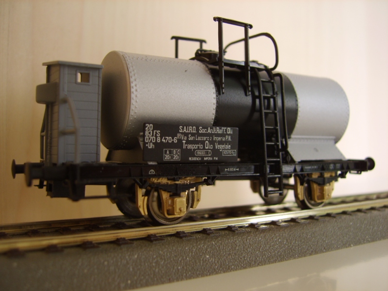

Tutto un altro carro.....
SV202163.JPG [ 223.64 KiB | Osservato 8642 volte ]
SV202166.JPG [ 228.68 KiB | Osservato 8642 volte ]
