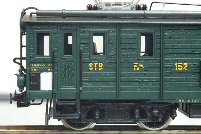

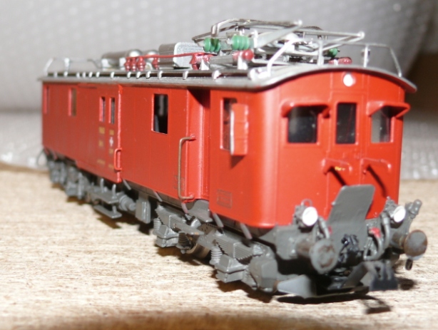

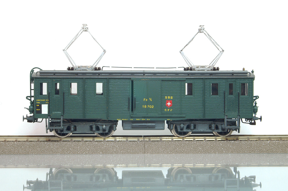

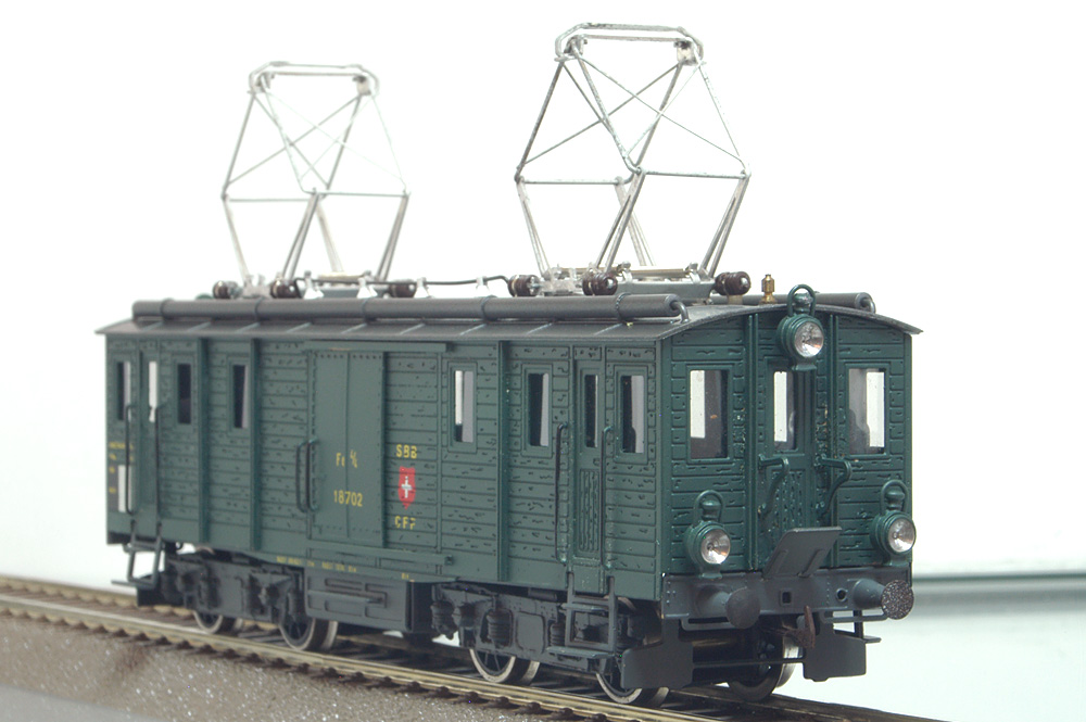

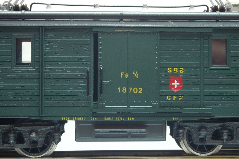

possiedo una cassa fe4.4 della smf (fondo di magazzino) priva pero' di carrelli...se qualcuno avesse delle dritte su come realizzarli......allego qualche foto....grazie

Ti fai il master con il plasticard, poi lo cloni in resina. Oppure ti fai tutte e quattro le fiancate in plasticard. A guardarlo non sembra difficile da fare, il lavoro.
Fabrizio.

Mi ricordano un po' dei carrelli di carrozze norvegesi vecchio stile,a cassa in legno, riprodotte da Roco... possibile? Magari adattandoli....

non è per mancanza di voglia .....ma le mie capacita' di modellista sono un'po' cosi'.........comunque grazie del consiglio...visto che la de4.4 roco è in pratica una ricostruzione della fe4.4 passata da cassa in legno ad una cassa in lamiera...controllo i ricambi e poi vedo...grazie a tutti.quella in foto è in vendita su ebay.de ma non è specificata la marca....sembra in tutto metallo
