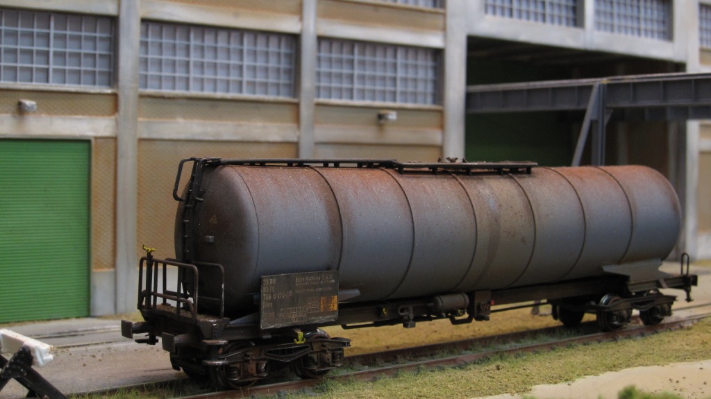

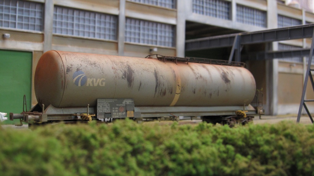

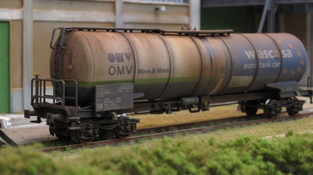

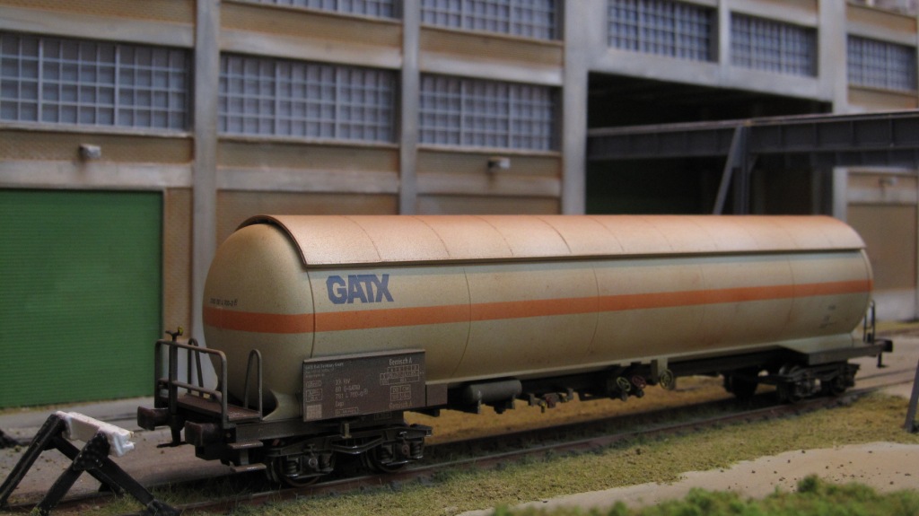

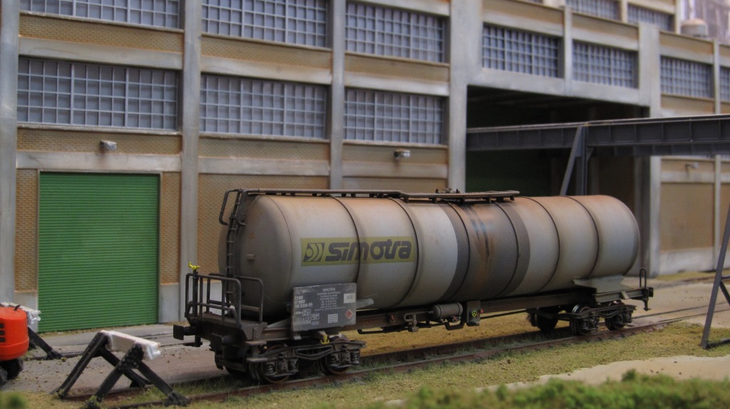

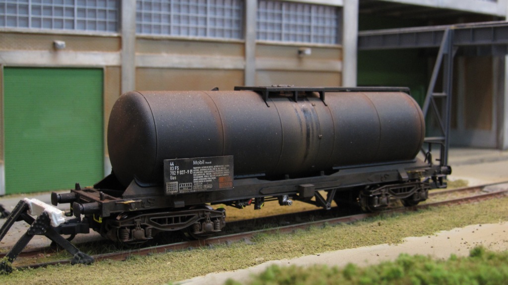

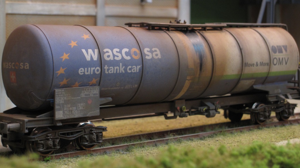

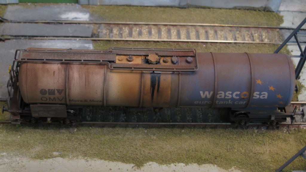

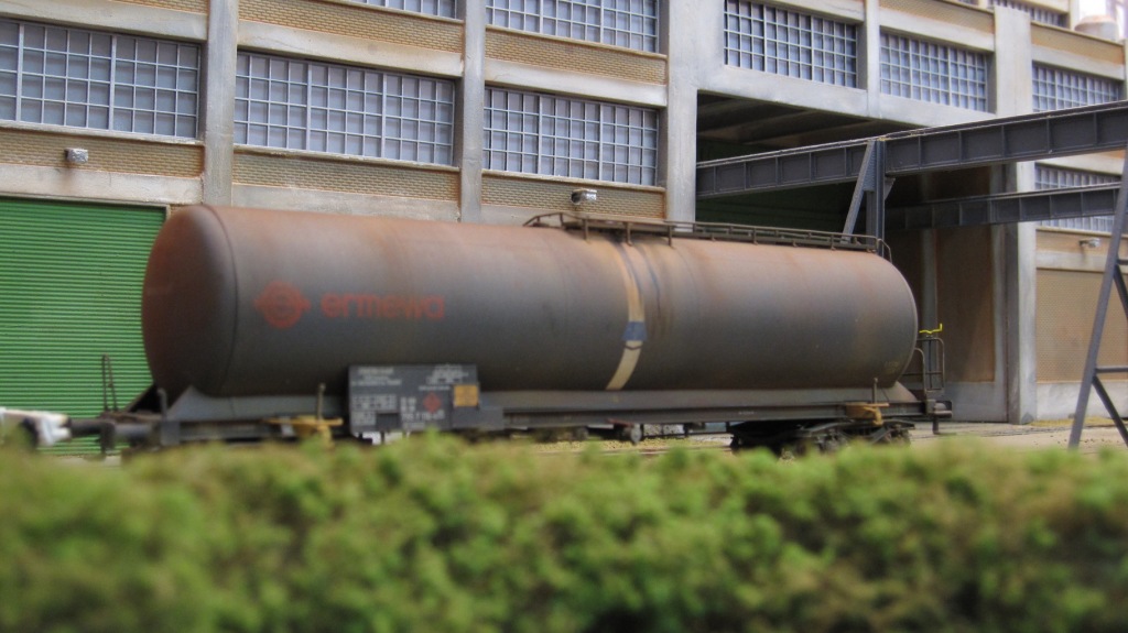

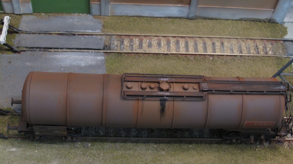

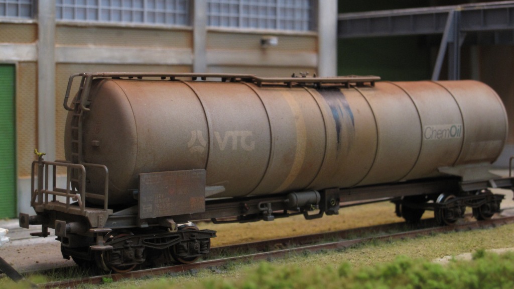

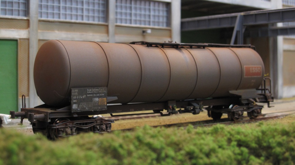

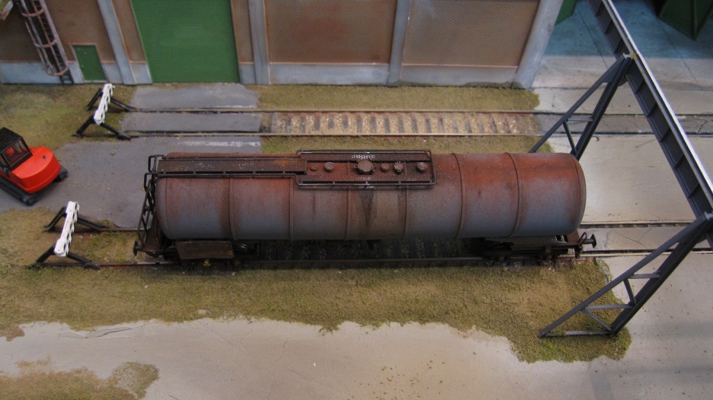

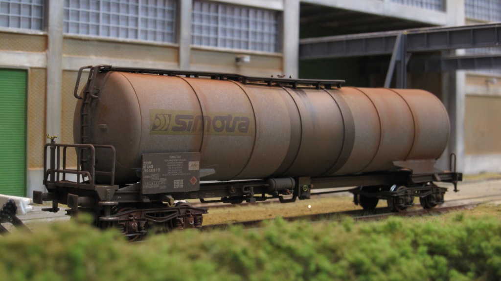

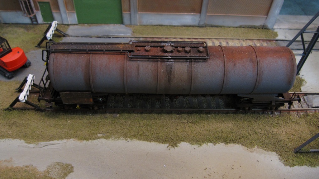

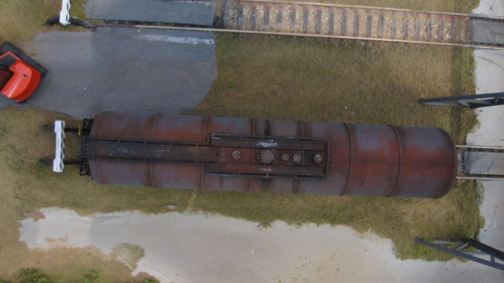

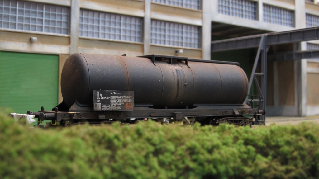

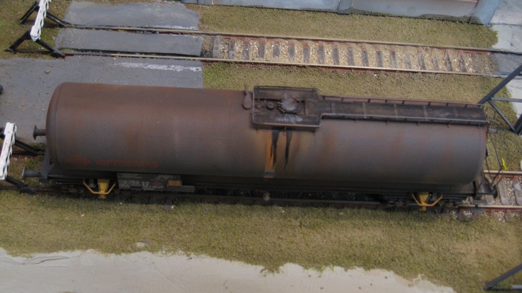

Ciao ragazzi,
vorrei sottoporvi alcune mie realizzazioni, spero che vi piacciono. Ovviamente attendo suggerimenti ecc.
Saluti e Buona Pasqua
Giuseppe

Belle!!!!
Che tecnica hai usato?

meraviglioso....
hai lavorato anche con l'aerografo?

Ciao ragazzi,
grazie per i complimenti.
Io uso molte tecniche miste tra di loro. Cmq tutta la base e' ad aerografo, con colori misti.
Poi c'e' un proseguimento a polveri..... poi sono stati ritoccati tutti i particolari come leveraggi ecc ecc. Ovviamente anche le ruote esterne e la parte interne sono rifinite.
Ciaooooo
Giuseppe

Molto realistiche! Un lavoro eseguito meticolosamente in ogni minimo dettaglio :)
Finalmente dei lavori di sporcatura eseguiti ad arte :wink:
Da quanto ho capito, usiamo le stesse tecniche... per caso, per le colate di combustibile dal portellone di carico, hai utilizzato anche colori ad olio con diluenti diversi (a rapida e a lenta essicazione)?
Beppe
 Oggetto del messaggio: Re: ELABORAZIONE: Carri cisterna realistici
MessaggioInviato: venerdì 29 marzo 2013, 16:10
Iscritto il: venerdì 21 luglio 2006, 17:54
Messaggi: 435
mi fa piacere che i miei lavori piacciono.
Per le colature ho usato diversi passaggi di colore ad olio nero.
Ciaooooo
Giuseppe

belli e veritieri, un consiglio, darei una passatina di color sabbia, lumeggiatura, a carrelli, scalette, serbatoi e a tutta parte superiore praticabili ringhiere , dall'alto verso il basso, questo per dare il "colpo di luce" luminosità al modello e tridimensionalità ai particolari, tecnica, purtroppo non sempre usata, e trascurata
altro consiglio invece di usare il color argento per le parti metalliche ( pedana per accesso botola), che risulta essere troppo "sfacciato" io userei la mina di una matita, solo sugli spigoli , bordi scalette, a simulare il metallo nudo, usare con parsimonia.
per superfici maggiori, grattare una mina con carta vetrata e "spolverare" con un pennello
My two cents
