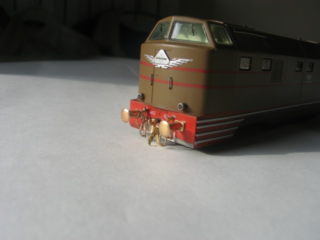

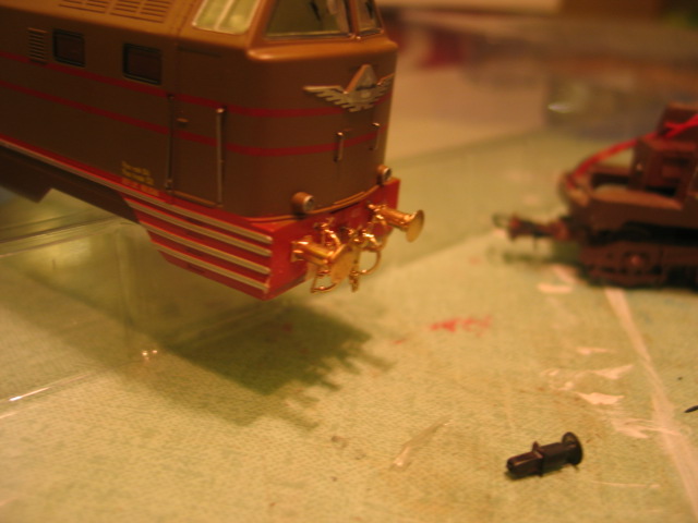

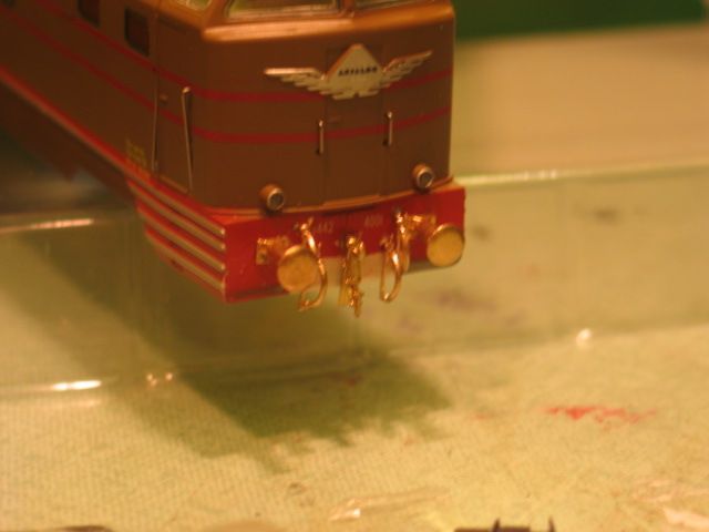

Ho deciso di intervenire sul "Baffone" di ATM per rendere un frontale realistico. Ho chiuso la fessura del gamcio con un pezzetto di plasticard, che poi ho stuccato e modellato con carta abrasiva fine.
Già ch c'ero, ho sostituito gancio, condotte e respingenti con altri di ottone e alla fina, prima della verniciatura il tutto mi sembra migliorato.
Sull' altro lato ho solo sostituito i respingenti mentre ho lasciato le condotte di ATM opportunamente tagliate per permettere al rotazione del gancio.
Vicino al modello c'è il respingente originale, bello, ma quello in ottone è meglio
e si lo so i mancorrenti sono storti, mi è successo mentre maneggiavo il modello
Appena dipingo il tutto vi aggiorno
Commento file: Luce migliore, foto migliore
Baffone3.JPG [ 51.45 KiB | Osservato 2932 volte ]
Baffone1.JPG [ 70.6 KiB | Osservato 3067 volte ]
Baffone2.JPG [ 58.59 KiB | Osservato 3067 volte ]

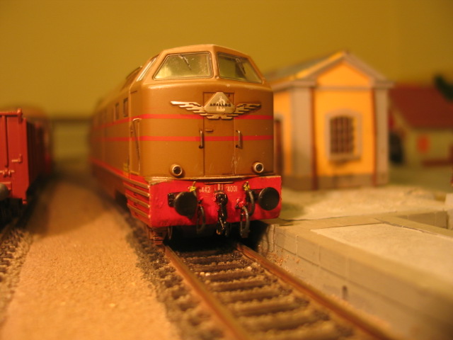

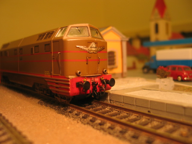

Finito! (a parte il mancorrente che mi sono ancora dimenticato di sistemare) Oltre al frontale ho dato un po' di patinatura alla macchina coi colori ad olio
baffone finito2.JPG [ 75.01 KiB | Osservato 2876 volte ]
baffone finito1.JPG [ 76.44 KiB | Osservato 2876 volte ]
