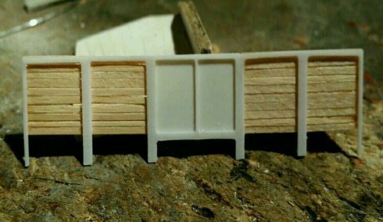

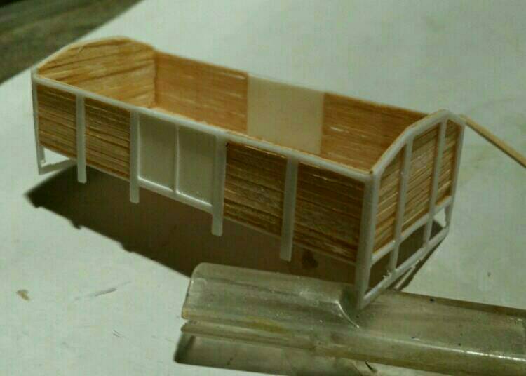

Grazie ai disegni gentilmente forniti da max333, ecco la prima prova...

bene, ottimo anche se ti consiglio di assotigliare le tvole, cerca di realizzare il giusto numero altrimenti stonano!
la struttura come l'hai fatta? stampante 3d o cnc?

Ciao, le strutture sono fatte con la Cnc.
Questa è una prova di montaggio per verificare le misure, per gli altri seguirò il tuo consiglio.
Tra l'al'altro qui ho sbagliato il verso delle tavole sul pianale...
Grazie ancora max!
Massimo

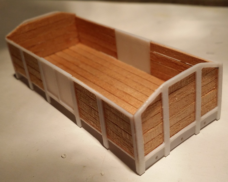

Ecco la prima prova, ancora in tanganica in striscioline da circa 1mm... Inutile descrivere il lavoro certosino che ci vuole e la fragilità del materiale.
10tavole.jpg [ 43.02 KiB | Osservato 13720 volte ]
Naturalmente attendo un commento da max333, Capolinea e chiunque voglia intervenire..
Massimo

eccomi.....conosco il lavoro, dato che prima di te ho sperimentato la tecnica del legno con spessori di 0,6 (quello più sottile che ho trovato e lascio stare il costo!!), ma poi dopo aver provato la plastica....molto più economica, non diventi pazzo e a parer mio (non me ne voglia chicco) migliore come imitazione.
Ora attendo il prototitpo in plasticard per confronto.
mandi, max

Eccolo finito; come noterete non c'è una perfezione da stecca a stecca, ma comunque sarà un carro a fine carriera e l'aspetto usurato e la patinatura saranno molto marcati.
lcorretto.jpg [ 32.71 KiB | Osservato 13686 volte ]
Domani passiamo a quello in plasticard, ma ci sarà un po da lavorare perché il tavolato dovrà essere dentro e fuori Il carro.

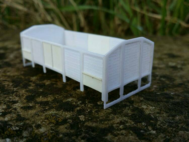

Ecco pronta la versione totalmente in plasticard:
Linplasticard.jpg [ 47.28 KiB | Osservato 13641 volte ]

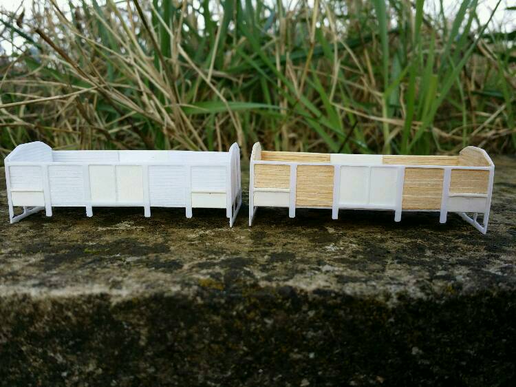

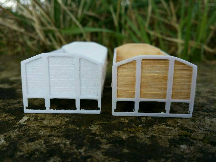

Tiriamo le somme:
lconfronto1.jpg [ 51.59 KiB | Osservato 13639 volte ]
lconfronto2.jpg [ 68.28 KiB | Osservato 13639 volte ]
lconfronto3.jpg [ 49.36 KiB | Osservato 13639 volte ]

Domanda: Hai spazzolato il plasticard? Dalle foto non si vede molto per quello te lo chiedo.
Personalmente opto per la seconda versione ma si sa che son di parte!
Ora devi farti i montanti a T esterni e a L di testa ( o a T anche questi...non ricordo bene)
Poi i longheroni con i classici rinforzi a Z ( come li chiamo io)
Cmq dai come esperimento non mi sembra male e poi provare varie tecniche fa sempre bene per migliorarsi.
Prova a dare poi una mano di grigio fondo per evidenziare pregi e difetti.
