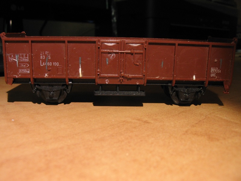

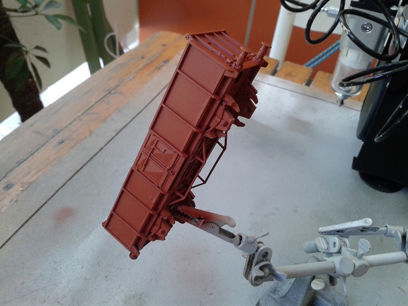

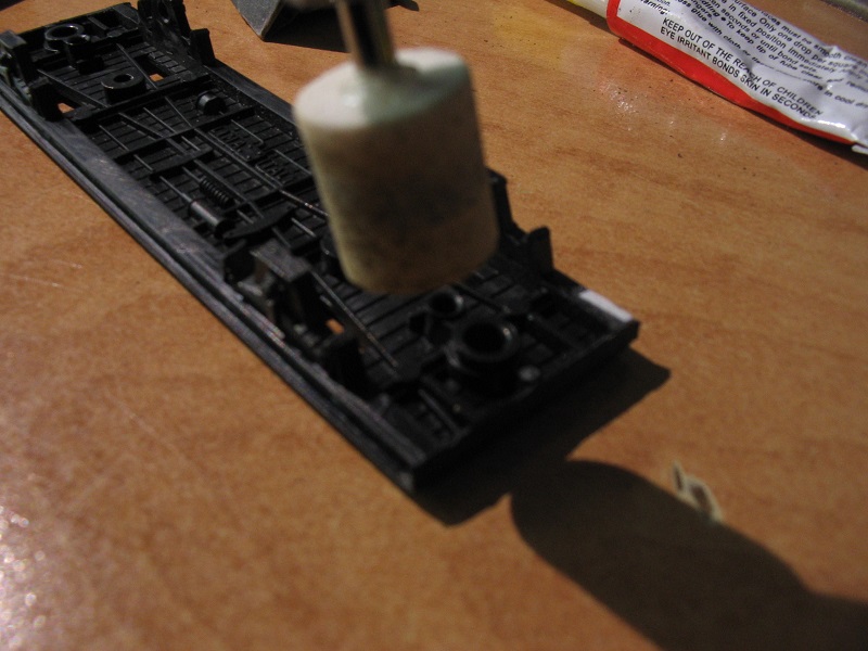

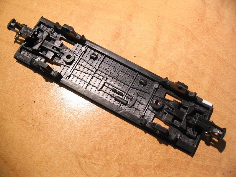

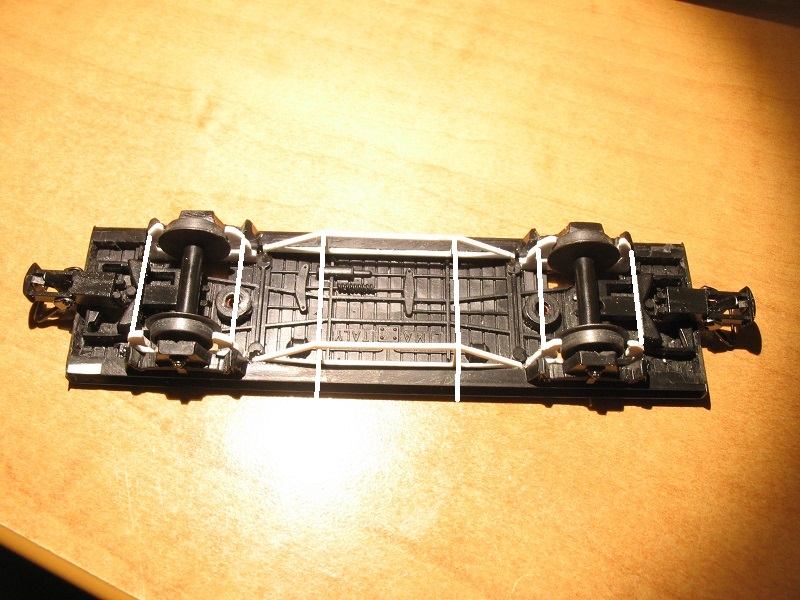

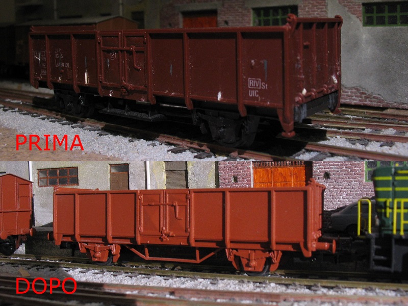

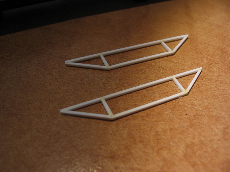

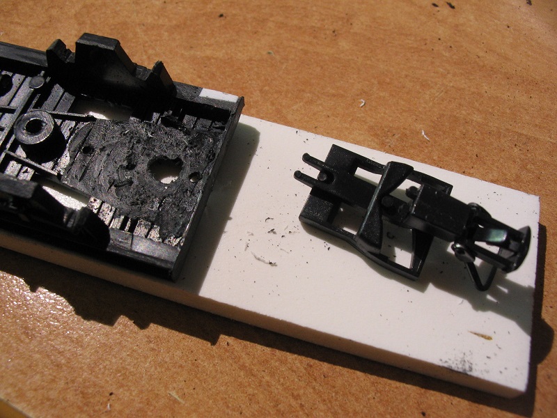

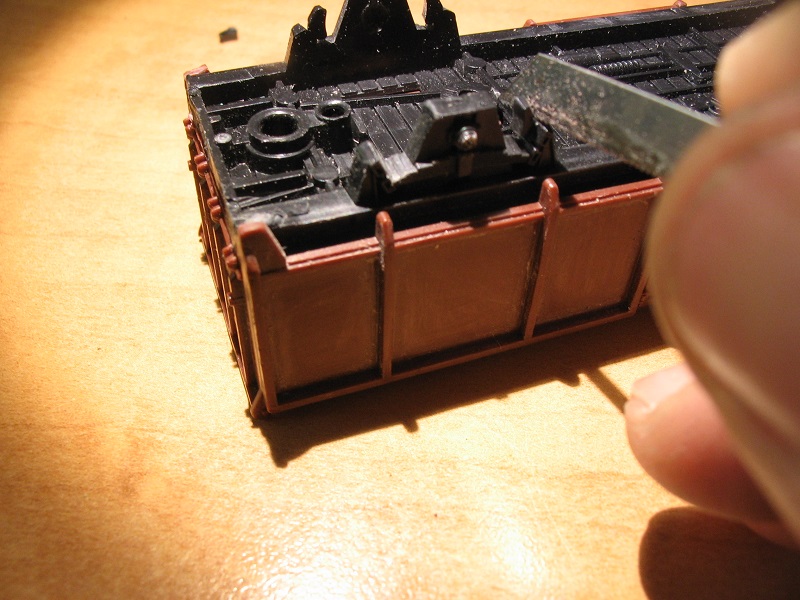

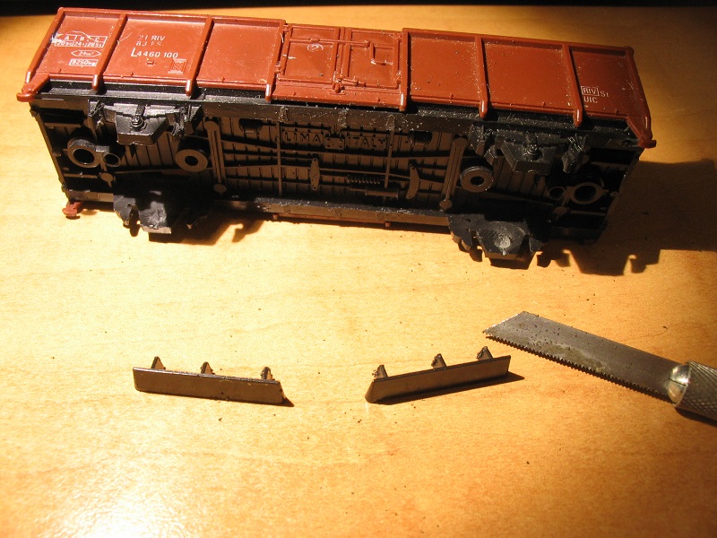

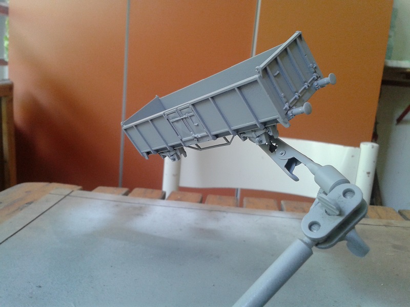

Ho elaborato un vecchio carro tipo E della Lima, risalente alla mia prima confezione iniziale regalatami all'età di 2 anni nel lontano 1980. Nonostante gli anni, le cadute dal tavolo sul quale veniva montato l'ovale negli anni '80 e manomissioni varie, adesso per quella vecchia carcassa giocattolosa arriva una nuova vita 8)

Ottimo lavoro, già che ci sei completa il telaio con tutti i tiranti ed i tiranti tra i ceppi. Migliorerà ancora!

Grazie! Servirà anche ad irrobustire la nuova struttura in polistirene, eseguirò :wink:

Bel lavoro!!! complimenti per il recupero.....quanti ricordi quei carri lima riempiti di soldatini atlantic con i fucili puntati fuori.......
Ma tornando a noi ti facci i complimenti anche per aver lavorato "di fino" il complesso ceppi dei freni.
per il resto il Masselli ha ragione, se completi il tutto con i tiranti dei freni e le traversine del sottocassa guadagna anco più realismo.

Ciao, sto eseguendo più o meno lo stesso lavoro su tre di questi carri destinati ad un treno cantiere.
Anch' io ho scelto lo stesso tipo di portagancio, ma per il montaggio ho deciso di tagliare il telaio seguendo la forma del portagancio stesso in modo da inserirlo ed incollarlo a filo del telaio.
Con questa soluzione l' innesto per il gancio viene alzato fino a filo della traversa, permettendo un miglior accoppiamento con gli altri carri.
Appena posso posto qualche foto dei lavori.

come hai fabbricato gli insiemi ceppi dei freni+supporto? Ritaglio a mano?
Ci dici anche della bella verniciatura? Sparo lì: primer Tamiya bomboletta+rosso vagone Toffano ad aerografo?

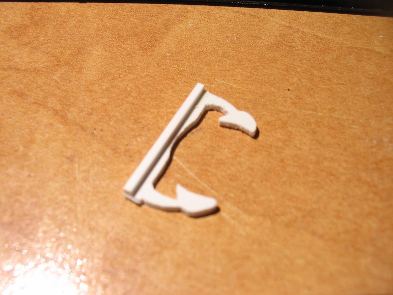

primer Tamiya + rosso vagone puravest con aerografo :wink: ....adesso sono un po fermo, a parte il ritocco con nero acrilico dei respingenti non ho fatto altro. Conto comunque a breve di mettere le decals, completare la verniciatura (sottocassa incluso), riprodurre il pianale con listellini di legno di noce e sporcare il tutto... :!:
Riguardo ai ceppi, ho passato allo scanner una coppia di ceppi dei TTM Kit; acquisito come immagine Jpg, l'ho importato in cad e ricalcato con polilinea. Fatto questo ho stampato le 4 coppie di ceppi su carta adesiva ed incollato su plasticard; quindi ho sgrossato con cutter e infine limato con limette di vario genere seguendo le linee del disegno. Qiundi, per ricreare il supporto da incollare sul sottocassa, ho ampliato la base di appoggio incollando un profilato quadrato evergreen.
