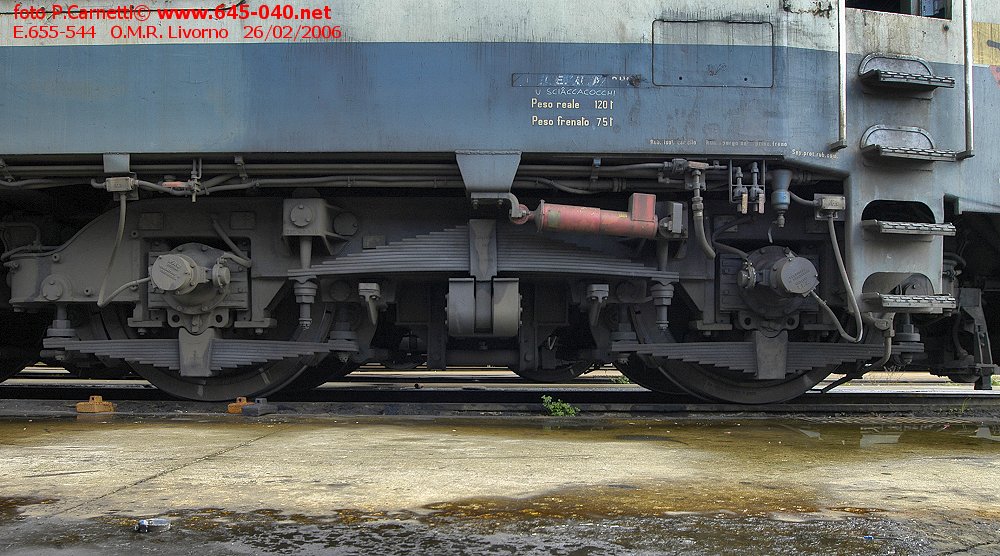

Alberto ti ha già dato un suggerimento basilare: mai troppo uniforme.
Il mio è quello di osservare sempre un esemplare vero e regolarti di conseguenza...
Tonalità colori, sfumature, punti di olio/ruggine/polvere li trovi osservando bene la realtà.
Buon lavoro!
