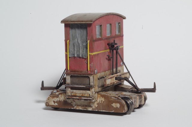

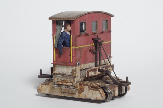

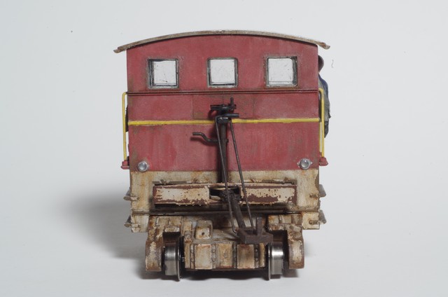

buongiorno a tutti
sto elaborando una sogliola HRR, ispirandomi a quelle in uso nei Magazzini Generali di Verona; non voglio riprodurre esattamente l'esemplare reale, per ora mi limito solo ad "allenarmi" un pò con tecniche da modellismo statico, chissà che la prossima non venga meglio :D
per questo progetto mi sto basando sulle foto pubblicate sul libro di Tronconi, "Badoni e le sue locomotive", pag. 8-9, 44 e 183.
diciamo che il grosso del lavoro è fatto, mancano un po di ritocchi di colore qua e la...
sogliola1.jpg [ 98.36 KiB | Osservato 7994 volte ]
sogliola2.jpg [ 94.16 KiB | Osservato 7994 volte ]
sogliola3.jpg [ 98.09 KiB | Osservato 7994 volte ]
Francesco :D

notevole e straordinario l'effetto della vernice scrostata che lascia intravvedere la lamiera ossidata sottostante. Bravo!

Era ora che pubblicassi le foto di quel piccolo capolavoro di sogliola!
Che poi in foto non rende come dal vivo.
Di complimenti ne hai presi di persona, ma te ne faccio anche qua!
Mandi, max

Notevole :shock: e non lo dico solamente perché ho un debole per le macchine piccole e....lente !!
L'hai anche...salata ? :mrgreen:

Ale, se ti riferisci alla tecnica del sale, stavolta non l'ho usata, ho usato quella della lacca!
Francesco :wink:

Splendida realizzazione, ma come hai potuto collocare all'interno il conduttore?
Massimo
Massimo
ciao Massimo
il modello è stato privato del pcb originale, di luci - al neon!! - e presa per decoder posso tranquillamente fare a meno. al posto dei due pcb per i led ho inserito da un lato un blocchetto in piombo, e dall'altro il figurino (che è stato comunque adattato) e un condensatore elettrolitico, con funzione "tampone" per il decoder Zimo, il tutto sotto la linea dei finestrini, praticamente invisibile :mrgreen:
a disposizione per ulteriori chiarimenti :wink:
Francesco

Bel lavoro, la ruggine con relative colature, la patina biancastra della vernice rossa.
Bravo davvero.
Io ho iniziato a usare i prodotti True Eatrh specifici per lavoretti di "stagionatura" e usura di modelli
spero di arrivare alla tua bravura.
