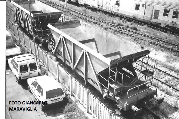

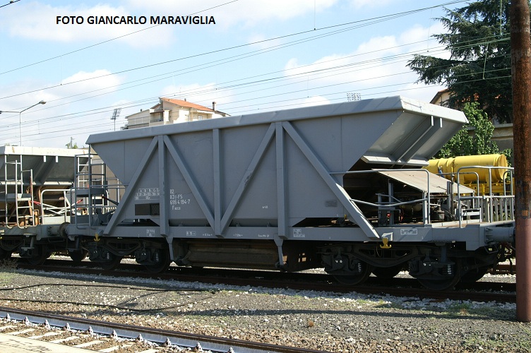

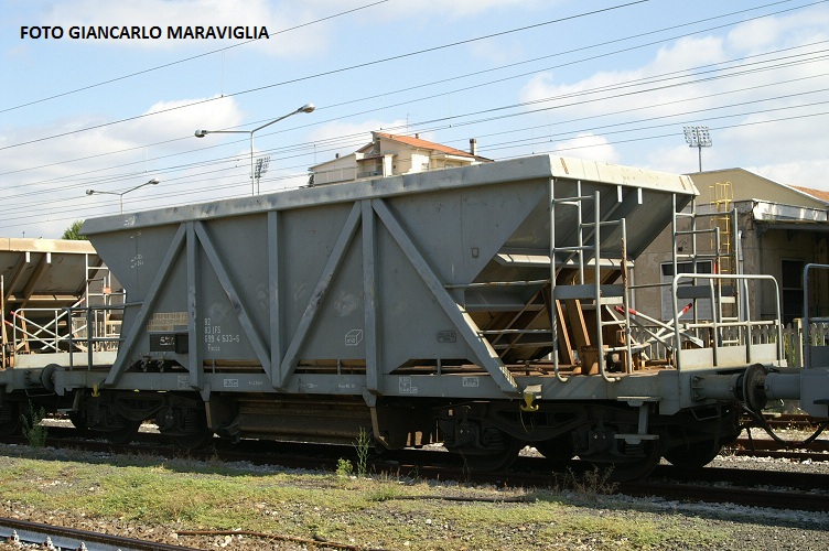

Ecco due foto di carri di serie diverse
Giancarlo
Commento file: tramoggia con fazzoletti di lamiera lato terrazzino freno
PICT3268.JPG [ 189.7 KiB | Osservato 6894 volte ]
Commento file: tramoggia senza fazzoletti di lamiera lato terrazzino freno
PICT3267.JPG [ 202.87 KiB | Osservato 6894 volte ]

Il carro LM dovrebbe essere della serie senza fazzoletti di rinforzo (che infatti non ci sono) tuttavia rimangono alcune incongruenze.. (leve di selzione freno in primis)
Osservando la seconda foto postata da Alessandro, si notano diverse cose che non corrispondono a nessuno dei due prototipi... :? :?

Quello prodotto da LM è il primo in alto, anche se le differenze sono impercettibili, pur trattandosi di due lati diversi dei carri in foto.
