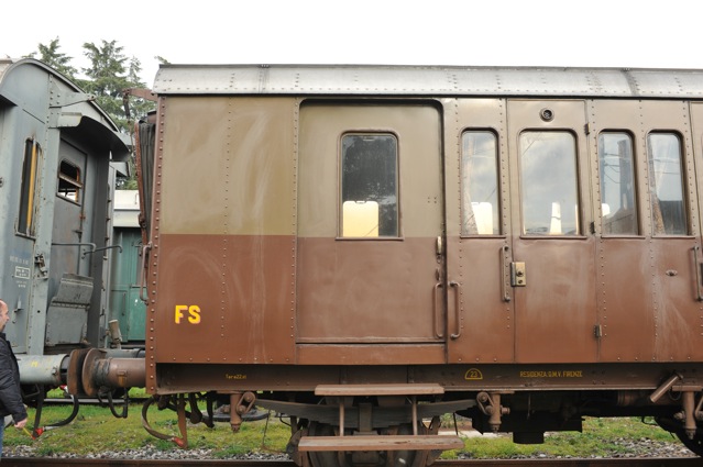

Ma il vano bagagliaio?
p.
DSC_5362_3.jpg [ 85.32 KiB | Osservato 2597 volte ]

ma .... c'è forse la prospettiva ?

Più che problemi di prospettiva, mi sembra ci siano problemi nelle dimensioni.....
Tanto che non avevo notato quella che vorrebbe rappresentare la porta scorrevole del vano bagagli..
Poi non riesco a capire cosa rappresentano quei listelli di plastica messi in verticale sui fianchi della cassa, che poi proseguono sul tetto.
