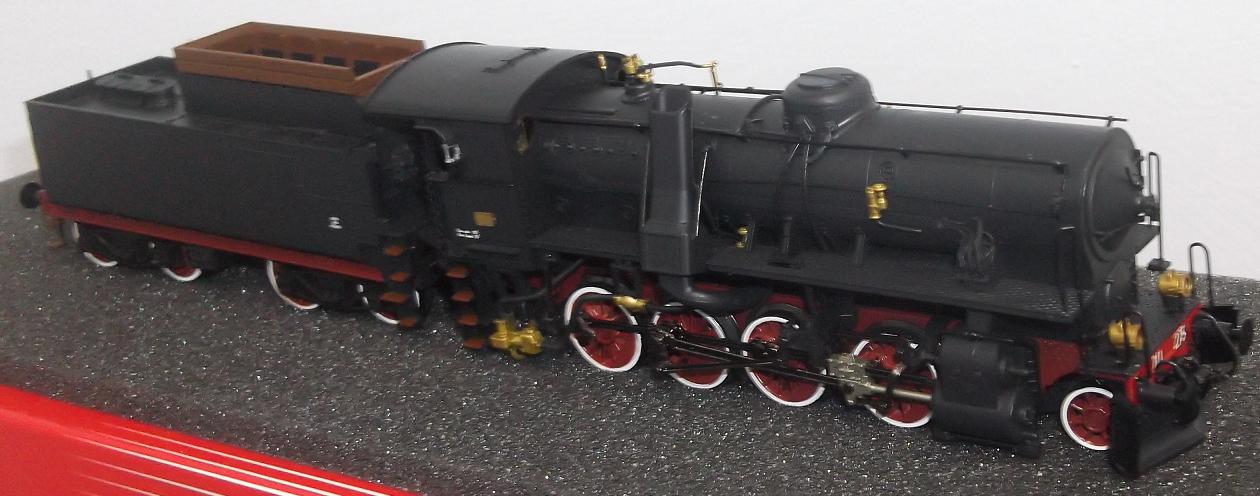

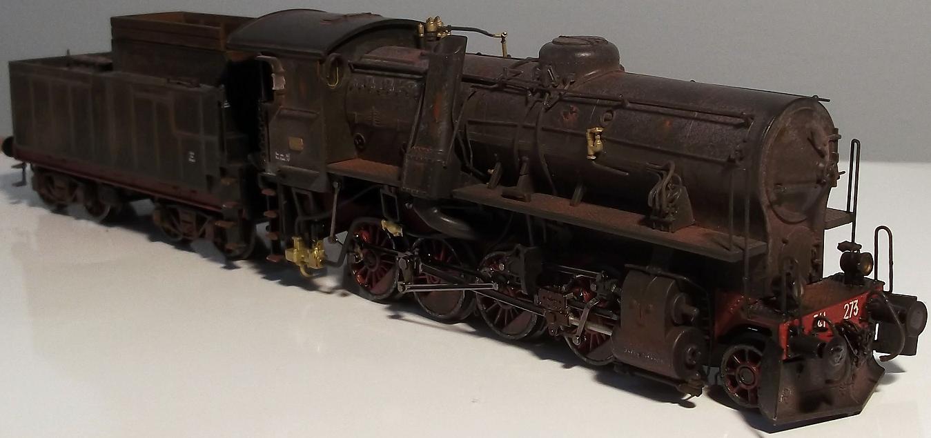

Ho invecchiato per un amico questa gr 741.Mi è stato chiesto un invecchiamento pesante con ruggine.

un consiglio ......... l'ottone riluccica troppo e fa contrasto con il vissuto del resto della locomotiva.........
molto realistica comunque , complimenti

Si infatti me ne sono accorto pure io guardando la foto.Grazie del consiglio,provvederò subito :wink:

irreversibile vero?

si è irreversibile.

E' il suo bello! Ora è un modello unico...
Molto bella, complimenti. Se non sbaglio è il tuo debutto nel vapore (parlo di invecchiamento).

YES :D
Grazie.

Ciao Alex aggiungerei anche troppo pulite le scritte e il pancone
Comunque bella

Provvederò anche a questo.Grazie :D

sarebbe bello vedere l'effetto su una Gr640/685

mah....vista cosi, è proprio un ferraccio arrugginito!

E' quello deve sembrare...ferro arrugginito :wink:

Lavora sul biellismo, è troppo lucido.... Nel senso che deve rimanere una patina untuosa diffusa su tutte le bielle e le ruote, non dimentichiamo che queste parti meccaniche venivano lubrificate con olio a caduta, quindi l'olio che usciva dalle vaschette per lubrificare boccole e cuscinetti era destinato a venire sparato da tutte le parti per forza centrifuga......quindi olio mescolato a grafite da stendere su tutte le superfici, il bello è che come al vero la patina untuosa che stenderemo sui centri ruota si diffonderà verso il cerchione a causa del rotolamento delle ruote...
Poi il pancone va bene lercio se la locomotiva è accantonata/demolenda, mentre se la si vuole ambientare ancora in servizio, almeno all'epoca lo tenevano "pulito" col solito straccio unto...
Per me una sporcatura troppo pesante, ma rende bene l'idea della locomotiva pronta per il cannello....
