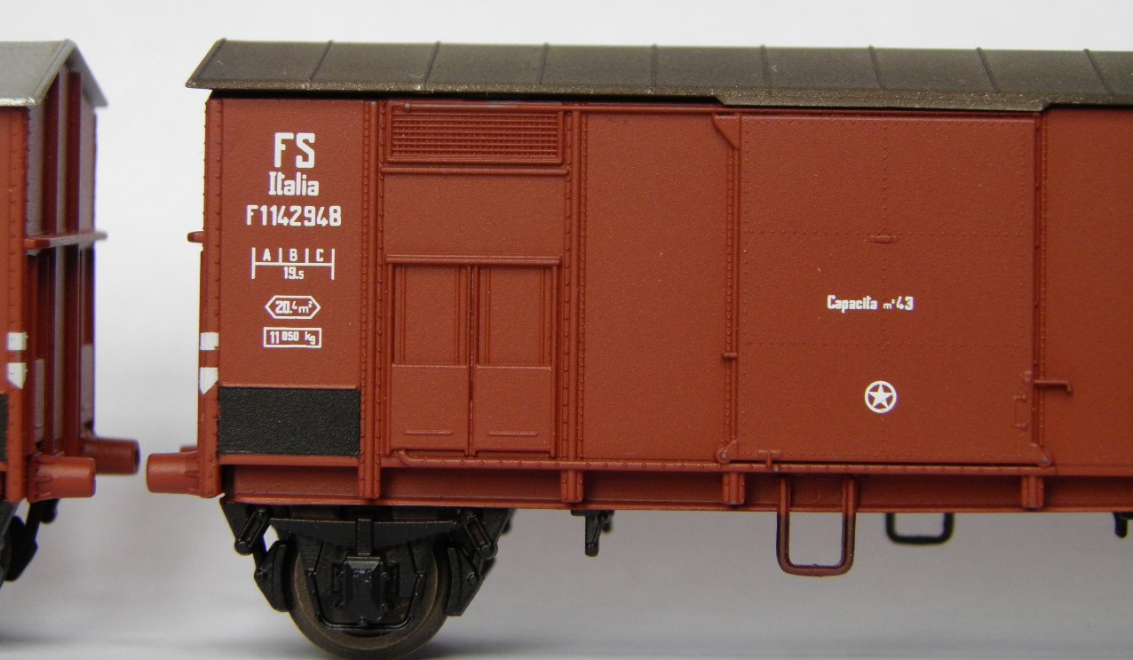

Con questo post non aggiungo niente di nuovo. Volevo semplicemente presentarvi il mio lavoro, in particolare due dei tre carri che ho realizzato come prototipo prima della sfornata finale per la mia collezione.
Innanzitutto ho dipinto i carri in 3 diversi tempi con gli ottimi Puravest. Prima passata il color rosso vagone. Un giorno di riposo abbondante, poi si maschera tutto con carta gommata e si da il nero, infine il terzo giorno si da il bianco (in assoluto la parte più noiosa è realizzare sono i triangolini! :roll: )
Sottocassa, cassa e tetto sono ancora separati a questo punto del lavoro (e ancora non li ho saldati, perché sarà l'ultima cosa da fare a modello finito). Per i tetti si opera con color argento Puravest, poi si sporca sempre ad aerografo.
I meccanismi del gancio ancora non li ho montati, anche perché voglio prima capire se siano funzionali o meno. Qualcuno sa dove posso reperire le molle che servirebbero a migliorare il ritorno del timone di allontanamento? :?: Ve ne sarei davvero grato se qualcuno potesse anche in MP indicarmi un buon fornitore.
Le decals presenti nel kit ho provato a metterle ma il risultato è stato assolutamente deprecabile, anche usando i prodotti Microscale. Ho quindi rifatto al CAD le scritte per l'epoca IIIb e poi ho realizzato 8 numerazioni diverse (per ora... ihihih!! :mrgreen: ). Ho in progetto una "vagonata" di carri, e quindi di scritte... ad ogni modo le scritte che vedete nelle foto NON sono decals (cosa sono? segreto industriale!! :idea: ).

Bravo Claudio! :D Sono trasferibili. Quanto alla facilità di applicazione, per la mia esperienza, è una cosa davvero banale, tanto che può farlo anche un bambino, mentre con le decals ho sempre avuto un rapporto, come dire, "complicato". Ovviamente trattasi della mia limitatissima esperienza, quindi non so, magari altri si trovano meglio con le decals. :roll:
Devo dire che le intense giornate trascorse al CAD hanno dato i loro frutti! Sono molto soddisfatto!!

I trasferibili si attaccano senza problema alla verniciatura, diventando praticamente un tutt'uno con questa, e senza creare spessore, e non è assolutamente possibile che si stacchino. Una mano di trasparente alla fine la do, ma non per proteggere i trasferibili in particolare, ma per proteggere nel complesso tutto. In pratica ciò che distrugge le scritte (tipo un'unghiata maldestra) fa fuori anche la verniciatura, da qui, a scopo protettivo, la necessità di dare il trasparente.

No, le avevo posate semplicemente con i prodotti della Microscale. Il problema non era l'alone lucido, ma il fatto che le decals abbinate al kit sono spessissime e secondo me anche di bassa qualità se paragonate ad altre che ho, come quelle fatte da MdF.
Alla fine vado meglio con i trasferibili, perchè non ho tutti questi problemi di posa (ovvero dai la mano di trasparente, poi aspetta, poi il Microset, poi il Microsol, poi una mano di trasparente, e con la fortuna che ho viene male e devo sverniciare tutto... :mrgreen:
Con i miei trasferibili ho invece l'opportunità di realizzare tutte le scritte che desidero, con una risoluzione pari a quelle delle decals, senza però preoccuparmi dei problemi di aderenza e di fissaggio degli stessi. Quando poi il trasferibile si... trasferisce, questo si "assottiglia" con la pressione e diventa in pratica indistinguibile da una tampografia.

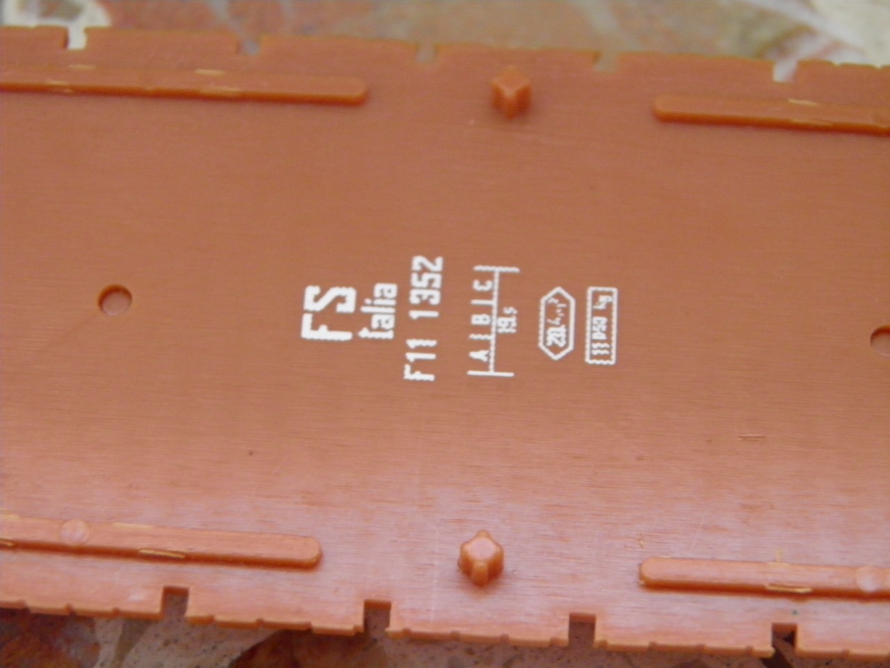

In gran fretta, utilizzando il cellulare, un carro giocattolo e dei trasferibili della prima stampa (completamente sbagliati), vi ho preparato un piccolo, e purtroppo poco risolto, video dimostrativo, che troverete qui:
https://dl.dropboxusercontent.com/u/85649679/MOV004.3gp
Questo è il risultato finale, attraverso le lenti della macchina fotografica.
P1050067.JPG [ 178.54 KiB | Osservato 6025 volte ]
