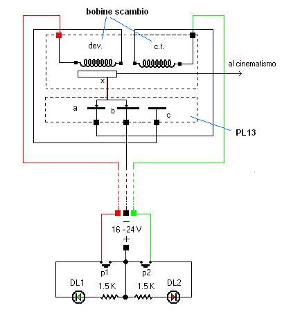

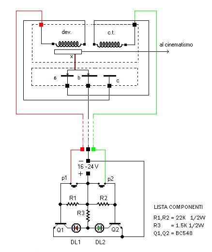

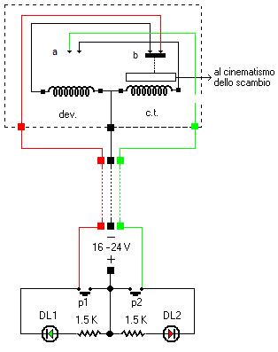

Ciao, ci sarebbero questi circuiti:
SCAMBI FIG 7.JPG [ 18.84 KiB | Osservato 4588 volte ]
SCAMBI FIG 9.JPG [ 23.57 KiB | Osservato 4588 volte ]
SCAMBI FIG 10.JPG [ 28.05 KiB | Osservato 4588 volte ]
Sono tutti a questo link con tutte le spiegazioni, ma bisogna essere registrati al forum per vederlo
http://www.grix.it/viewer.php?page=9741
Massimo
